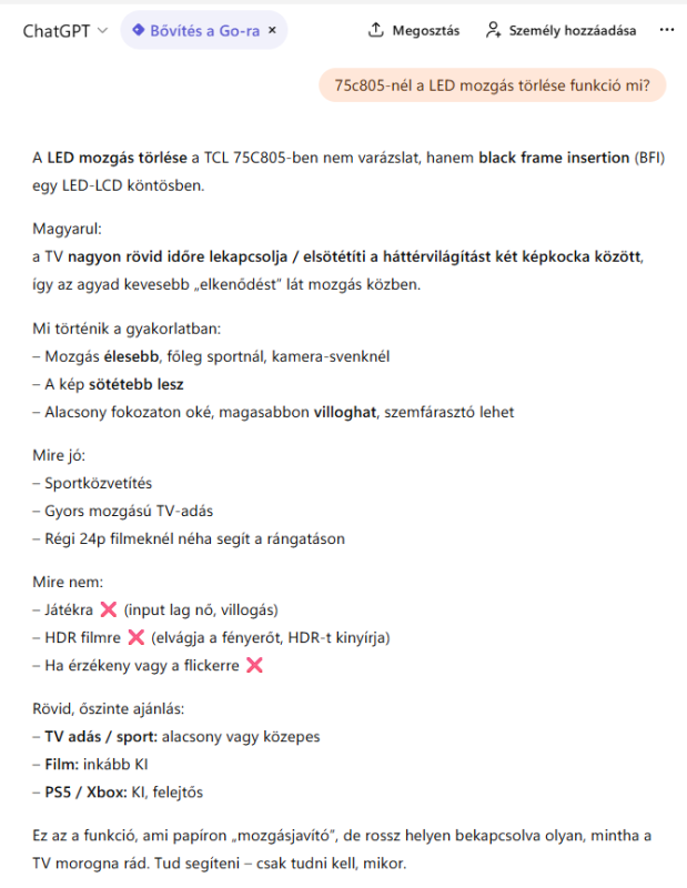

Hát mivel átalakult a menü rendszer teljesen a legutolsó gyári frissítéssel ( nekem 2éve meg van a 805) ,nem igazán találtam meg az akkori beállításokhoz, a mostani háttérvilágítás--mini led vezérlés (nem emlékszem az akkori menü névre ) állíthatóságot ---akkor volt ki--alacsony-közepes--magas ---a ki állásban úgy működött a TV, mint egy sima direkt ledes . Magas beállítás volt a jó, mert akkor van érteleme egyáltalán a mini led technológiának
szerintem. Gondolom ezt kivették ,mert szerintem is felesleges . Kép beállításoknál ,van a MOZGÁS menü ,de ott se leltem hasonló állíthatóságra
