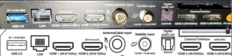

C805, C845 és C855 esetében mindhárom TV-n az alábbiak szerint vannak a portok:
HDMI1 4K 144 Hz
HDMI2 4K 120 Hz
HDMI3 4K 60 Hz
HDMI4 4K 60 Hz eARC/ARCEgyébként valóban annyi kellene, hogy 4K 120 Hz alatt ne legyen egyik port sem és akkor mindegy, hogy erősítő, soudbar, konzol, akármi... Csodálom, hogy még egy C855 esetében sem így van, hanem ugyanúgy 60 Hz-es portok, mint akár egy C805 esetében, miközben árban majdnem a duplája a C855.

Ez így elég gáz, mert ha kell valakinek az eARC/ARC, akkor gyakorlatilag egy eszközt tud csak csatlakoztatatni, ami 120 vagy 144 Hz. Tényleg nagyon hülyén van megoldva...
faölelgető
Sajnos nekem nem ilyen a leosztás, jól emlékeztem:
Annyiban nem gond, hogy két 144hz-es bemenet van, de az ARC tényleg foglal ezekből egyet, ami elég fura nekem.
Jelenleg akkor a soundbar megy a HDMI 1-be, a PC a HDMI 2-be, a TV BOX a HDMI 3-ba.
De ha esetleg lenne egy konzol, az megszívná... -

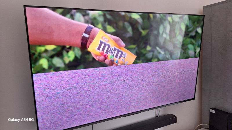

2021 ben vásárolt 65C715 televízióm kezdi megadni magát. Telekomtól vásárolt, elindult a a hibafelvétel de most a szerviz (videoton) visszadobta a labdát, hogy a garancia lejárt így nem javítják, a telekom vállalt 5 év garanciát majd ők intézik. Most várok mi lesz a vége. De 5 évet elismerte a telekom, most kezd kihátrálni, hogy lehet ez a termék nem is volt benne a promócióban. Dobozán ott volt, hogy 5 év. Más járt hasonlóan?
