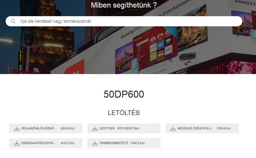

Sziasztok ez a frissítés V8-R851T02-LF1V321.014450zip az
50DP600 tv-re is jó?
Köszönöm! -

Az 50DP600 nem ismeri az exFAT formátumot csak a FAT32-t és az NTFS-t.

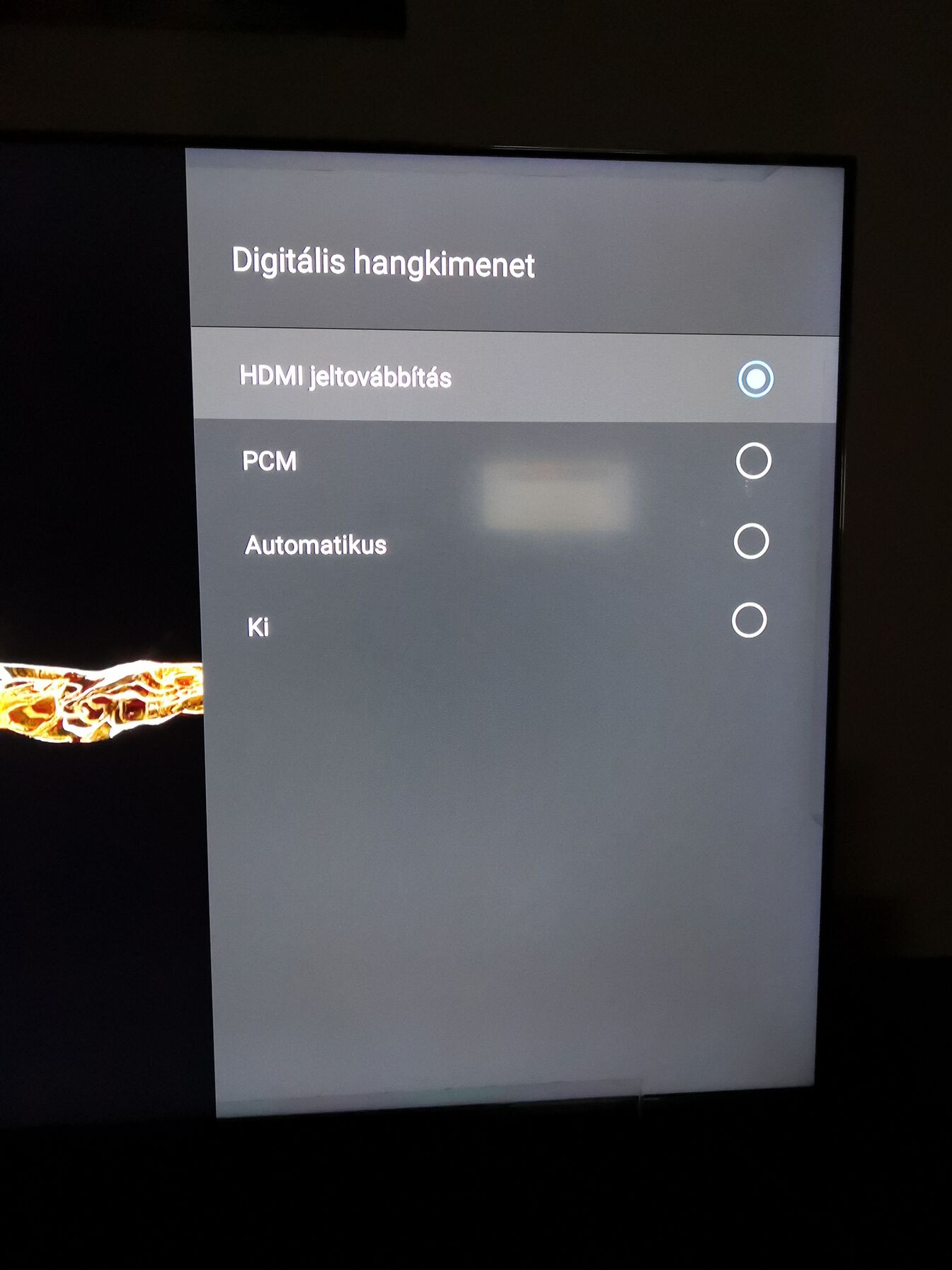

Tv hangszórójából pontos, tehát a Ps4 böl hdmin meg jól megy a tvbe az optikánál csúszik meg valami
Kiskutya
wallace 234
#2024
Az ok de pont az lenne a lényeg hogy 5.1 be szóljon.
Kiskutya
wallace 234
#2021
Akkor meg nem digital legalább is az erősítő szerint!

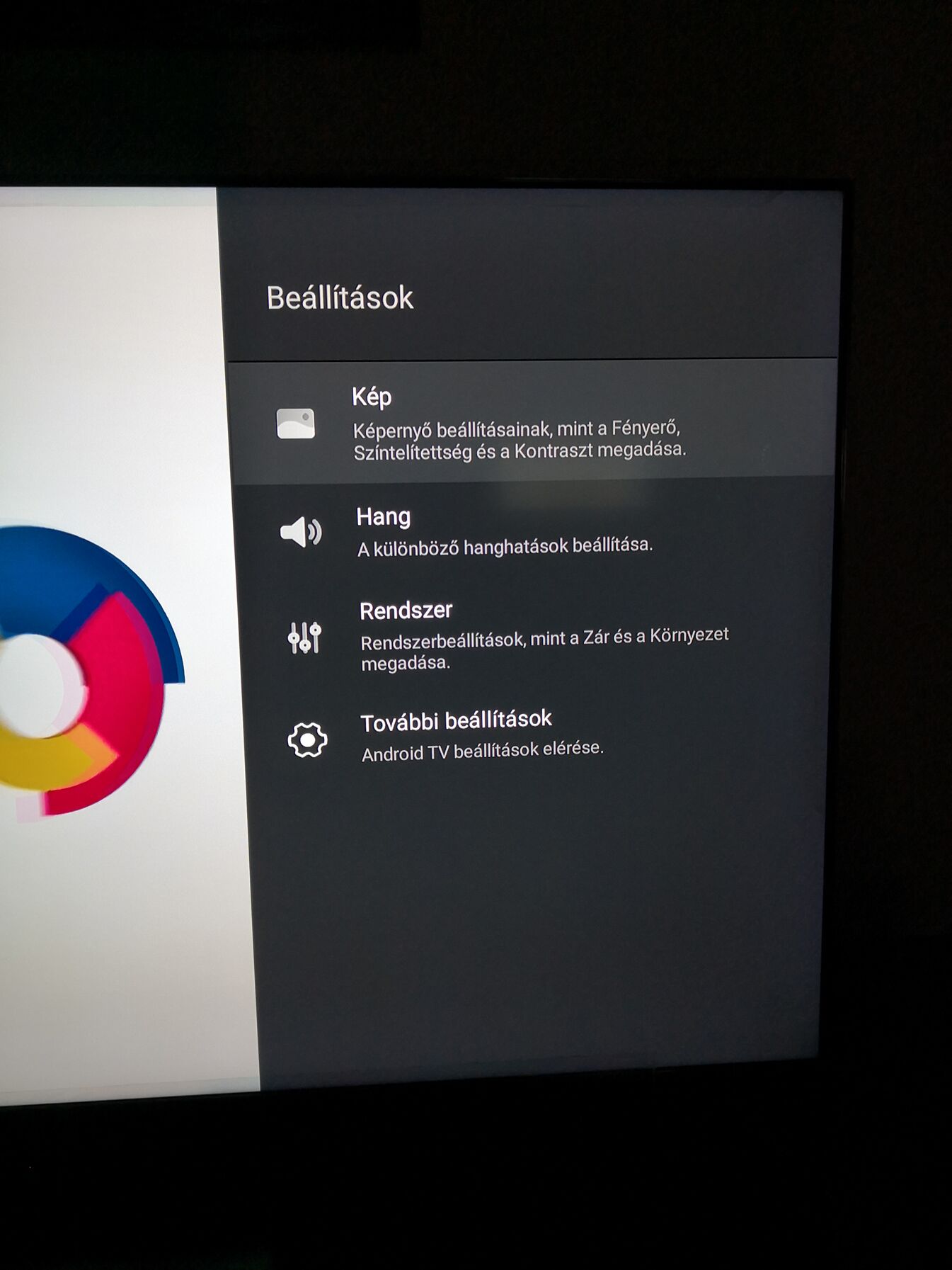

En meg a kepernyo beallitasokat se talalom. 😂 Egyszeruen nem letezik a menupont.

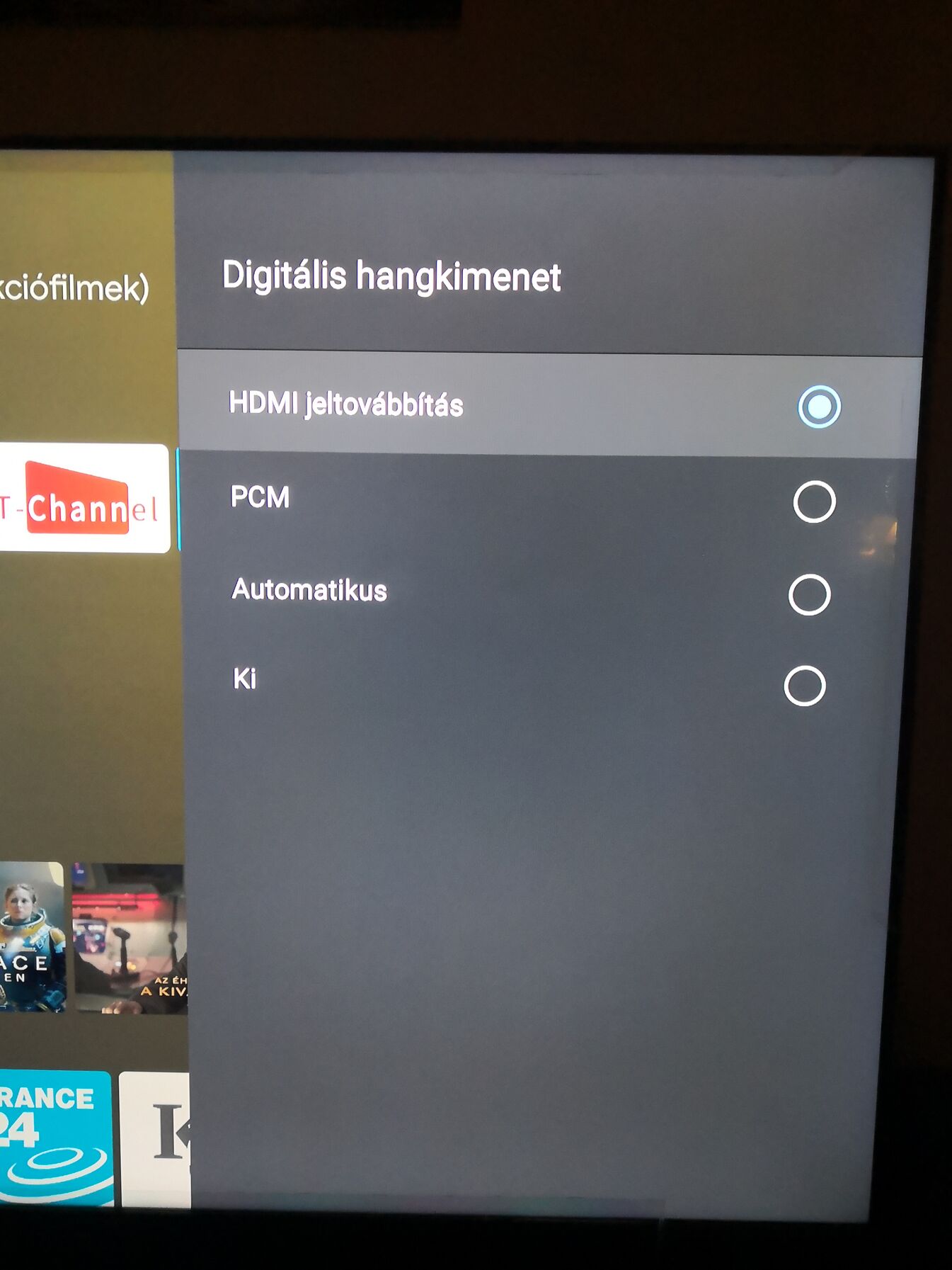

Csinálok egy rendszer visszaállítást mert ,ár nem tudom mit kezdjek de ez így..... Már rohadt ideges vagyok . Szerintem ezt nem kell magyarázni ennyit nem késhet egy hang és hang beállításokba mindent próbáltam. Játék mód bekapcsolva. ps4 tv-re kötve hdmi-vel a hang optikán megy az erősítőre. Ez az eredmény: [link]

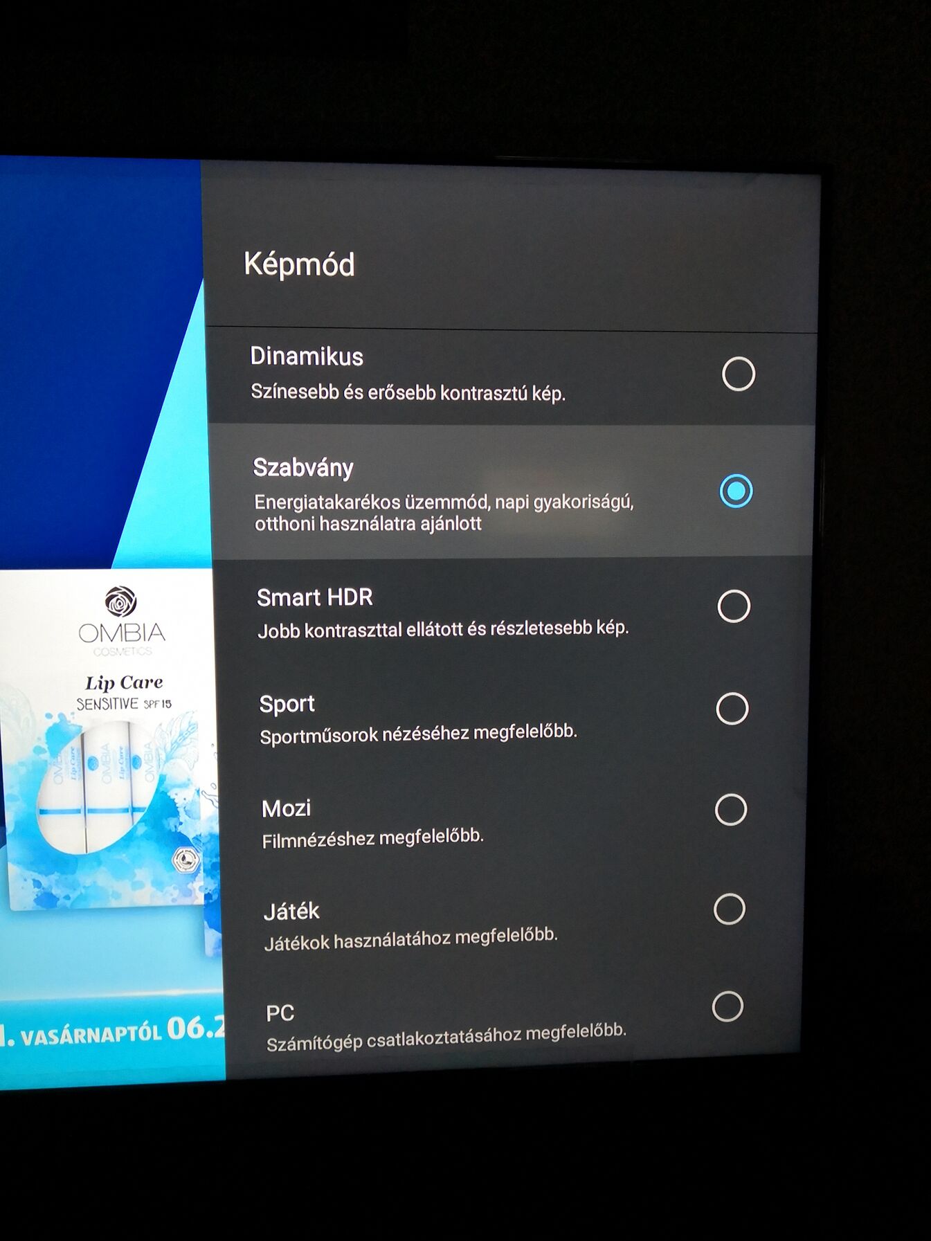

Most nem vagyok otthon, de szabad szemmel inkább egy szürke csík vehető észre bal oldalt Közben rájöttem, hogy lehet valami tükröződik rajta és attól van az az F forma a képen, mert fotón távolabbról nagyobbnak néz ki, közelről kisebbnek. De az is lehet a telefonom kamerája viccelt meg. Nem tudom.
Viszont amit nem értek, hogy 4K videó YouTube-ról eléggé szaggat és a menüben nem találom, hogyan lehetne a motion smoothing-ot bakapcsolni, de a többi kép beállítást se találtam. Esetleg ebben tudsz segíteni? -

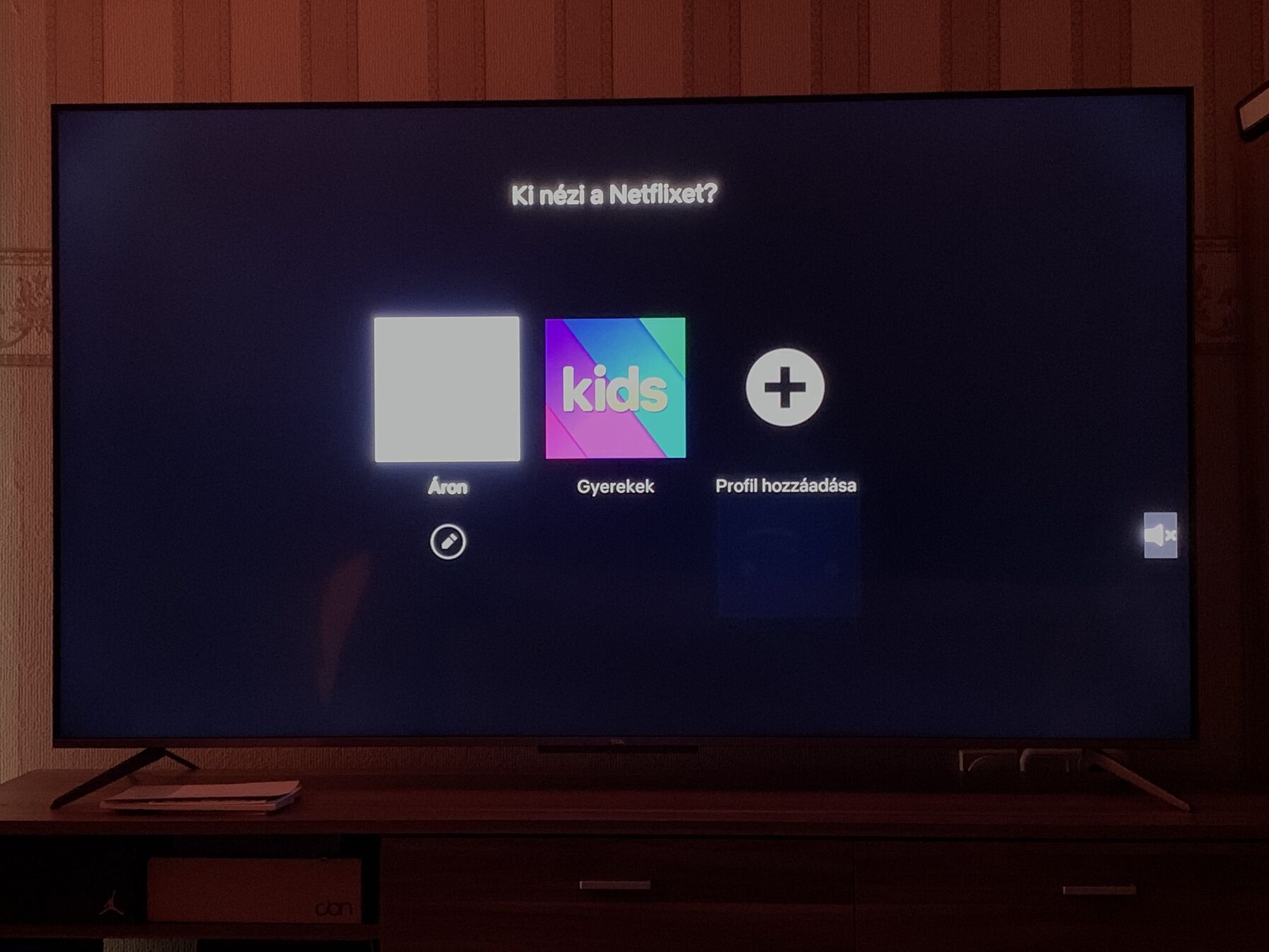

Megerkezett a TV. Van egy problemam vele.
[kép] Ez mitől lehet? Nem a moiré-ra gondolok, hanem a világosabb csíkokra. -
