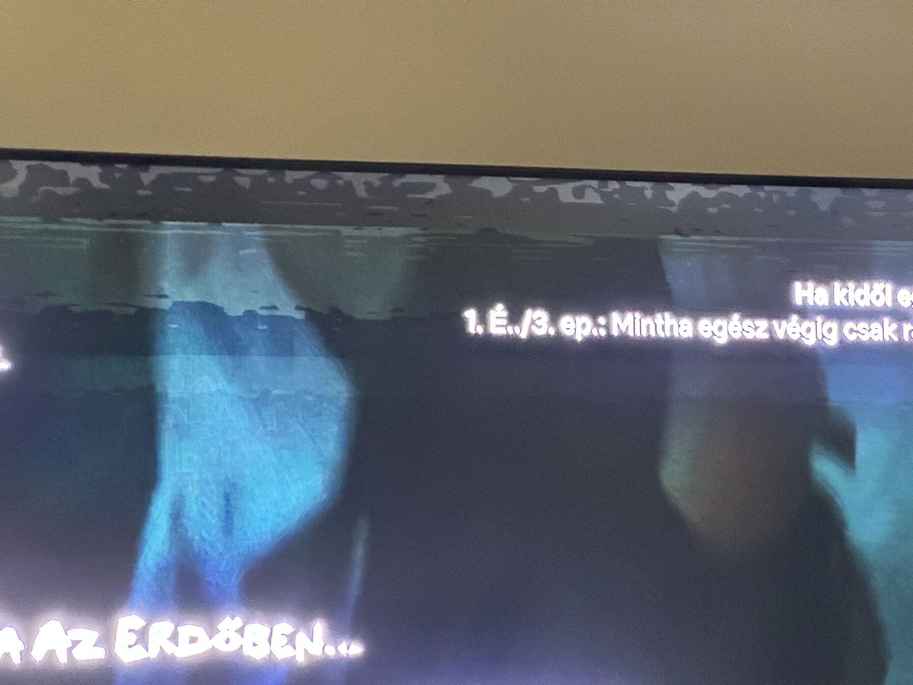

[kép]
a c765 es netflix szulemenye megallitasnal amikor feldobja a fenyerot igy nez ki, tippek, hogy minek az oka ez?

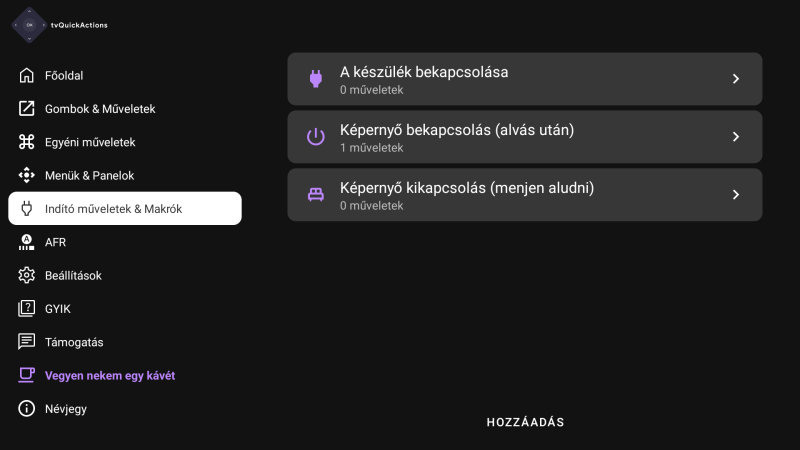

supercharley
#35122
A tvQuickActions Pro appal is be tudod állítani, hogy bekapcsoláskor vagy alvó módból ébresztéskor a Yodeck automatikusan elinduljon. Kipróbáltam a Max-szal, simán azzal indul, ha beállítom. Semmi varázslat nem kell hozzá, csak kiválasztani az appot (vagy bármilyen tetszőleges műveletet).
