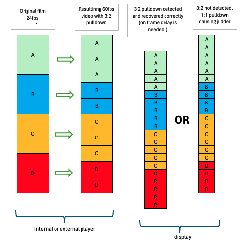

Csináltam egy skiccet, hogy szerintem mi történik. A jobboldali kétféle üzemmód között váltogat a tv nálam attól függően, hogy felismeri a 3:2 pulldownt a videóban vagy sem.
Maga a váltás további képkocka ismétlést/dobást okozhat, ami akadásként látszik.Az ábrára nem írtam, de a jobb oldalon mindkét esetben 120Hz a frissítés.

Nálam a c745-ön pontosan úgy akad a Vérapó, mint Celtisnek.
Fire stick-el viszont jó. -

"..a TV-k saját rendszerén futó alkalmazások nem tudnak kadenciahelyes lejátszást.."
De igen tudnak, miért ne tudnának? A tv-n futó plex-szel kadenciahelyesen nézem a filmeket a pc-mről nap mint nap már évek óta.
Nekem úgy tűnik hogy Celtis pontosan tudja hogy mi az a pulldown, épp ezt írta körbe, hogy vélhetőleg a tv a kadenciahelyes lejátszás helyett alkalmazza a 3:2-t akár egy bug miatt, nem pedig azt hogy kadenciahelyes=pulldown. Szerintem itt egy félreértés miatt felesleges volt ez a magyarázat.

Most bizonyítottad magadnak, hogy a TV-k saját rendszerén futó alkalmazások nem tudnak kadenciahelyes lejátszást. Sokáig tartott, de megvan
Önmagában a "pulldown" nem jelenti a kadenciahelyes lejátszást, mert minden fps-t 60 vagy annak megfelelő "többlet" Hz-en jelenít meg és itt sokat számít maga az algoritmus, amit az adott gyártó TV-je tud. Van, ahol nem annyira feltűnő és van, ahol igen. A kadenciahelyes lejátszás lényege, hogy mindug az adott fps-nek megfelelő "többlet" Hz-en történik a lejátszás, és igen, itt is van "pulldown", de nem mindegy, hogy az adott fps többszörösének, vagy fix 60 (vagy "többlet") Hz-nek megfelelő a megjelenítés.

Ugye az akadások tesztelésekor a Judder csúszka nullán van? Csak mert az interpoláció egy tévén sem 100%-os. Simán el tudom képzelni hogy az egyeseknél bekapcsolva (esetleg ízlés szerint túl is tolva) maradt, akkor teljesen érthetőek az anomáliák és ez minden gyártóra igaz.

Ez egy lassított felvétel. Az elején az látszik, hogy szép egyenletes a képkockaváltás. Aztán jön egy statikus rész, majd jelenetváltás a sötétben lévő fenyőfára. Itt már egyértelmű judder látszik (gyors-lassú-gyors-lassú-stb.) aztán amikor a vérapó kiér a fenyőfa mögül, megakad a kép majd visszavált a helyes kadenciára. A két fenyő között megint van egy plusz frame (akadás), aztán ahogy jön a második fenyőfa megint judderre vált a kadencia, majd amikor előjön a vérapó újra helyes lesz.
Az okának azt gondolom, hogy mind a belső app, mind a match frame rate nélküli külső eszköz 60 fps-en adja a tv-nek a 24fps tartalmat, 3:2 pulldown módszerrel. A juddermentes megjelenítéshez a tv-nek ezt fel kell ismernie és a megfelelő ütemezést helyreállítania. A visszaállításhoz nincs explicit infromáció a videó jelben. A képtartalmat kell analizálnia a tv-nek és felismerni az ismétlődő képkockák ütemét, hogy mikor jön 3 majd 2 egyforma képkocka. Hát ez a TCL-nek nem sikerült. Össze-vissza próbálkozik, akár másodpercenként váltogatva.
Ez a jelenet nagyon jó. Azt is sejteni vélem, hogy a statikus jelenet alatt bizonytalanodik el a tv, hiszen minden képkocka egyforma, nem ismeri fel benne a 3:2-t. Tulajdonképpen mintha korábban is úgy tűnt volna, hogy a statikus jelenetekből induló mozgásoknál volt jellemző ez az akadozás.Aki úgy véli, hogy az ő tv-je márpedig nem akadozik, az megtehetné, hogy a kérdéses jelenetről hasonló lassított felvételt készít, mozgásjavítás, meg úgy általában minden javító kikapcsolásával, lehetőleg DV világos módban...
