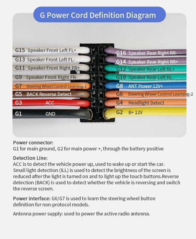

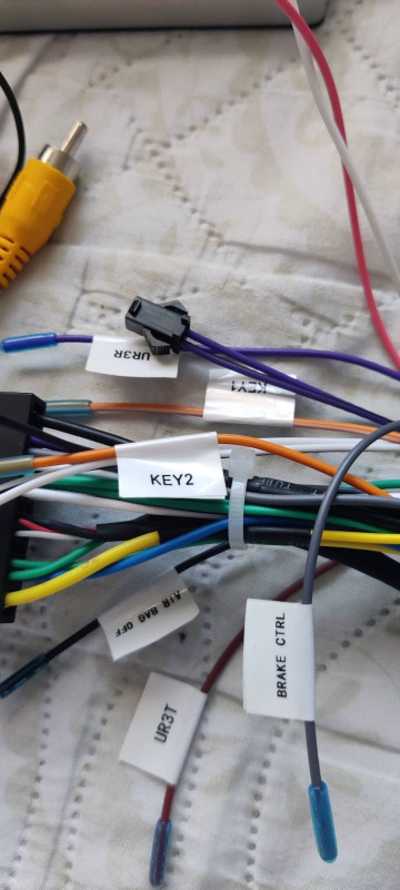

Beszereltem egy AINavi k70-es fejegységet.
A beállított rádiókat megjegyzi, az időt nem.
A kérdésem az lenne, ha az állandó és a gyújtáskori 12V-os kábelt összecseréltem volna, akkor a kulcs kihúzása után nem kapcsolna ki a fejegység, jól gondolom?
Jelenleg kikapcsol.
Előre is köszi. -

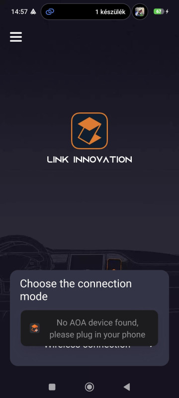

2026.02.02 vásároltam 1 Multimédiás fejegységet Multimelodia oldalról,és 2 hete nem működik rajta a Car Play alkalmazás!
Ezt a hibaüzenet dobja fel "ZLINK service is unavailable"
Maga a Zlink5 alkalmazást megtalálom az alkalmazás készülőben,ami azt írja,hogy zárolva van az alkalmazás!
Esetleg van erre valami megoldásotok,hogy újra működjön az alkalmazás?

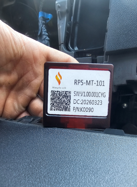

Válaszolt az eladó és jó canbus dekódert kaptam. Illetve a cantype beállításban melyik lehetőséget kell választanom. Sajnos egyik Skoda Octavia beállítás sem jó. Összesen csak 4 van. Az eladó szerint erre a [gyűjtőcsoportra] állítsam a fejegységet. De ezt már megtaláltam a próbálgatások során. Sok mindent látok vele, de nem mindent. Nem látom többek között a szervíz információkat. Most épp azzal szenvedek, hogy a nyári kerekek felkerültek és a kocsi jelzi a defektet vagy a nyomáscsökkenést az óracsoporton. A fejegységen kellene jóváhagyni, resetelni, de ez a menüpont sincs meg jelenleg.

Én magamnak szereltem be. Van egy kis elektronikai tapasztalatom, de nekem sem akart működni a CANBox. Többször átnéztem, hogy a csatlakozók hova mennek, mit csinálhatnak. Egyszer észrevettem, hogy a Box egy kis csatlakozóval külön is csatlakozik a fejegységhez. Ezt a hibát elhárítva működött a Box is.
Aki ezzel foglalkozik, annál nem nem túl valószínű, hogy ezt történt.

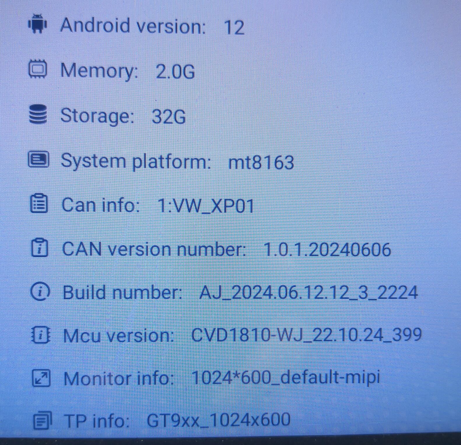

2017-es VW Passat B8, kicserélném a meglévő fejegységet.Nem akarok melléfogni a rendeléssel, androidos multimédiában jártas fórumtársak hozzászólását várom, felejtős, vagy ajánlott?
[link] -

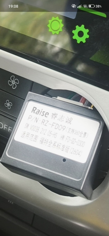

Ez a fejegység, sajnos már nincs fent a hírdetés, nem tudom a pontosabb típusát. A kamera szintén valami nem nagy nevű eszköz.
Tápot azt hiszem, vagy a rendszámtábla vagy a tolatólámpa ad (nem én szereltem be, hanem egy ismerős.)
Igazából az érdekelne, hogy elevel lehet-e jó ez a vezetékmentes megoldás, csak kifogtam egy hibás darabot, vagy inkább huzassak be egy vezetékpárt és azzal oldjam meg a képátvitelt? Van akinek működik vezetékmentesen? Ha igen, mi kell ahhoz, hogy jó legyen? Mire figyeljek vásárlásnál? -
cabii
rákerestem már itt, de nem találtam megoldást. Adioott egy androidos fejegység, és egy vezeték nélküli tolatókamera, ami beszerelés után ad képet, ami jó, de! ha ráadom a gyújtást, akkor zavaros lesz a kép, ha pedig a motort is beindítom, akkor teljesen elmegy.
Valakinek van tapasztalata esetleg ilyesmivel? mi lehet a hiba?

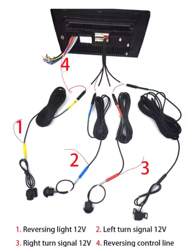

Van egy Krunia RC06 külső AA képes smartscreen.
Van hozzá egy tolató kamera is, ami AV-n csatlakozik a kijelzőhöz, innen kapja a tápot (manuálisan is el lehet indítani a kamera képét).
Trigger vezetéket az autó tolató lámpájára kötöttem, ami adja a 12 voltos jelet hátramenetbe kapcsolva.
Ilyenkor szépen meg is jelenik a kamera képe a kijelzőn.
Viszont hiába veszem ki hátramenetből, a kép ott marad.
Nem fagy oda, de nem lehet kilépni belőle.
Elvileg ugye el kéne tűnnie.
A kamera ledjei elalszanak, tehát jelet nem kap hátulról.
A beállítások között nem találok semmit, ott csak a tolatási segédvonalakat lehet állítani.Ötletek esetleg, hogy mit tudok csinálni?

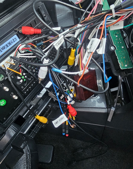

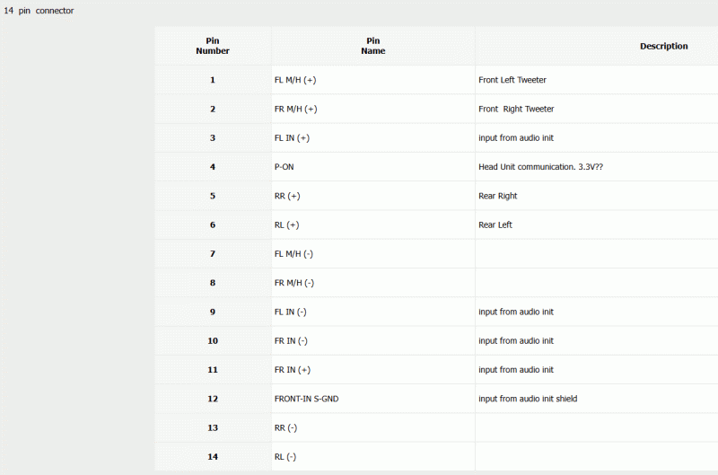

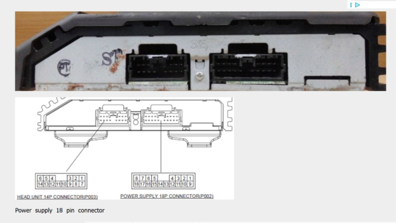

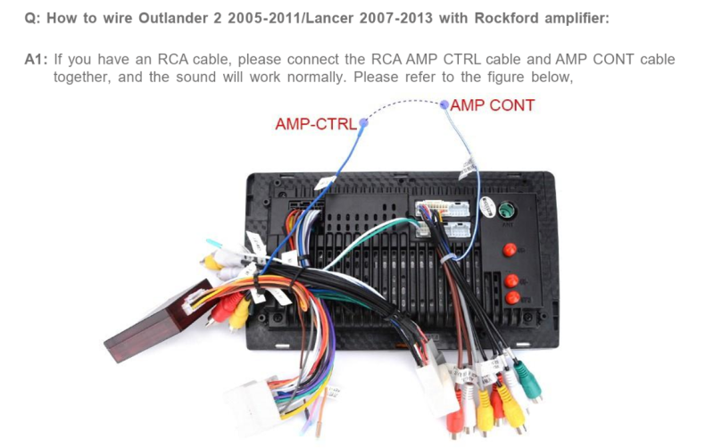

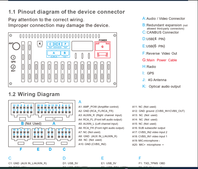

Azért jó lenne pár kép az erősítő(k)ről, főleg a bemeneteikbe dugott RCA-król és a mellette levő beállításokról.
Ez a rendszer az előző fejjel működött és minden hangszóró szólt? Megy valamelyik a hangszórók közül a fej végfokáról?
Az erősítő bekapcsol? A remote bemenetén ott a +12V? Ha igen, és tapogatod a 6 RCA hegyét egyesével, hallasz valamit a hangszórókból?
Az előző fejen 6 RCA kimenet volt? -

Tökéletesen látod
Nyáron vettem a kocsit ezzel a setuppal amibe egy kicsi mélynyomó is van. Az erősítő kicker.
De mivel kb használhatatlan volt a benne lévő 2dines fejegység, így jött a Junsun most.
Mostmár tovább eszkalálódott a probléma azóta:
Vettem y rca közösítőket, hogy minden rca kábel gazdára találjon, de bárhogy kombinálom bárhogy dugdosom őket csak a balos ajtó szól és a két csipogó semmi más ezen kívül
Nagyon nem szeretném a fél belteret kibontani hogy a 4ből 3 hangszóró+ a mélynyomó miért nem megy

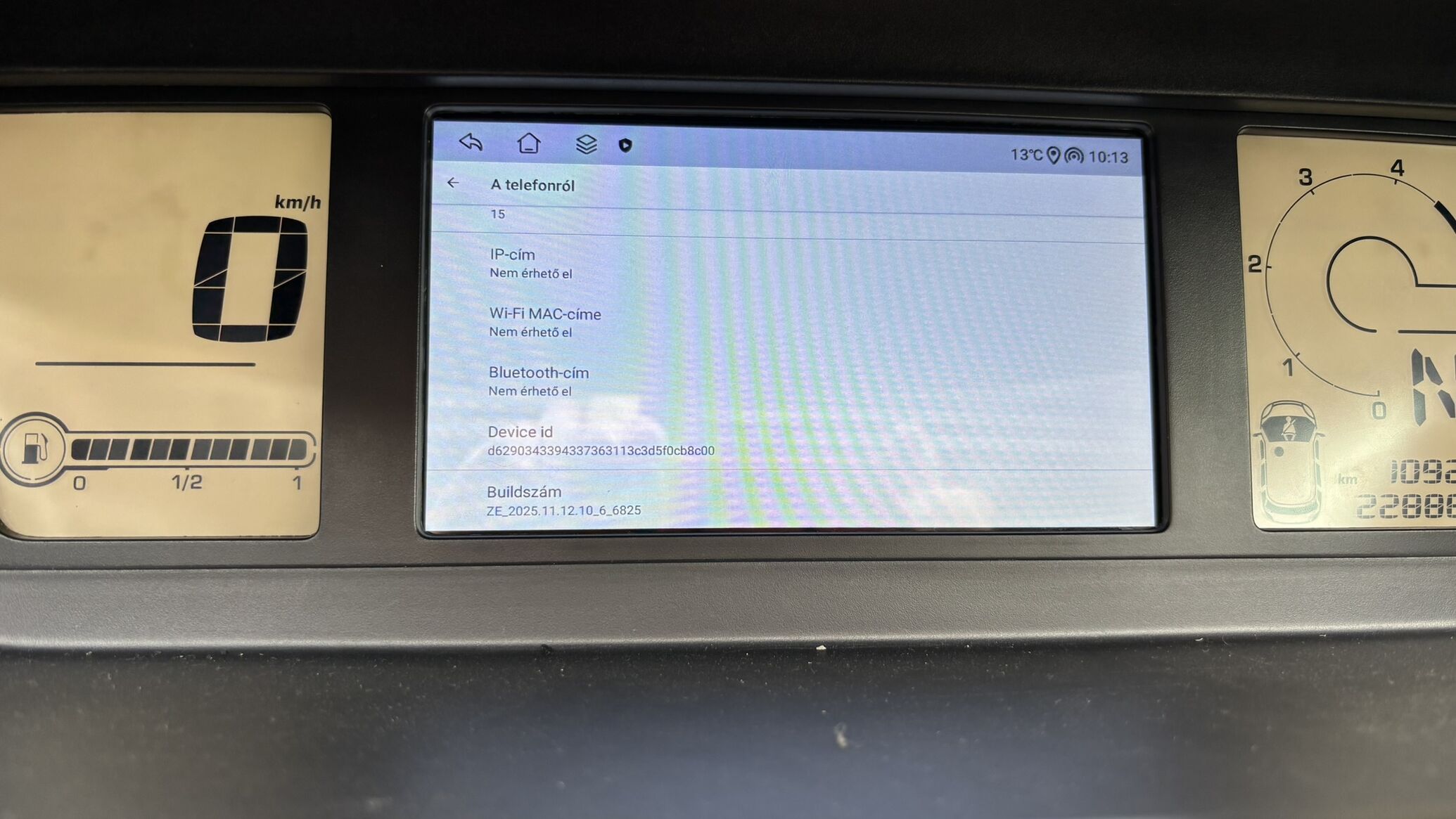

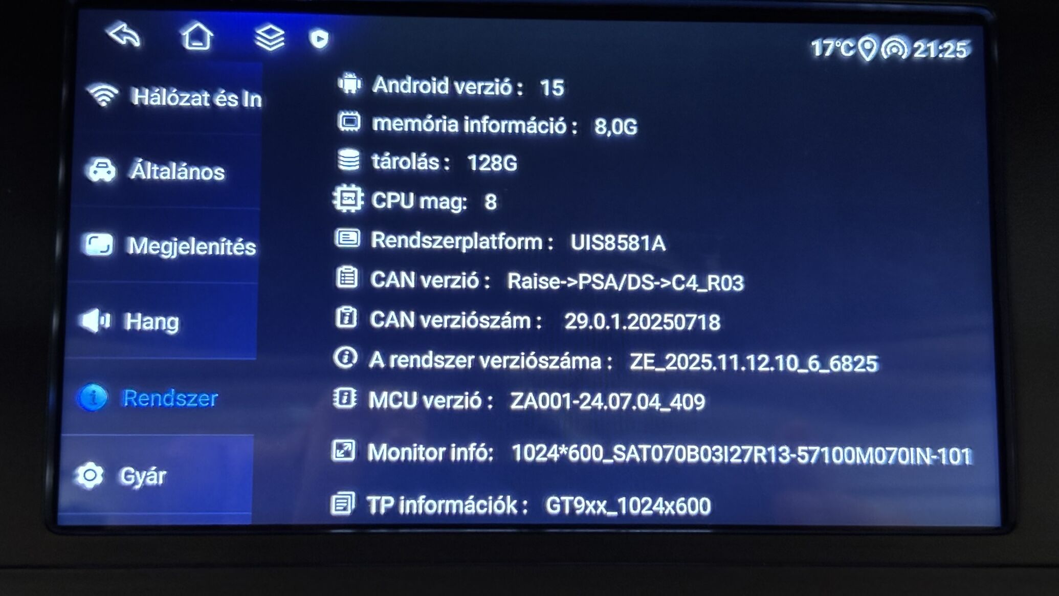

új DuduOS frissítés, személy szerint a DPI change az nagyon csecse hogy jön, tekintve milyen fos mód kezeli a Spotify és a youtube a "tabletes" felületet - látni alig látom, hát még hogy jól rá is tudjak nyomi, de úgy szaglom, ezzel megoldódik. ugyanitt tetszik a dual-PiP mód is, főleg ha lehet majd az arányokat állítani, illetve a borderless mode is egész paceknek tűnik - majd meglátom, hogy mit tud amint lefrissítem meló után holnap reggel.
