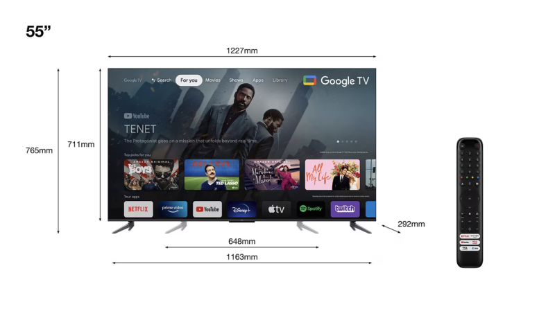

Azoktól kérdezem akinek van 55C645. Valóban 2 pozícióban lehet felrakni a lábakat, ahogyan a melléklet emagos kép van? Mert nekem a komód miatt csak akkor jöhet szóba esetlegesen a TV, ha középre is lehet rakni a lábakat.
Köszönöm a válaszokat!
Szerk. a honlapon is kint van hogy dual.
