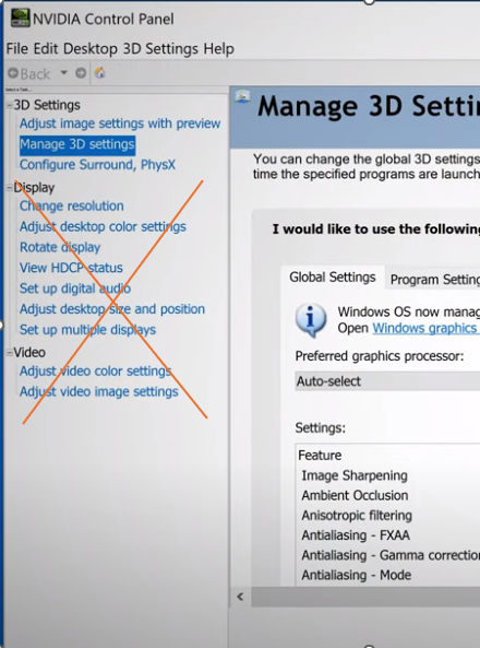

Pendragon911
gab1ka #30603 üzenetére
Utánanéztem ennek, hogy miért nem jelenik meg a Display menü, de a lehetséges megoldások egyike sem jelenítette meg ezt a pontot.
A 3D Settings menün kívül nincs több. A Preferred gpu pedig nálam mindig az NVIDIA.De mivel mint írtam is, az NV driver frissítése megoldotta ezt a problémát, úgyhogy alapvetően ez lehetett a háttérben. Ennek fényében, hogy nem jön be a Display menüpont, már nincs jelentősége, per pillanat, ugyanis már most a játékok is abban a felbontásban futnak, amit én állítok be.
A laptopra kötött TV-t úgy használom, hogy csak azon legyen jel, nem klónozom.
A HDMI kábel egész biztosan nem 2 vagy 2.1, mert van ez már vagy 10 évesDe egyet beszerzek majd, jó, ha van otthon.

Pendragon911
gab1ka #30596 üzenetére
Égen-földön kerestem az Nvidia vezérlőpultban a Képernyő menüt, ahol a felbontást lehet állítani, de az a menü nem jelenik meg, ott csak a 3D beállítások találhatók. Ennek utánanéztem a neten és ha jól értem, akkor csak abban az esetben jön elő, ha a monitor/tv az Nvidia kártya HDMI portjába van kötve, de mivel a laptopon csak egy HDMI van és az az integrált kártya portja, így ezt a beállítást nem is tudom előhozni. Mire ezen a témán átvergődtem, közben a háttérben feltelepült a legfrissebb Nvidia driver, gondoltam teszek egy próbát, de nem igazán bíztam benne. Aztán láss csodát, a FC4 végre simán futott! Több se kellett, megnéztem a COD-WWII-t és bár átváltott ismét 4K felbontásra, de a játék beállításaiban is ez látszott és le tudtam venni fhd-ra, majd ott már engedte a 60hz-t, így már az is tökéletesen futott, sőt, még a game módot is ráengedtem, amivel még annál is jobb lett. Itt viszont, ha 4k-ra teszem, akkor csak 24hz engedélyezett, ebben az esetben lehet szükséges akkor tehát egy 2.1-es HDMI kábelre? Ahogy néztem a játékot, még így is aránylag jól futott, lehet, hogy a ház magasabbra állítása javítana teljesítményén.
Mindenkinek köszönöm a segítséget, sok új dolgot tudtam meg és végül a probléma is megoldódott! Így, hogy rendben működnek a játékok, már valószínűleg lesz értelme beszerezni a Vhiktor-féle játék beállításokat is a többivel együtt és úgy már szerintem tökéletes lesz a végeredmény.
