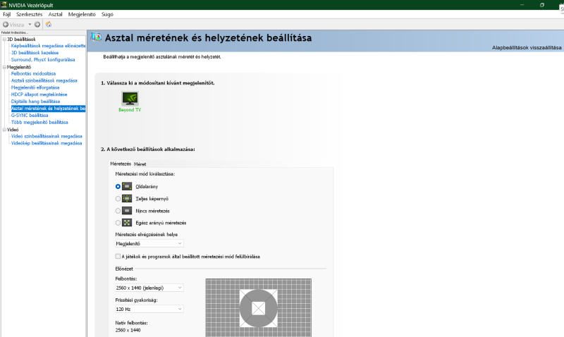

Égen-földön kerestem az Nvidia vezérlőpultban a Képernyő menüt, ahol a felbontást lehet állítani, de az a menü nem jelenik meg, ott csak a 3D beállítások találhatók. Ennek utánanéztem a neten és ha jól értem, akkor csak abban az esetben jön elő, ha a monitor/tv az Nvidia kártya HDMI portjába van kötve, de mivel a laptopon csak egy HDMI van és az az integrált kártya portja, így ezt a beállítást nem is tudom előhozni. Mire ezen a témán átvergődtem, közben a háttérben feltelepült a legfrissebb Nvidia driver, gondoltam teszek egy próbát, de nem igazán bíztam benne. Aztán láss csodát, a FC4 végre simán futott! Több se kellett, megnéztem a COD-WWII-t és bár átváltott ismét 4K felbontásra, de a játék beállításaiban is ez látszott és le tudtam venni fhd-ra, majd ott már engedte a 60hz-t, így már az is tökéletesen futott, sőt, még a game módot is ráengedtem, amivel még annál is jobb lett. Itt viszont, ha 4k-ra teszem, akkor csak 24hz engedélyezett, ebben az esetben lehet szükséges akkor tehát egy 2.1-es HDMI kábelre? Ahogy néztem a játékot, még így is aránylag jól futott, lehet, hogy a ház magasabbra állítása javítana teljesítményén.
Mindenkinek köszönöm a segítséget, sok új dolgot tudtam meg és végül a probléma is megoldódott! Így, hogy rendben működnek a játékok, már valószínűleg lesz értelme beszerezni a Vhiktor-féle játék beállításokat is a többivel együtt és úgy már szerintem tökéletes lesz a végeredmény.

Nvidia Control Panel - Felbontás módosítása. Itt visszaállítod a listából fullhd-re a felbontást és mellette a frissítési gyakoriságot 60hz-re a 24-ről, jobbra lent alkalmaz. Ennyi, kész is vagy, nem kell semmi spéci beállítás, nem kell tiltani semmit, nem kell kézi megadogatás. Ha csak bedugsz egy HDMI kábelt a laptop és a tv közé, akkor a Windows azon a kimeneten a legmagasabb elérhető, azaz a natív felbontásra vált, viszont NEM a legmagasabb frekivel. Nálam speciel a 4k@60hz helyett valamiért állandóan 4k@30hz-re, nem hiszem hogy bug, 2 különböző NVIDIA kártyával is ugyanaz történt.
Átállítva ezt a fenti módon 1080p@60hz-re ahogy én szeretném használni és használom is, minden tökéletesen hibátlanul működik, a te esetedben pedig meg is nyílik a lehetőség a vrr-re amire a 1050-nek igazán szüksége is lesz, de először eddig juss el hiba nélkül.A Windows 10-ben nem elég az asztalon nyomni egy jobb gombot és a képernyőbeállítások menüben beállítani a felbontást, ott nem lehet a frissítést módosítani.

Illetve miért vált vissza 24hz-re. Megnéztem a Far Cry 4 -et is, ott már látszólag ugyanazt a felbontást írja ki jobb felső sarokban, ami a játékban is be van állítva, viszont ugyanúgy ne van esve az FPS, pedig úgy kéne menjen, mint kés a vajban.
Az NV driver legfrissebb verzióról csak annyit, hogy nem mindig az a legjobb, ami a legfrissebb, nyár elején jártam úgy, hogy felkerült az új és játszhatatlan lett minden játék, pl. az FC4 is, aztán egy régebbivel kisímult. De persze nem kizárt, hogy most fordítva lenne, holnap megpróbálom ezt is, ha nem lesz addig más megoldás. -

windowson belül kéne beállítani mekkora legyen a megjelenítőn a kimenő felbontás

vegyél másik kábelt mert a jelenlegid nem tud 4K 60Hz-et...

Nv. vez pultban nézd meg nincs e olyan opció ,ahol adott felbontásokat és hozzátartozó frekvenciákat letiltani lehet,hogy a kártya ne is tudja azt használni.
Hagyd meg az 1080p 60Hz-t magában.Csak ugye másodsorban meg ott van a pakliban hogy a tv kavar valamit , lehet nem is a helyes értéket írja ki.
Nv driver természetesen legyen legfrisebb.

I57300HQ, GTX 1050 4GB, 12 GB RAM és Win10, illetve SSD. Miért esik le 24Hz-re, miért vált 4K-ra és a játékon belül miért mutatja mégis azt, hogy fullhd a felbontás, illetve 60 fps? Ez a COD - WWII játék, a fhd LG TV-vel gond nélkül, szinte legmagasabb grafikán fut, ahogy a Far Cry 4 is. Én is úgy vélem, hogy valami beállítás lesz, csak nem tudom, hogy a TV-n vagy a pc-n. Akár lehet, hogy az Nvidia drivert is frissíteni kellene?

Jó lenne tudni milyen konfigról beszélünk ,hogy egyáltalán mit tud.
Ha viszont 24Hz re levette magát , akkor egyértelmű hogy nem lesz folyamatos és fluid mivel 24képkockát jelenít meg másodpercenként. Az már játékokban nagyon kevés és akadozós.
A win nem is fog akadni ,mert ott nincs olyan ami igényli a grafikus teljesítményt.
Szerintem egyszerűen csak beállítas gondjaid vannak.
Illetve bizonyos játékokban még olyan lehetőség is van ,hogy X felbontáson megjelenít (felskáláz) de a játék renderelése csak Y felbontáson megy. Még ez is meg tud viccelni. -

Ez az, hogy játékon belül nem emelete meg a felbontást, levettem volna, ha úgy van. Amíg csak a Windows fut, az gördülékeny, gyors, probléma mentes, amint indul a játék, lőttek ennek. Lehet, hogy csak én nem vagyok tisztában a dolgokkal és ez tök természetes, de nem értem, hogy miért vált felbontást úgy, hogy egyébként a beállításokban pedig marad fHD vagy nem tudom, hogy mi történik ilyenkor.... Az most jutott eszembe, hogy a 60 vagy 120hz-ről átvált 24-re. Lehet, hogy felskálázza automatikusan 4k-ra? Ha van ilyen, akkor azt ki lehet kapcsolni? Mondjuk még csak egy játékot próbáltam, megnézem másikkal is, hogy ott mit produkál.

Játékon belül vedd le a felbontást 1080-ra, vagy annyira amit még tud a kártya futtatni rendesen.

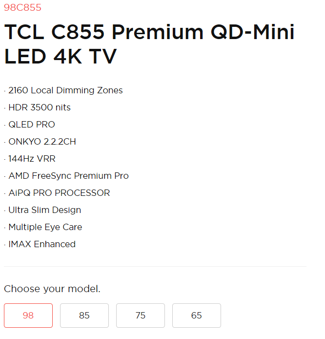

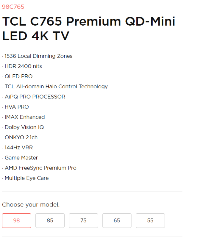

Hogyan alakult a c745 a c755 és a c765 megjelenése és ezzel szemben a c845, c855 és c865 megjelenése.
Az utód az egyben új generáció. Én legalábbis így gondolkodtam, nem pedig években. Ezek szerint helytelenül.Illetve nagyon fontos, hogy különböző méretben más a zóna szám, így nem olyan egyszerű ez az összehasonlítás. Mert adott méretben lévő adatokat kell összehasonlítani, azt meg elég nehéz, mert nem biztos hogy ez pontosan le van írva...
Ha korrektek lennének a gyártók, akkor lenne egy ilyen szám: pixel/zóna és akkor sokkal könnyebb lenne az összehasonlítás. -
