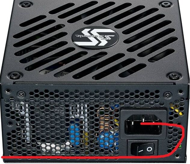

Azert kell elforditani, mert akkor befer egy 12cm-es venti az elolapra, egyvonalban a procihutovel.
hegegabi80
#62090
az sfx tápot minek kell elfordítva beszerelni
Nem kell, használhatsz adaptert.
Pista0001
hegegabi80
#62090
Meg nem foglal helyet az aljzat. Meg házon belül pont annyi kábel lehet, amennyi kell. Ha aljzat van, táptól függően van, hogy el sem ér ameddig kellene, más esetben győzd elhajtogatni erre-arra.
hegegabi80
AxBattler
#62088
Barátságos kis kuckó, reméljük árcédula is az lesz.
Bár azt nem értem, hogy az sfx tápot minek kell elfordítva beszerelni, miért nem mehetne úgy mint az ATX. Illetve még lehet a szélességéből lehetett volna faragni pár centit, igaz akkor nem férne be akkor a torony hűtő.

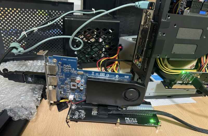

Vettem egy ali-n 45-50usd körül elérhető m2-oculink-pcie kitet.
A legtöbb időt a tesztrendszerből a pcie kivezetésével és később az nvidia driver feltelepítésével töltöttem, de kvázi elsőre működik.
(A kupiért elnézést.
Érdemi teszt még egy gramm sem volt, főgépből a 3070-et nem akarom kiszedni, de majd valamit ki kellene találnom hozzá. Lehet megnézem M.2 SSD-vel hogy működik?

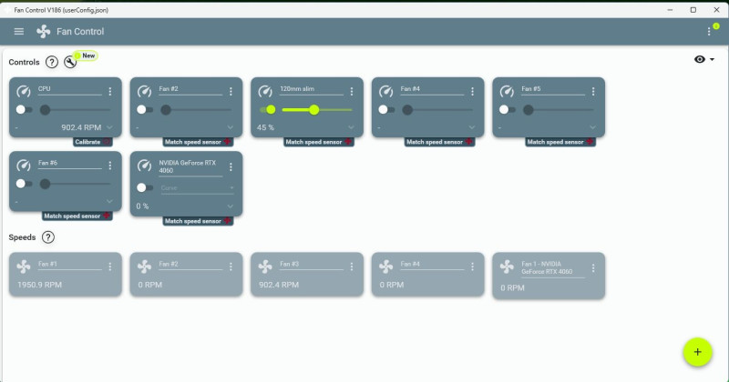

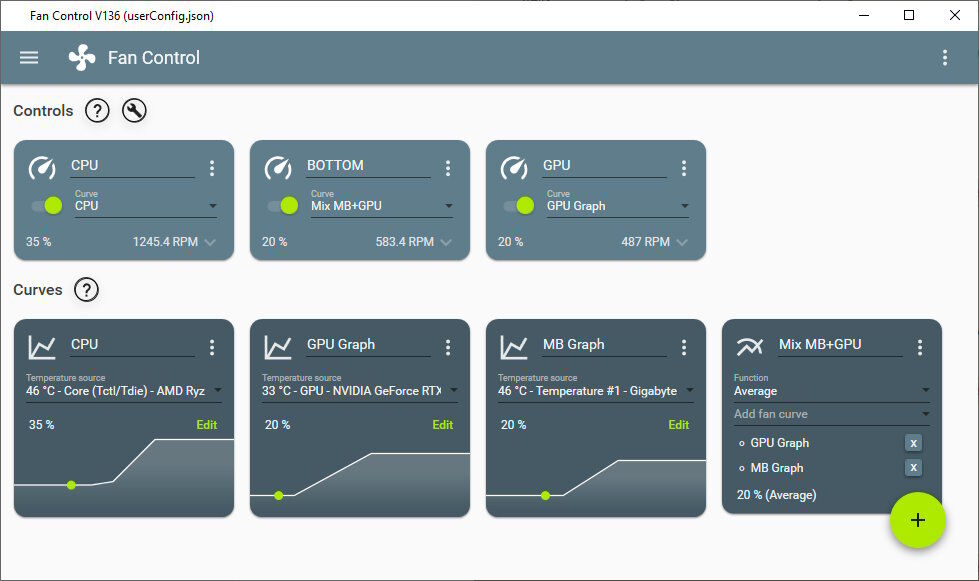

Szerszám ikon (new felirat van nálad rajta) => pair controls and speeds automatically
Régen manuálisan kellett.

Köszi! Pont az rémisztett meg elsőre, hogy mennyi mindent tud és hogy ebből a bőséges palettából mi az amire ténylegesen szükség van/lehet.
Szerencsére valóban nagyon intuitív a felület és szépen letisztult. Ritka, amikor ennyire áttekinthető és felhasználóbarát UI-val találkozol, főleg egy opensource, "garázs" projekt esetében.

Elég könnyen rá lehet jönni a használatára:
Ez egy régi kép, de azóta is majdnem ezzel megy a T1, van CPU venti, van fent kettő venti ami kiszív (ez még a DAN A4-SFX volt, itt alul volt a venti, most fent van), meg a GPU ventik. Egy dolgot módosítottam rajta, a proci szenzor kapott egy "Time Average custom sensor"-t: ez azt csinálja, hogy a proci hőfokát X időre (pl. 15mp) átlagolja és utána ez az átlag "szenzor" megy tovább a CPU ventit vezérlő gráfra. Mivel a Ryzen szeret boostolgatni, így csak szép lassan emelkedik a venti ilyenkor.
Ennél biztos sokkal többet tud, de nincs rá szükségem.

Szerintem kezdetnek használd vagy a fix értéket (Flat fan curve) vagy a lineárist (Linear fan curve), legalább amíg megtanulod. Azok az alapok, illetve a gráf (Graph fan curve) még az ami más programokban népszerű és ránézésre elég egyértelmű.
Ha létrehozol egy görbét és rányomsz egy ikonjára, akkor ír egy angol leírást mindegyikről. Azt nem tudom van-e magyarítva, én értek hülye angolul (angol hülyéül viszont még én sem).Úgy látom hogy lehet felvenni hozzá egyéni szenzort is, ezek közül neked a Mix Sensor lesz a jó. Ennél fel lehet venni bármennyi hőmérséklet szenzort, aztán megadni hogy a hőmérsékletek közül a legkisebb (hidegebb), legnagyobb (forróbb), átlag, szumma, vagy kivont értéket írja ki. Pl. ha a cpu 40C, gpu 60C, akkor a minimum 40C, maximum 60C, average: (40+60)/2 = 50C, sum: (40+60) = 100C, subtract: (40-60) = -20C lesz.
Tehát létrehozol egy Mix Sensor-t, megadod neki a "Max" függvényt, felveszed a CPU és a GPU-t, és így van egy "virtuális" szenzorod ami mindig azt a hőfokot írja ki ami a kettő közül a forróbb. Aztán létrehozol egy linear vagy graph vagy akármilyen más görbét ami állítja a ventiket ezen érték alapján, legvégül pedig a görbét megadod a CPU-nak és a GPU-nak. uff.
Nem is tudtam hogy ilyet is tud. Hasznos.Szenzorok közül az alaplapot felejtsd el (ha ott valami túl forró lesz, addigra vagy elfüstölt valami fontosabb, vagy meghalt a lap), NVME-t csak akkor kell hűteni ha valami PCIE5.0 csodát használsz félkilós bordával, CPU-nál meg Ryzen esetén vannak a chipletek (CCX néven, asszem), a SoC (memóriavezérlő és egyebek, minden ami nem cpu mag), meg a rajta lévő GPU ha van. Meg talán egy "csomagolás" (package) amire már nem emlékszem micsoda, talán a socket, nem kell vele törődni.

Köszönöm a részletes tanácsot, nem tudom mennyire számít OFF-nak ez a téma ebben a topikban?
Az rögtön lejött, hogy iszonyatosan jól összerakott program. Nálam megtalált minden általam ismert ventit, még a videókártyának a két ventijét is. Egyedül nyilvánvalóan a tápét nem.
Pont ezekkel a görbékkel kezdődnek a gondok, annyiféle vezérlési lehetőséget adott fel, hogy azt sem tudtam elképzelni, hogy mi mire való, illetve az én esetemben melyikkel lenne érdemes kísérletezni. Most jó tippeket adtál, ezek mentén megpróbálok valami deszkamodellt összerakni és elindulni vele.
Még arra kell rájönni, hogy az a rengeteg szenzor pontosan hová is tartozik, a CPU-nak is van kapásból kettő és az alaplapról is jön vissza vagy 5 adat. Szerencsére csak NVMe van a gépben, annak kell megtalálnom, hogy van-e külön érzékelője.
Ahogy fentebb írtam, a jelenlegi ventillátor elhelyezés szerint, két légáramlat jön létre a házon belül. Ezért az lenne a tervem, hogy ezeket próbálnám meg külön vezérelni, egyik a GPU alapján, másikat a CPU, NVMe, illetve az alaplap adatai szerint. Kérdés: lehetséges-e egy ventillátort két görbe alapján is vezérelni? Gondolok elsősorban az elöl lévő, kifelé fújóra, hiszen azt adott esetben a CPU-tól, illetve a GPU-tól is függően kellene kapcsolni, ha egyik vagy a másik érzékel túlságosan meleget, hogy ez elszállításra kerüljön a házból.

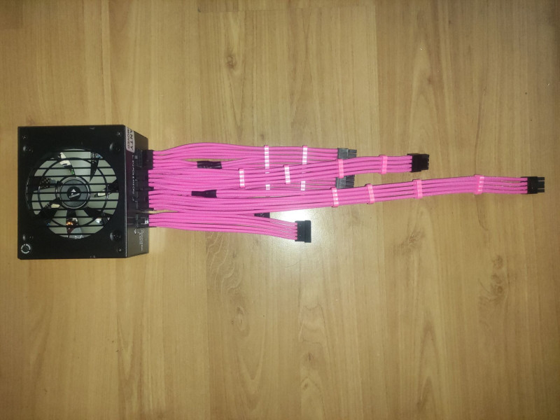

Nem egészen. Húgomnak készül, de nem 100% pink lesz. Lesz benne bőven, de igyekszem ízléses megoldást találni a pinkség oltárán.
@ phulee: Lassanként összeáll a gép. A táp kábelei már rózsaszínesednek. A ram bordájának egy része is, meg az alaplap is kap egy keveset. Mondjuk a hűtőbordákon. A ventik már megvannak és rózsaszín lapátosak. A gépház elejére a baglyot, meg megrajzolom magam.

Kösz a kérdést. Terveztem, hogy írok majd egy beszámolót róla. Úgyis hiányoltátok az egyéni élménybeszámolókat.
Előzetesen, szerelés szempontjából minden ok, az ATX átalakító is teljesen rendben van. A kábel szett is alapvetően oké, csak a CPU24 kábel, bár harisnyás, de nagyon merev. Utóbb ez most előny, mert ezért sikerült végül ilyen szépen elvezetni. A CPU tápcsatlakozók érezhetően spórolósak, kissé nehezen kattannak a helyükre, a Pcie esetében ilyet nem tapasztaltam és a szalagkábel is sokkal rugalmasabb.
A ventillátor nem hangos, de hallható. Ahogy a tesztek is előre jelezték, a szabályzási görbéje nem az igazi. Voltak olyan tapasztalatok, amelyek szerint alapjáraton nem is kapcsol be a venti, de ezt sajnos nem tudom megerősíteni. Van hangja, viszont terhelés alatt sem hangosodik fel veszettük. Majd a nyár megmutatja, hogy akkor mennyire lesz vészes. Egyelőre, bár tetőtérben van a home iroda, de egyáltalán nem melegszik, inkább legfeljebb kézmelegnek mondanám.

A Fan Control első indításra valóban rettenetesen komplex, de cserébe jó sok opciót ad. Az alap felállás az hogy felső sorban látod a talált ventilátor "kártyákat" (Controls), alul meg a sebesség görbéket (Curves). Ha a görbék alatt semmi nincs, akkor a jobb alsó sarokban a kerek plusz (+) gombra nyomva lehet felvenni új görbét. Ez lehet fix sebesség, lineáris növekedés (megadsz egy minimum/maximum sebességet és hőmérsékletet aztán ezek között állítja magát), grafikonos görbét (itt megadhatsz több pontot amik között lineárisan állítja a sebességet, régen a Speedfan így működött, manapság az alaplapok is tudnak ilyet), meg még sok mást ami nekem már bonyolult (0-rpm-es lineáris mód, több görbe átlagolása/min-max-olása/szummázása, mittudomén még mi). Ha létrehozol egy görbét, akkor a görbe "kártyának" a bal felső ikonjára nyomva a program kiír egy segítő szöveget.Elképzelhető hogy van olyan ventilátor amit nem talál meg magától, pl. ha a venti 0rpm-en van vagy nincs is egyáltalán érzékelője pinje, akkor be kell kapcsolni a rejtett vezérlőket (menüben show hidden cards), aztán tesztelgetni.
A fontos dolog az az, hogy utána össze kell párosítani a szenzorokat és görbéket. Egyrészt megadni a a görbének hogy minek a hőmérsékletét figyelje (pl. a ház venti akkor pörögjön fel ha a GPU kezd dolgozni, vagy akkor ha a CPU kezd dolgozni, vagy ha mondjuk felforrásodnak a vinyók a gépben akkor pörögjön magasabbra a venti). Másrészt, és itt a lényeg, megadni a ventilátornak, hogy melyik görbét használja. Ezzel be tudod programozni, hogy X ventilátor, Y hőmérséklet szenzor adataihoz képest, milyen sebesség görbével fusson.
Az hogy pontosan milyen sebességet kell beállítanod az már teljesen szubjektív, függ a ventilátortól, attól hogy milyen hőmérsékletet akarsz elérni, és hogy mennyire zavar a zaj. Ezt végig kell próbálgatni amíg meg nem van a neked legjobb eredmény. Nálam pl. 1/3 sebességen van minden (ott hangtalannak találom a ventiket), aztán 35-80 fok között felmegy 30%-ról 80%-ra. De lehet van olyan venti ami 30%-on fel sem pörög, szóval lehet 40%-ról kell indítanod. stb stb. Próbálgatni kell.

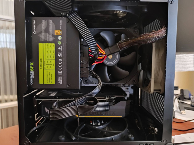

Ez nagyjából a harmadik nekifutásra állt össze ilyenre, de éppen elég a kábelhossz. Mi mindenre jók ezek a merev CPU kábelek
Igen, mind a felső és az alsó is befelé fúj és elöl jön ki a meleg. Az ötlet a Reddit-ről származik, egy lownoisefan nevű user épített a C6-ba valami durva konfigot, ezt most nem találtam meg, de itt írt róla, hogy mi az ami bevált neki.
Ezt továbbfejlesztve gondolom hosszabb távon megfordítani az elrendezést, hogy hátra fújja ki a levegőt és legyen egy vízszintes légcsatorna is, mert hogy írja, nem a CPU a problémás terület, hanem lent a videó kártya.

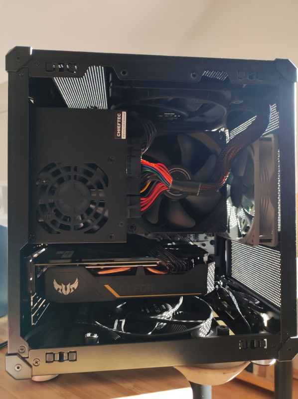

Igyekeztem megfelelni az itt látott magas színvonalnak
Ajánlottátok itt többen a Fancontrol programot, sikeresen felismerte a fedélzeten lévő összes vezérelhető eszközt. De innen elakadtam, hogy mit és hogyan érdemes beállítani, a hűtős fórumon sem találtam ez ügyben infót. Van esetleg valami tippetek, hogy merre érdemes elindulni, létezik esetleg valahol egy ilyen jógyakorlatról leírás. Vagy marad a jó öreg próbálgasd és egyszer összeáll megoldás?
Csak ez a program annyiféle szabályzási lehetőséget, meg metódust tartalmaz, hogy fogalmam sincs merre induljak el.

Kifejezetten tetszik a 24 PIN és a PCIE elvezetése.
Az enyém ennél rövidebb és merevebb, nem is erőltettem ezt az elvezetést. No meg arra is használom, hogy kiékelje a duál első ventiket.
A felső venti befelé, az első pedig kifelé fúj? Direkt választottad ezt az irányt? Lehet, volt már részletezve, de nekem csak most tűnt fel.

Meglepően jól szerelhető ez a ház, még mATX lappal is. Azóta a kábelmenedzsment terén lett egy kis rendezkedés, köszönet #62035TurboK0-nak a tippért. Sajnos a felső venti alatti elvezetéshez nem elég hosszú a kábel, de szerintem így felette is egészen jól sikerült megoldani.#62021Vigneau: Igazad volt, a kábelek rendezgetése never ending story, és egy alaplap kiszereléssel még az alsó venti kábeleken is lehetne rendezni. Viszont úgy látom, hogy a levegőáramlásnak nincsenek ezek útjában és esztétikailag sem olyan vészes.
A háznak a legneuralgikusabb pontja a jobb alsó sarok, ezek az előlapi funkciók kábelei. Ezeket legfeljebb valami harisnyába összefogva tudom elképzelni elrejteni, de ha valakinek van vmi bevállt, jobb megoldása szívesen fogadom.

Én megpróbálnám egy nagyobb kerülővel a felső venti mögé begyúrni a kábelt, de lehet hogy a hossza miatt ez nem megoldható.
Az hogy a táp venti este már hallható, az nálam pont gondot okoz sajnos
Illetve a mostani táp épp langyos, az szintén az amit el akarok kerülni. De úgy látszik ez velejárója a dolognak, ebben a formában nem lehet többet kihozni belőle. -

Jól látod, éppen fölé került a ventinek. Kb. 1-2 mm lehet közöttük.
Ahogy nézem a PP08-nál valóban lenne még egy picit nagyobb hely, de nem számottevő. A Chieftec kerete így néz ki. Mégha elférne úgy a CPU tápkábel a táp és venti között, akkor érdemes lenne cserélni. De olyan merev az a kábel és kicsi a hely, hogy esélytelen.

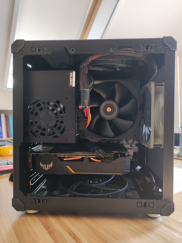

Kösz még egyszer az észrevételt. Így nem csak a hatékonyság nőtt, de még a kábelrendezés is letisztultabb lett!
A CPU24 kábel elrendezésére egyelőre nincs jobb ötletem, egy egyedi kábel sajna a táp árának a fele. Akkor inkább már váltanék a C6v2-re, árban nem lenne sokkal több és biztosan bele lehet varázsolni az mATX lapot is.

Én meg köszönöm tippeket mindenkinek. Tök szuper, hogy ilyen segítőkész és felkészült társaság van errefelé.
Mindenképpen köszönet illeti az eredeti tippadót is!A tápot még tegnap megfordítottam, azóta bizton tudom, hogy annak ventijét lehet alapjáraton is hallani. Sajna a Chiftek nem igazán kapcsol le még alacsony terhelés alatt sem. Legalábbis én ilyen példányt fogtam ki.
#62015TurboK0: a Chieftek közben továbbra sem melegszik, éppen langyos. A hangját is úgy kell érteni, hogy éjjel totál csendes környezetben bizony hallani, hogy megy. De egyáltalán nem vészes.
#61834TurboK0: A Noctua is nagyon bevált eddig, szuper csendes, pedig az forog a legtöbbet. A Fancontrol-t feltettem az éjjel, meg is talált szépen mindent és letesztelt. De kell keresnem egy iránymutatást, hogy mit és hogyan érdemes innen beállítani, mert sajna okosabb, mint én.

ON: Megfordítottam a ventit a proci hűtőn (SI-55 + A12x25), hogy ne a bordát fújja, hanem a tőle 2-3 milliméterre lévő tápegységet, mivel a legnagyobb hőforrás a gépben a tápegység. Így talán kicsivel kevésbé forró a felül kifújt levegő, de lehet azért mert még csak 1 órája megy a gép. A CPU hőmérséklete érdekes módon változatlan.
Következő lépés az lesz hogy fúrok egy lukat a táp kasznin és kihúzom rajta a venti csatlakozóját, ami szerencsére 3 pines, rákötöm az alaplapra, és beszabályozom hogy üresjáratban is forogjon. Legyen benne egy minimális légáramlás, úgy talán nem annyira langyos; hatalmas 140mm-es venti, biztos halk. -

Értem, tanulgatom még ezt a légtechnikát. Szerintem megfordítom hamarosan a tápot.
Az Sl-100 így előben még szebb. A ház ventik közül egyiknek sincs hangja. Használtan vettem a BQ!-kat, de nagyon szép állapotúak és tényleg hangtalanok. Ezt ajánlotta a reddites srác, aki elég extrém konfigot tett a C6-ba. Őszintén nem tudom mennyin forog a TL-E12B, az alaplap (AsRock B650M Pro RS) végzett valami Fan-Tastic tuning-ot, egyelőre azzal megy.
Korábban már írtam talán, hogy ez űrtechnika. Tegnap elszórakoztam egy jó félórát csak azzal, hogy memória megfelelő sebességgel fusson. Szóval csak szépen lassan össze fog ez állni.

Akkor van értelme befele fordítani, ha az alatta lévő CPU venti is szívóra van állítva, valamint forog a tápventi. Akár lehet vele jó légáramot is csinálni. De ez legtöbbször a normál ATX tápok esetében működött nálam pl. a Cooler Master Elite 110 esetében.
Hidd el, a kábeleken fogsz még csiszolni. Csak rakd ki magad elé a gép képét és szép lassan jön az ihlet.
Az SI-100 hogy tetszik? Mennyin forgatod a TL-E12B-t? Nálam 800RPM körül szaladgál. Ott még szinte alig érezhető/zavaró a hangja.

Mert tizenév után most raktam először újra össze gépet és először AMD-t.
Köszi a tippet!
Igazából bele sem gondoltam, hogy levegőt szív és nem fúj. De logikus így utólag. Este 11kor hullafáradtan boldog voltam, hogy elsőre összeállt minden és hibátlanul elindult.Isteni szerencse, hogy ilyen gyorsan szétkapható. W11 telepítés után máris fordítok egyet sorsán...

Tápról egyelőre még sok tapasztalat nincs. Most megy fel a Win11, és utána tudom tesztelni érdemben a gépet. Egyelőre amíg ment egyáltalán nem éreztem még csak langyosnak sem. Van egy pici alaphangja, de még nem tudom a tápból vagy az RTX2060-ból jön-e. De inkább táp lesz...
Alul felül 1-1 BQ! Silent Wings3 (140-es) szívja be a levegőt, elöl pedig egy Noctua NF-P12 redux-1300 fújja ki. Ezek teljesen hangtalanok és nem érzek nagyon meleget. A procin egy Thermalright Sl-100 Black van, ami jelenleg lefelé fúj.
A kábeleket igyekeztem, amennyire lehet oldalra rendezni. A tábkábeleket ennél jobban sajna nem lehet, egyrészt pont a gép közepén jönnek ki a tápból, másrészt az alaplapi csatlakozók is így esnek ki. A Pcie és CPU 8 pin kábel teljesen okés, nincs útban. A CPU 24 pin kábel viszont láthatóan pont középen vonul át, és azzal sokat nem tudok tenni. Iszonyatosan merev és egyben harisnyázott, sehol sem vezethető el.
A hosszabb távú terv, ahogy írtam vagy ház csere, mert abban a pillanatban, ha elölre kerül a táp, akkor szinte minden probléma megoldódik. Hátul tud kifelé szellőzni a ház és nem elöl fúj ki esetleg meleg levegőt, valamint a kábelezés is sokkal rendezettebbé válik. Vagy az új C6 ház. A kérdés csak, hogy inkább átépítsek vagy várjam meg, hogy az új C6 házba belefér-e az mATX alaplap.

Nagyon szép lett!
Ha vékony vagy fűzött a tápkábel, akkor hajszál híján elfér a kábel az alaplap mögött. Az alaplap legelső részén van pár luk amin át lehet tolni, de csak beszerelése előtt, mert egyébként a csatlakozóval együtt már nem lehet áttolni. Igazából sokat nem rejtesz el a kábelekből, csak kb. 10 centit, de a légáramlást lehet segíti.
Had kérdezzem meg, hogy az a Chieftec táp mennyire forró? Érintésre meleg/langyos? Odafenn a gép forró levegőt fúj ki vagy inkább hideget?
Úgy vettem észre hogy nálam teljes ATX táppal most maga a táp az ami a legtöbb hőt adja le. 0-rpm venti van benne persze, de az a chieftec elvileg mindig pörög.

Lehet érdemes lesz megvárni vagy megnézni a kinti rendelést. Tegnap végre összeraktam a konfigot mATX alapon a Jonsbo C6 v1 házban, ezek az első tapasztalatok:
- a táp nagy rossz helyen van, elöl viszont simán és kényelmesen elfér;
- meglepően jól szerelhető még a nagyobb alaplappal is;
- kábelek elrejtése szinte lehetetlen (legalábbis egyelőre);
- Chieftec CSN-550C sokkal csendesebb, mint a rémhírek szerint, viszont főleg a 24 pin-es kábel iszonyatosan merev, már-már kezelhetetlenül.Tervek szerint vagy átépítem első táposra (kipróbáltam és simán elfér, hátul kell csak megoldani a ventit, illetve a tápcsatlakozót) vagy benevezek én is az új verzióra, feltéve ha befér az mATX.
Amúgy elsőre így sikerült összehozni, mindenkinek köszönöm a hasznos tanácsokat ötleteket!
