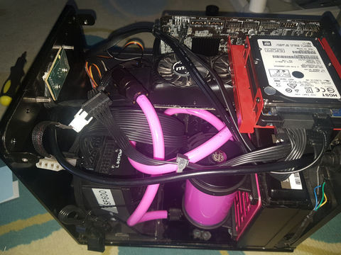

energy4ever
#44079
Ez így biztos marhasok levegőt kap
energy4ever
#44079
Nájsz!
Pontosan melyik deszkáról van szó?
Igazából irigykedek, új AM4-ből, s1151-ből nem jött hasonló karcsúsított mATX lap, az ITX-ek meg baromi drágák...
hegegabi80
energy4ever
#44079
Azt a betyár eget neki!
Valóban jól meg lett tuszakolva rendesen, és még a matx lapot is benyelte (nekem is az lesz majd benne). Azt a hdd tartót hova rögzítetted? Hátra a rácsra?
Már épp kezdtem lemondani a metisemről, nincs időm faragni stb., de az ilyenek mindig visszarántanak (szerencsére). -

Megszabad kérdezni, milyen lapot sikerült beleszuszakolni? -
#16939776
energy4ever
#44079
Szent isten, ez dönörű!
Miért kellett a 2. pumpa?

Találtam egy ilyet is.
