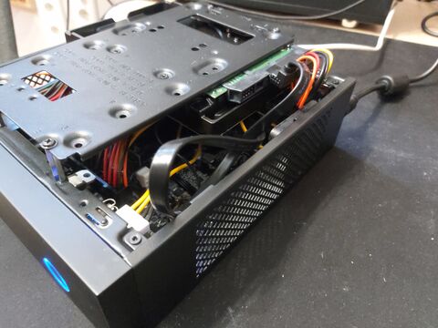

Mint írtam korábban olyan alacsony az össz. terhelésed hogy ez a 1-3 fok ide vagy oda már nem oszt nem szoroz, így legalább tuti bemelegedik az üzemi hőmérséklet tartományba, mert pl a HDD-k se szeretik a fagyasztót.
Szerintem passzívan is boldugan ellett volna, de így már tuti hogy aktív szellőzésed lesz.Amúgy majd ha érdekel nézz utána áramlástechnikából hogy miért van hogy ha egy rácsot fújsz, vagy ha azon keresztül szívod más hangja lesz.
Hűtőből ajánlom: NOISEBLOCKER BlackSilentFan XS-1 50x50x10mm
Ahogy nézem, a 2db alaplapi FAN header szintén 3pin-es, szóval nem lesz gond a leszabályozásukkal.Próbáld meg rendezni, mérsékelni a kábeldzsungelt, pl. jöhetne egy rövidebb SATA kábel.

Szal szerintem jó lesz ehhez a terheléshez ez a házikó, azért annyira nem terheled meg ezekkel...ha meg a jövőben kevés lenne a proci és váltasz mini-itxre, akkor ott sima procid lesz előre integrált hűtőborda nélkül, szal majd rakhatsz rá bolti hűtőt amiből az általam használt 40mmes magasságú Jonsbo HP400 még i5 procihoz is használható.Amúgy ventik terén a noctuanak is vannak kisméretű csendes ventijei, csak kérdés az alkatrész ellátottság hogy épp melyik elérhető.
Továbbá nem lehet hogy valójában nem is a venti hangját hallod, hanem ahogy rögzítve van berezonál a házikó? Mert azzal kapcsolatban tele van a net hogy mikkel lehet megoldani.

Szerintem azzal a kis 10W hőtermelésű procival nem lesz gond egyébként full passzívban se, bár segítheted a levegő áramlást ha úgy tudod elhelyezni hogy a felmelegedő levegő keresztül menjen a bordákon. (Halkan súgok nem véletlenül adnak a házhoz támasztékot).

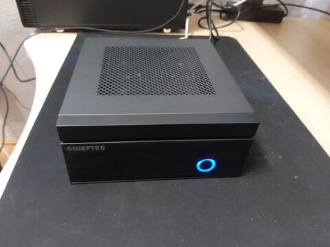

Végül nem a TACENS ORUM III nyert, hanem vettem egy kis Chieftec házat. Így néz ki a konfig:
MBD+CPU: ASRock J4205-ITX + Intel Pentium J4205
PSU: Chieftec 120W CDP-120ITX
RAM: Kingston 4GB DDR3 1600MHz
HDD: WD Purple 4TB 5400rpm 64MB (WD40PURZ)
Ház: Chieftec IX-03B-OP + bővítőkeret
+2 db SilentiumPC Zephyr 50 mm ventiAmint összeraktam és elindítottam, rájöttem, hogy túl szép volt, hogy igaz legyen.
A bővítőházzal befér 1 db 3,5" HDD, de még így is nagyon szűkös a hely. Az igazi problémám az 50 mm venti, ami hihetetlenül hangos. A képen már csak 1 db látható, mert a másikat mellőle kivettem, de még így is túl zajos a gép.
Valószínűleg ugrik a ház és beszerzek egy másikat, amibe befér egy nagyobb venti.
Gondolom venti nélkül felejtsem is el, hogy használom. Sajnos még nyár sincs, hogy le tudjam tesztelni az alkatrészek hőmérsékletét nélküle. Milyen módszer van stressztesztelésre, ami viszonylag reprezentatív értéket adhat? Jelenleg 20°C szobában 27°C működik a merevlemez nyugalmi állapotban.
Melyik az a ventilátorméret, ami még elviselhető hangon működik? A Tacens Orum III házba egy 80 mm méretű van alapjáraton. Nagy lenne a különbség vagy legalább 120 mm körül kellene nézelődnöm?
