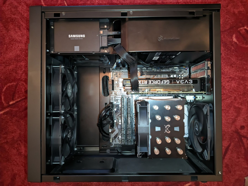

És SFX táppal tényleg sokkal szellősebb lett!Mivel eltűnt az alsó lemezről a P12, ezért a HDD elhelyezésre megoldás lehet, ha alulra vennél egy 3.5 -> 2x2.5 átalakítót, és átköltöztetnéd a meghajtókat. Én Metis-ben, és most a Jonsbo C2-ben is hasonlót használok, szerintem nagyon praktikus.

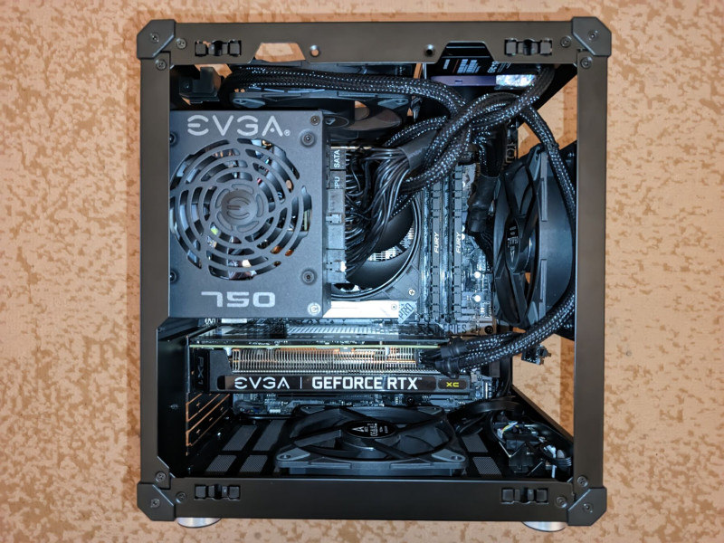

Vigneau
Az előbbi sokáig volt is fent HA-n, de akkor még nem gondoltam, hogy közben beesik egy SFX táp. Most bő 100mm helyem van CPU hűtő számára. Pár lehetőség akad, ahogy elnéztem. Az általad is említett első duón felül még ott lehet a teljesség igénye nélkül a DeepCool AN600 vagy a Thermalright AXP120-XT is.

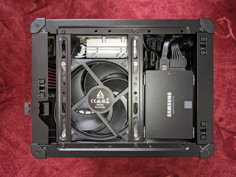

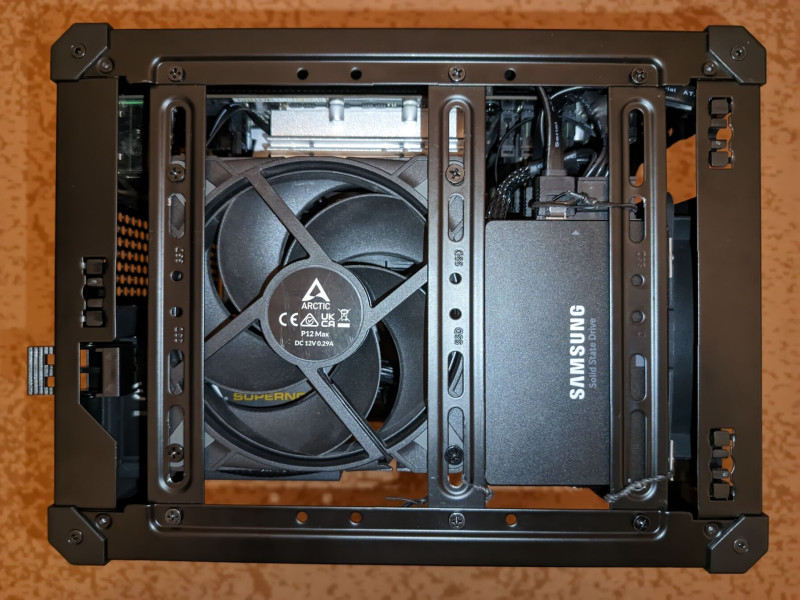

Először így raktam be a ventiket előre.
Aztán jött a felismerés, hogy - inkább - az SSD (de azért a felső venti se volt szerencsés helyen) miatt a háznak vagy az eleje, vagy a teteje nem pattan be a helyére.
Neki szerencséje volt, nekem pechem.
Köszönöm szépen a kedves szavakat!

Vigneau

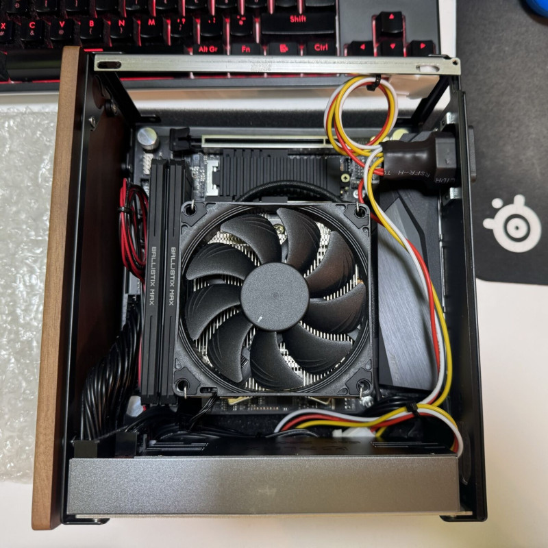

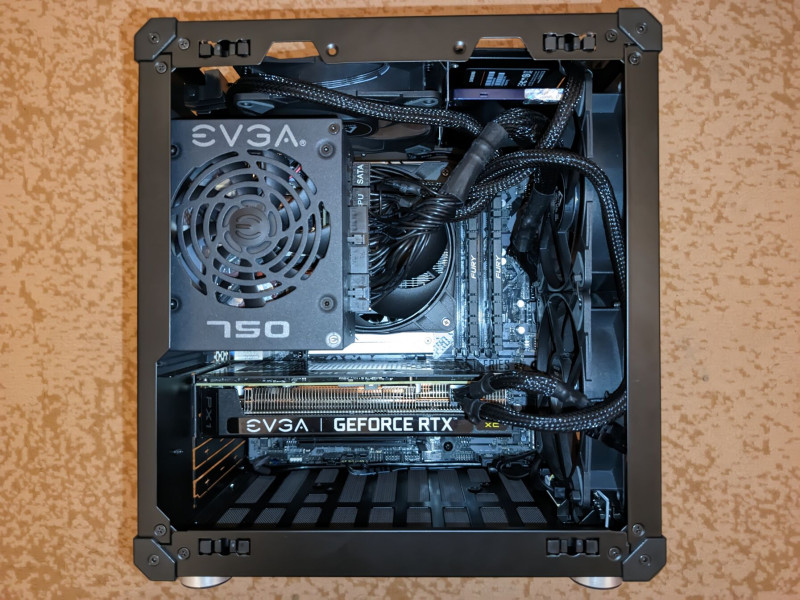

Talán most sikerült nagyjából kimaxolni.
Ennél szebben nem ment a rögzítés. Fúrni nem szerettem volna most...
Már csak egy nagyobb low profile hűtő hiányzik a végső egyenletből. A 92mm-es tower projektet kezdem elengedni, az alternatív tápelhelyezésről nem is beszélve...
Vigneau
Némi finomítással komoly fantáziát látok benne. Csak a kivitelezésen / rögzítéseken kell még agyalnom picit. Szvsz akár a Scythe Mugen 5-öm is elférne így.
Vigneau
Köszönöm szépen mindkettőtöknek a segítséget! Az SS PP08 gusztán néz ki.
Végül csak beadtam a derekam. Jó áron volt fent ez a 750-es példány, végül csak nem hagytam más kezében kikötni.
Már csak az a kérdés, foglalkozzak-e a jövőben a 110mm alatti toronyhűtőkkel. Újabb projektnek megtenné. Kérdés, jobban teljesítenek-e, mint a jelenlegi IS-50X V3. Két 92mm-es Scythe Kaze Flex-em van is épp elfekvőben, még a kudarcba fulladt VGA deshroud projekt maradványa.

Szupi, szerintem kimaxoltad a ház lehetőségeit! Durván jó vas az az SFX EVGA!
Ha távolabb szeretnéd tudni a tápot az alaplaptól, akkor ajánlom Trolee átalakítóit; szerintem már olyat lemezt is tud gyártani, amin mind a 6db SFX furat megvan.
Vigneau

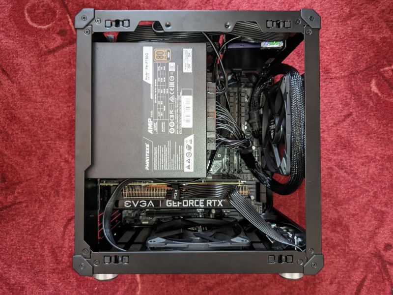

Végül nagyjából ez lett a végeredményem:
Viszont nem is gondoltam volna, hogy ha az SFX to ATX bracket alaplaptól számított legtávolabbi pontján
sikerül rögzíteni az SFX tápot (sajnos az enyém nem ilyen),
akkor egy 110mm magas 92mm-es toronyhűtő (pl. Thermalright Silver Soul 110) is szépen beférhet. Kérdés, mit hozna a konyhára.

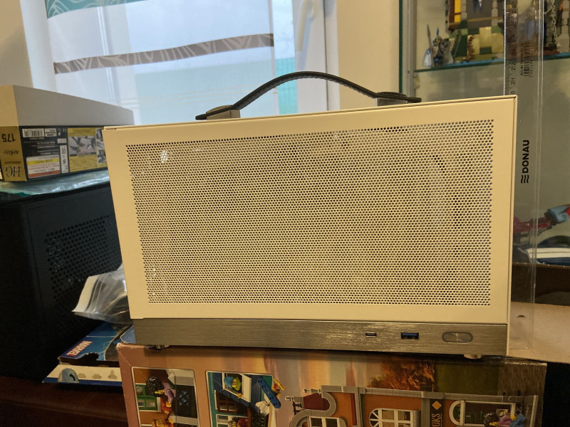

Ha azt narancssárgával megfőzött kétféle z20 házat meglátja a fiam, akkor gyanítom, hogy a Lian-li tu150wx-től búcsút kell vennünk. Hajjaj.
Az épített nas-nak pedig továbbra is ellenállok.....
......valahogy.

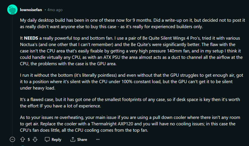

A bemasolt srác is hasonlóról írt Redditen, hogy ha az oldala nem lenne lyukacsos valszeg jobban szellőzne, illetve hogy főleg a videokártya által generált hő az ami nem igazán tud távozni, a CPU hővel nem igazán volt gondja. Én arra gondoltam hogy fúróval kitagitom a lyukakat, ahol jobban járatnám a levegőt a ventik környékén, akár valami mintát is téve bele, egyelőre még nincs rá szükségem, úgyhogy majd ha aktuális lesz.

Alapvetően tetszik a C6, de a nagyon lyukacsossága miatt nem merek venni. Ha a ventilátorok mellett is lyukacsos lemez van, tartok tőle, hogy a venti ott keringeti a levegőt inkább. A perforáción keresztül az átfújt levegő egy része visszaáramlik a ventilátor alacsonyabb nyomású szívó oldalára. Olyasmi, mint a hangszóró esetében az akusztikai rövidzár, ha beépítés nélkül hajtod. Talán magas statikus nyomású ventikkel jobb a helyzet, de azok meg kevésbé alkalmasak házat szellőztetni.

Valószínűleg túl lyukacsos a ház a nagyobb statikus nyomás eléréséhez. Nehezebb így terelni a levegőt. Legalábbis így gondolom, jobb tippem nincs jelenleg.

Igen, egyedül a két SSD elhelyezésén agyaltam sokat, de volt is rá időm. Most pedig a CPU és a tápegység venti irányán fogok még tesztelni. Jelenleg mindkettő pull módban van.

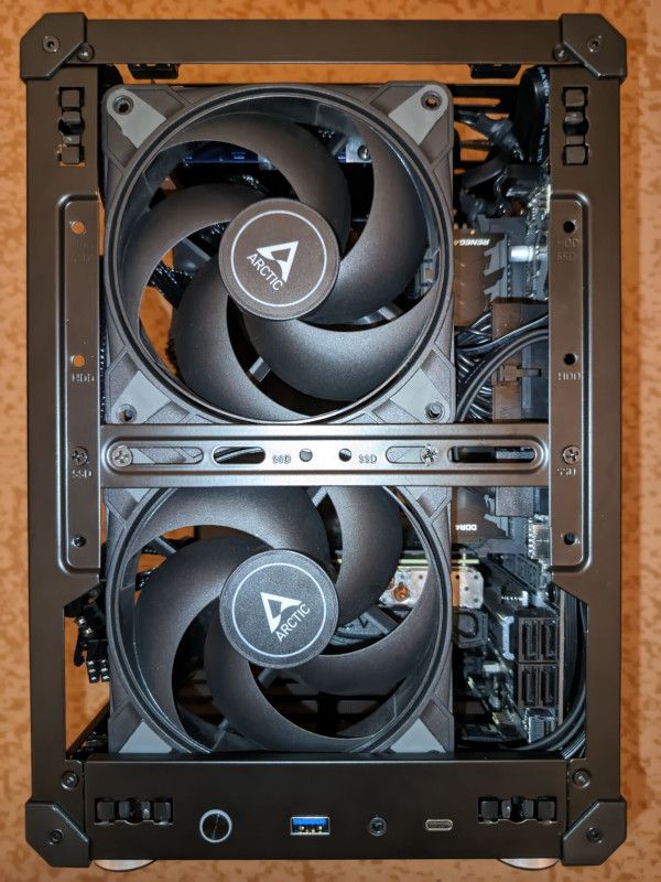

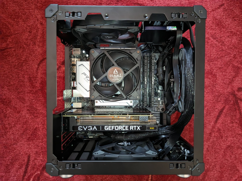

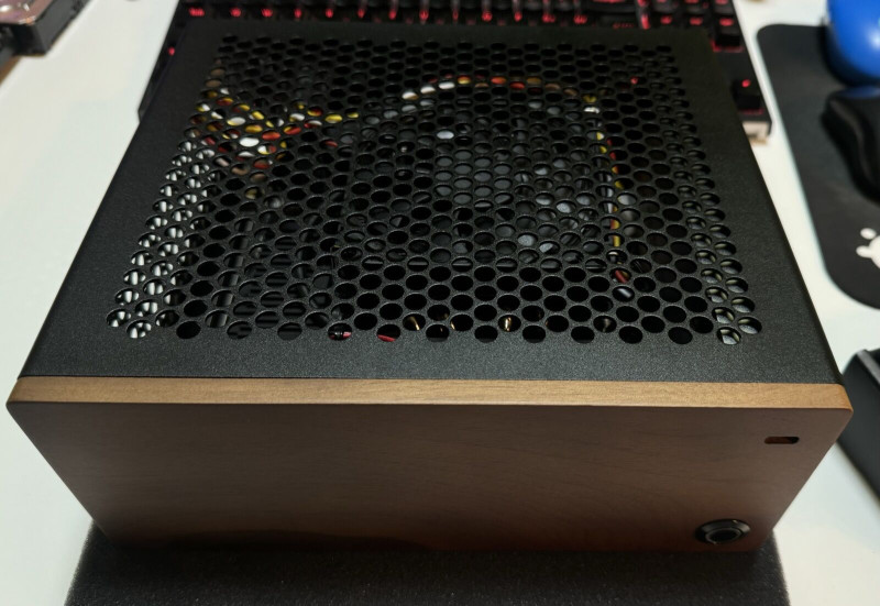

Majdnem egy hónap után végül csak kész lett a Jonsbo C6 projekt. Sokat kellett várni az IS-50X V3-ra. Persze, azért érezhetően nem egy Scythe Mugen 5, de a kisebb méretre való átállás volt a cél. Íme:
A kiindulás (SilverStone Kublai SST-KL06B):
A végeredmény 3 lépésben (Jonsbo C6):

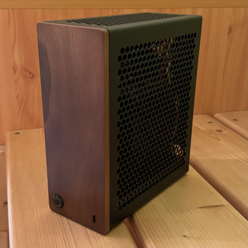

Nagyon jól néz ki! Gratula hozzá, nagyon jó az összeállítás ezzel a fa betéttel. Mondjuk az ára tényleg borsos, viszont egy darabig nem kell máson gondolkodni
( Mondjuk ennyi pénzért azt a nyomorult színes kábelt igazán csinálhatták volna mondjuk feketéből, még ha nem is harisnyázzák be, vagy egyéb..) -
hoffman_
elképesztően jól néz ki ez a ház. amikor először láttam, elgondolkodtam rajta, hogy cserélem a Ghost-ot, évek óta az első ilyen. elengedve az egész dVGA dolgot, csak a sok AAA cím miatt 1440p-re sajnos nem megy... pedig ez a footprint és fabetét nekem a csúcs most. grat : )

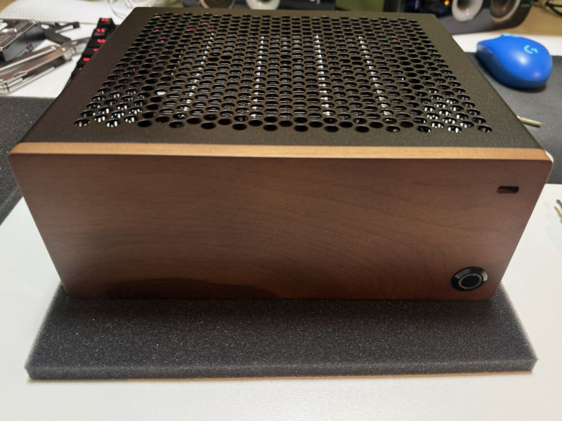

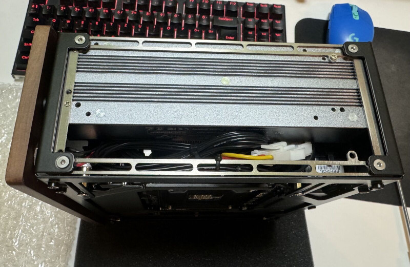

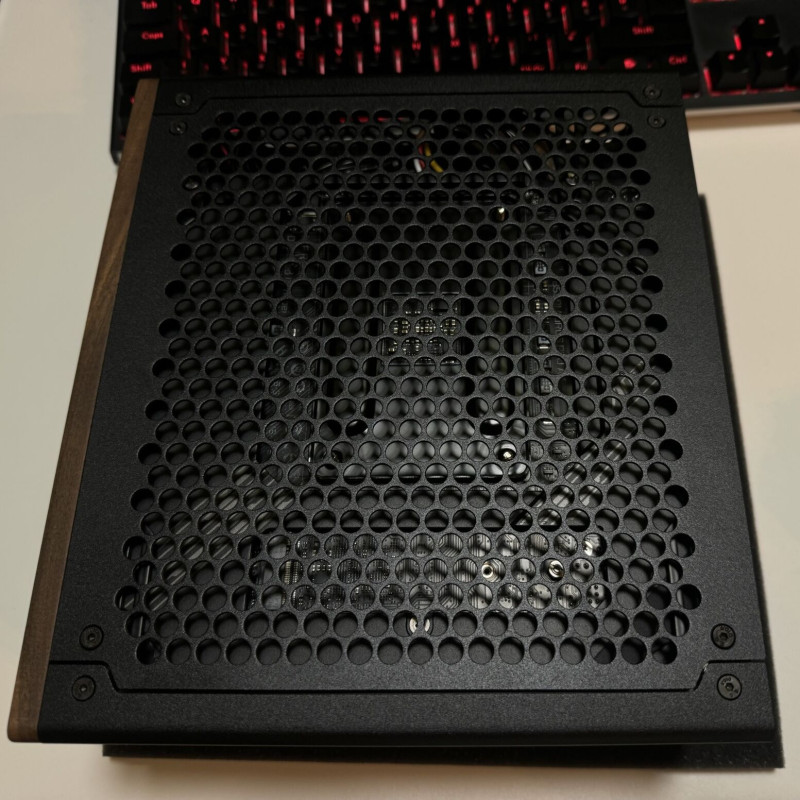

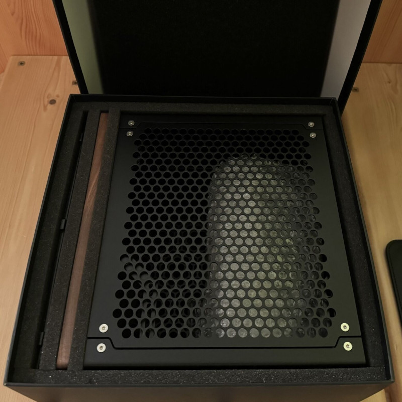

Nos, ez a Densium APU a tökéletestől jó messze van, de határozottan tetszik.
A Noctua L9x65 a chromax ventivel viccesen kicsi benne, de cserébe könnyű volt szerelni, mert nincs útban semminek és egész jól is hűt azért. Csak 2mm van a venti és a rács között, szóval cserélve lesz majd, de egyelőre elégséges.
Rég használtam ennyi gyorskötözőt egy építésnél. A bekapcsológomb kábelt jó lenne valami feketébe belehúzni, vagy pl. a HDPLEX GaN tápkábelének konnektor végét jó lenne vagy lecserélni, vagy moddolni, mert túl sok helyett foglal (pl. L12 vagy Black Ridge nem fér mellé) és színes is. Valamint az alaplap rögzítése nagyon érdekes, ilyen M3 menetes kézi lefogatóanyákkal (hüvelykujj anya?) megy, aminek a legnagyobb baja, hogy nem mindenhova fér oda. Szerencsére van itthon többféle M3 csavar és hozzá tartozó kellék.
Szerk.: Az előlapi USB-C azért nincs berakva/bekötve, mert az újfajta 3.2-es csati van hozzá. A lapon meg csak a régi 19pines van; majd jön átalakító és pótolom később.
Egyelőre így ennyi.

Meg is jött az S300. 8 literben minden jóság

Sokáig szemeztem ennek a másik testvérével: [G200] de aztán győzött a C24, 2 literrel karcsúbb és ugyanaz a kialakítás. Egyébként én végül csak azért nem mertem ilyen szendvicsházba belevágni a közel keletről mert ki tudja honnan érkezik bele a riser kábel..
Tűzvédelmi szempontból aggályosnak tartottam..
Majd azért ha megjön egy részletes beszámolónak nagyon örülnék..
HUN_Sector
Végül erre az egy jelentkezőre szűkült le a mezőny:
MiniNeo S300 8L
312mm x 135mm x 193mm
8,1 liter
SFX psu támogatás, nagy vga hossz támogatás, jár hozzá riser kártya, végig mesh paneles és még 10% voucher is lejön az árából. Kb 41000 ft-ba jönne hazaÉs már meg is rendelve. Ehhez így aztán nem kell se másik táp, se másik vga, szóval még a végén "még én kapok pénzt"
HUN_Sector
Pista0001
A másodiknál össze vanak keverve a fotók. A külső képek szerint az alaplapba megy a vga, és a táp elöl lehet, mert van hozzá ac toldó kábel, a belső képen meg szendvics ház van, amiben alul van a táp, mint az első linken a másik házban. Mielőtt rendelsz, ezt nyomozd ki, vagy kérdezd meg az eladótól.
