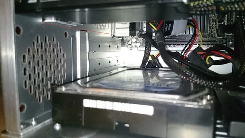

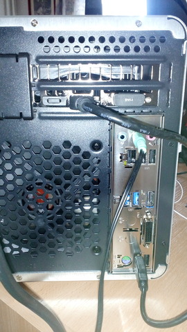

kisza25
#16939776 #34075 üzenetére
amit javasoltak itt páran, hogy a táp felé minden, az azért nem jó, mert a ház alatt megreked a meleg, nem igazán hatékony ez a ház alá fújó táp dolog. Pofára állítva hatékonyabb lenne az egész
Most megnéztem papírlappal, szépen odaszívja mindkét oldalt és fent a VGA-nál is
mondjuk alulra fújja a táp a meleget és ott elég sok lyuk van a HDD felfogatások miatt, szerintem az sem túl szerencsés, mert ott tutira jut vissza a melegből
Hátulja aVGA felett lyukacsos+ a 2. Slot is egy rács -

Ezzel az elrendezéssel a ref. VGA még jobban küzdene: Három ventilátor próbálja kiszívni a levegőt a házból, és oldalt a szűk perforáción tud csak beáramlani a levegő.
Jelenleg, pluszban a vga-nál tud beáramlani levegő egy része, szerintem pont így jó a VGA-nak.Ha tervezték a szellőzését a háznak
Akkor az alaplap felett/alatt kellett beáramlania a levegő egy részének, és kellett hagyni annyi vákuumot, hogy fentre is maradjon erő elegendő levegőt beszippantani.
Megnézném egy A4-es papírlappal, hogy mennyire erős a vakum az egyes perforációknál, ami mutatja milyen erős a beáramlás. Ha kevés fent a beáramlás/szellőzés, akkor egy nagyobb statikus nyomású ventilátorral kipróbálnám ki és tesztelném újra, minthogy globálisan csökkenteném a vákuumot, azzal hogy csökkentem máshol a légellenállást, növelve helyileg a légáramlást.
Mi a véleményed erről a logikáról?
Ha elől/fent megáll a meleg levegő levegő az nem feltétlen baj, ha a többi helyen a hőmérséklet jó elégséges a légmozgás. Nem biztos hogy fúrnék oda, emiatt plusz likakat
kisza25
#16939776 #34072 üzenetére
igazából a jobb oldali lemezre gondoltam, mondjuk azt nem értem, hogy miért nem végig ilyen lyukacsos

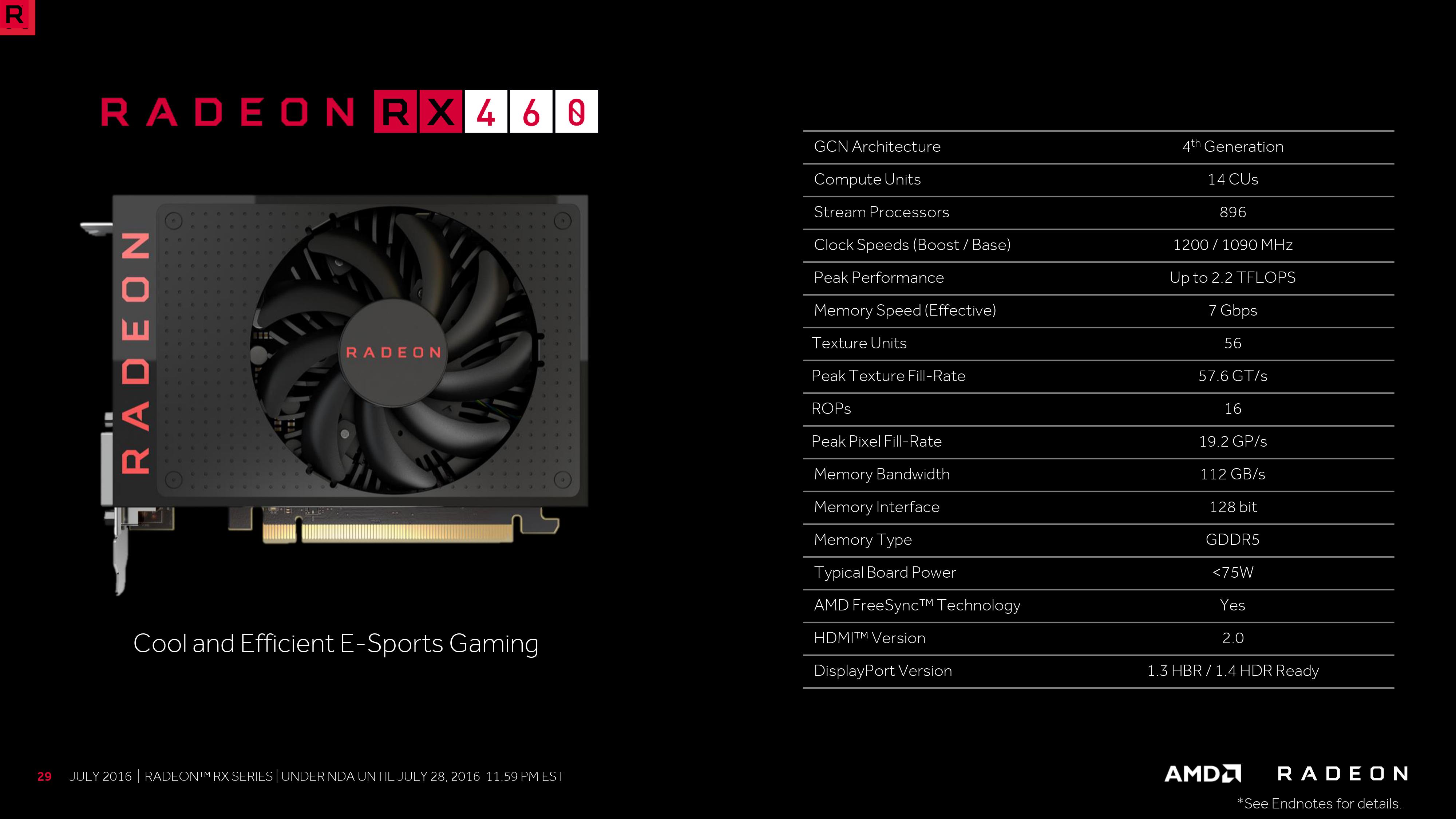

rx 470-et várják kicsivel 380x fölé 2048 shaderrel
rx 460 968 shader és minden másból is fele, vagy kevesebb -

75 Watt, 100 usd (=100 euro) a 2GB-os modell:
