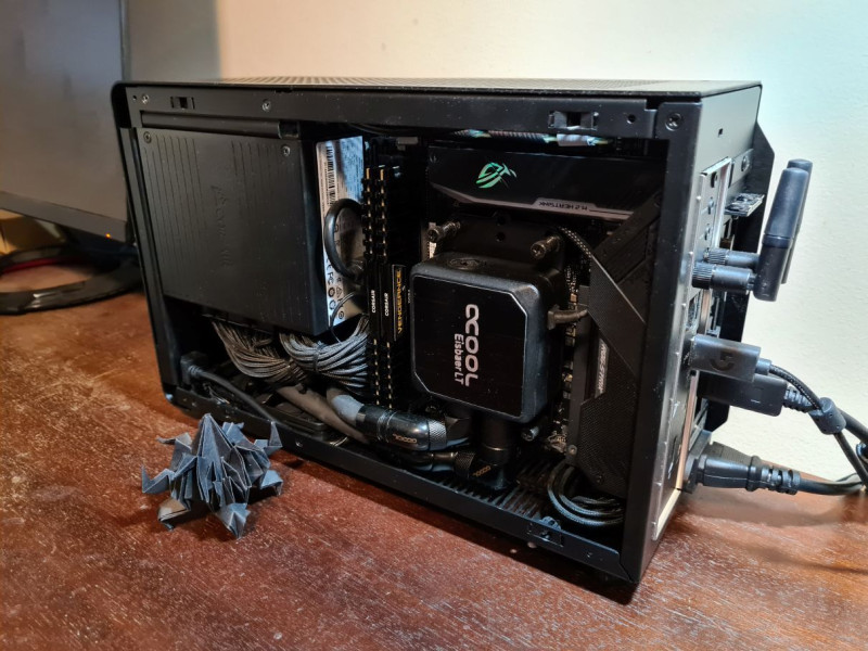

Anno csinaltam egy custom aio-t a 7.2L-es A4-SFX-be:
Elvezetes volt a maga modjan - kitalalni a pump/block-tol hogy fussanak a fittingek, hogy a panelen ne logjanak tul, de pont atmenjenek a memoriak felett.
De utolag visszagondolva osszessegeben a nyert javadalmak nem ertek meg a raforditott osszeget meg energiat egy jo kis L9a + fan duct-al szemben ami olcsobb es a felszereleset joval konnyebb megvalositani. De ettol meg jo kis hobbi project volt

megértem, vagy négyszer álltam neki, mire elviselhetően kevés presszió maradt a hajlításokon. még jó, hogy vízre van kitalálva a ház (oké, nem lehet minden AIO-ra rátervezni egyszerre). azért a custom water loop más pénztárca, az kimarad.
közben megjött a dingkey szett, ha sikerül T1-et vadászni, majd összemérem a vizes szettel. végül az x47-at tartottam meg, az APX90-x53 ma visszament. amazonról 15k körül lehetett vadászni, annyiért még maradhatott volna is, de az itteni válaszok alapján utánanéztem és tényleg marginális az FC x43 ellenében a diffi, felesleges.

Csináltam ugye a mutatott profilt amire ráfeküdt. Ahhoz rögzítettem csavarosan. Az pedig cakumpakk ment a gyári fogadókeretbe. Nem tudom a becses nevét ennek az elemnek. Ha valaki esetleg innen tudja, segítsen nekünk benne.
Nem ismerem már a gépház típusát (valami gagyi), de mutatok egy hasonló beépítőkeretet, csak vastagabbat (egy korábban használt gépem netes képe alapján).
Tíz-tizenöt éve még bőszen voltak ilyen kialakítású gépek.
A fém keret oldalán látod a csík kivágást? Oda gyártótól függően különféle klipszek illeszkedhetnek, amik beszorítják a dvd meghajtót, vagy a hdd-t a helyére. Oldalról így rögzül. Az enyém csavarosan, a klipsz végén meg van egy fém stift ami az itt ltáható egyik lyukba megy (ez 12.7-es, pontos mréetezéssem megemelve a 9.5-ösön ugyanott vannak a lyukak)
Ezekkel a rögzítésekkel sem az alap nem mozdul el, sem az egész drive. -

Nincs külön lefotózva, a következőképpen képzeld el.
Van egy alagútszerű fém hdd/ssd drive tok, ebbe csúszik be a drive. Át tud csúszni rajta, oldalról egy rugós-csavaros lap van rászorítva gyárilag. A végén van egy pici pöcök ami átmegy egy furaton vele a cd dvd meghajtó egyik rögzítőlyukába. Ettől nem csúszkál.
Hogy az alátét se csússzon el, az átalakító műanyag hátsó ablakos rögzítőbe fogott m.2 csavarokkal rögzítettem a dvd-hez. -

hátulról fogattam meg a végső verzióban
Oldalról tartja egy rugós fém pin a dvd olvasót, de az önmagában kevés lett volna, hogy az alap ne csúszkáljon. A hátsó kialakításba két darab m.2 csavart helyeztem, az pont illeszkedik a dvd házának menetes lyukaiba.
(kissé lehetett volna még telibbre nyomtatni a hátsó rész anyagának kitöltését - 15%-os -, de a célnak megfelel)
És még gány sem lett. Fekete filamentem sajnos nem volt már, mindenesetre nem annyira rossz a fehér mint ahogy arra előzetesen számítottam.
(a büszkeségem nem engedte, hogy visszaküldjem az alzának téves vásárlásként) -

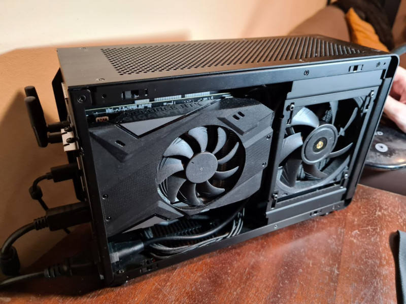

Szétkaptam kicsit a gépet, befér a vga úgy is, hogy a 2. és a 3. slotba kerül, de TG oldallappal nyilván életképtelen. Vented oldallappal nyilván nem főne meg, de a kis távolság miatt gyanítom, hogy igen szélzajos lenne terhelve.
Próbálom átgondolni, mi kell hozzá... 240-es kompakt vízhűtő a processzorra, meg valami 10-15 centinél nem hosszabb gen. 4 riser. A gyári riser sajnos csak 3.0-s, de legalább vagy 20-25 centis, ami ebbe a házba baromi hosszú. A 6650XT-hez jó volt, egyrészt nem limitált a sávszélesség se valószínűleg, másrészt "harmonikára" hajtogatva elfért.
