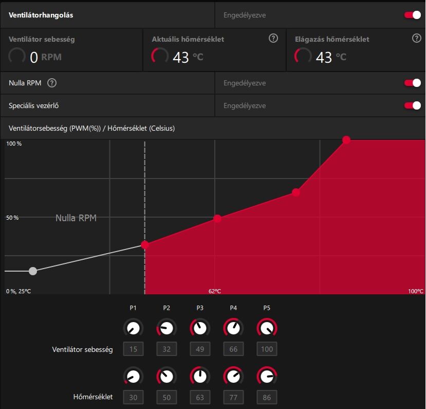

Használtok valami venti vezérlő programot külön vagy a biosban/vga driverben levőt csak?
Horvi
Crabface #57046 üzenetére
Hát próbáltam állítani a venti profilt több kevesebb sikerrel. Nem igazán vagyok járatos benne. Most visszaraktam próbából a gyári beállítást:
Alulfeszelést is csináltam de nem sokat engedett. Az eredeti érték 1150-en volt.
Amúgy az volt a furcsa, ha csak egy sima 1080p-s yt vidit néztem, és nem ment a venti(a hőfok az elején abban a tartományban volt) akkor is elkezdett kúszni felfelé a hőmérséklet és kb 30 sec után már elérte az 50-55 fokot és akkor kapcsolt a venti. Ha állítottam rajta, hogy csak 60-65 fokon kapcsoljon akkor meg simán felment addig is a hőmérséklet egy videó nézés közben.

Grave_444 Ebben is van valami még nemtudom, hogy lesz lehet megszokom. Amúgy ilyenkor ha elállok tőle akkor azt nem értékesítik újra felbontottként?
A P12 egész jó venti így házventinek. Most kicsit javult a hangja, állítottam nekik profilt a biosban, meg a cpu hűtőnek is.Amúgy az normális, hogy elindítok egy játékot(D2R volt most) és kb egyből felugrik a ventisebesség és a VGA hőmérséklet is felugrik ilyen 80 fokra kb?

Amúgy akkor durva csak a CW igazán ha leveszem a terhelést a kártyáról. Load alatt a venti úgy is elnyomja.
Próbáltam játszani a venti profilokkal de olyan áttörő eredményt nem hozott. Egy sima youtube videó alatt is felment a kártya 60fokra és ott már kapcsolt a venti. Ment kb 5-10 másodpercig amíg a kártya visszahűlt kb 49 fokra és akkor kikapcsolt.Pedig még egy kis UV-t is adtam neki. Alapból 1150mV-n volt kb le lehetett menni vele 1050-re. 1025-nél már fagyott.
