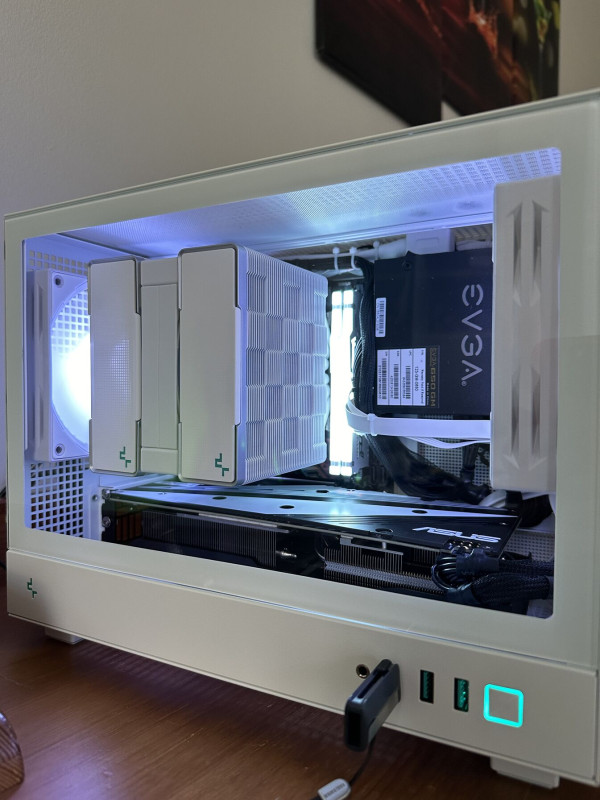

Szép config!
Grave_444
Fox Mulder
#63095
Van esetleg több képed a gépről?
Érdekelne a ház miatt. -

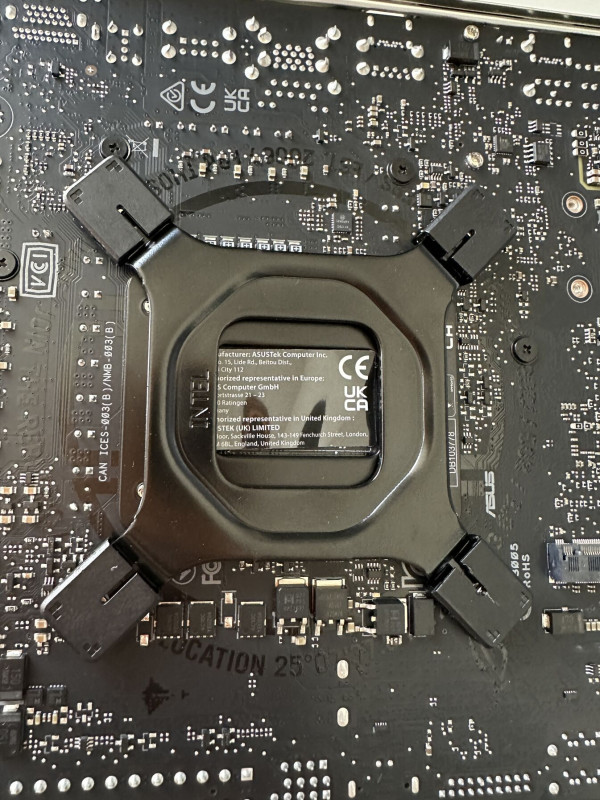

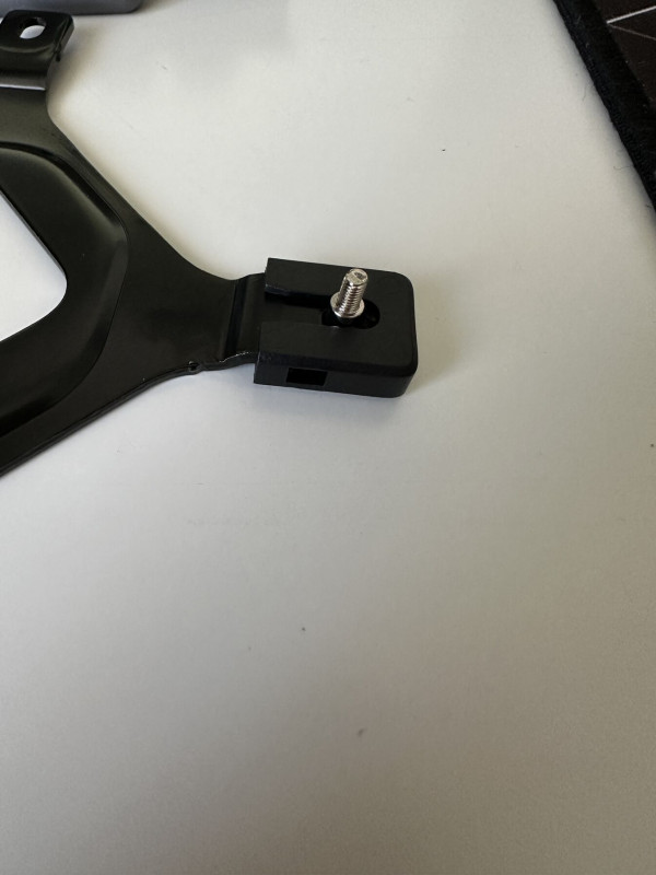

Strezi
#63093
Nem volt hozzá csak amit az első képeken látsz, Deepcool AK620, kissé robosztus műanyagok, de másik alaplapon ami ugyan csak ITX simán elfért. Ennél az Asus lapnál van tele mindenféle mütyürrel a furatok környéke.
Többi gyártó álltalában úgy oldja meg, hogy a cpu socket backplate-re fekszik fel, szvsz az jobb megoldás.
De most már összeállt és egy ventilátorral is 12400F-et contact frammel Aida stress teszt alatt 50C fok a max

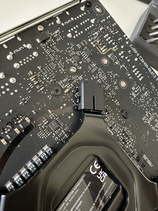

Fox Mulder
#63092
Az úgy működhet, jónak tűnik.
Más kérdés, hogy sokkal jobb lenne ha nagyobb felületen oszlana el az erő ami az alaplapot éri, persze ahogy a Noctua L9i vagy a BlackRidge is megmutatta, négy viszonylag kis csavar is tud működni (amíg nem szorítja túl az ember
Strezi
Fox Mulder
#63092
Jóleszaz!
Szoktak oda alá adni kis műanyag alátéteket, távtartókat. Nem volt a szettben zsacskóban? Nekem kis fehér karikák voltak annó, NZXT Kraken alá. -

Fox Mulder
#63090
Személyes vélemény következik: szerintem tök mindegy az anyag, ha gumi lenne akkor se raknám rá, mert amikor később leszeded lejön vele még a végén (utóbbi időben döglött meg úgy alkatrészem, hogy smd leesett róla minimális(nak tűnő) fizikai kontakt miatt).
Nagyon gány az az alaplap úgy. Ha jól látom csak az egyik rögzítő az ami elfogadható. -
flashpointer
#63089
Így, műanyag.

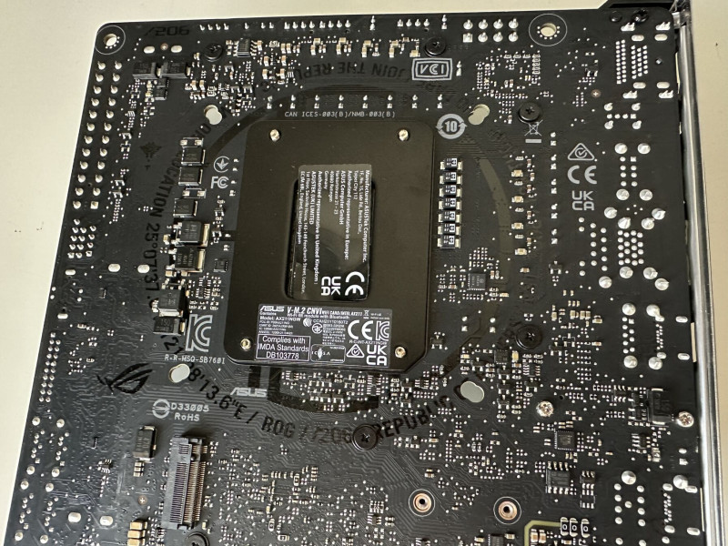

flashpointer
Fox Mulder
#63088
hat ebbol nem sok minden latszik milyen anyagbol van a lefogato vegen az alkatresz vagy hogy nez ki a pcb eso oldala.
Asus Rog Strix B760i alaplapnál akadtam el, a lap hátulján nagyon kicsi helyet hagytak a cpu hűtő backplate-nek. Deepcool AK620 hűtőé konkrétan el sem fér. Képeken csatoltam miről van szó, ha rátenném szét nyomná a kis smd-ket. Találkozott már valaki hasonló problémával? Érdekes módon Youtube-os videókban simán összerakják vele, de én nem kockáztatnám.

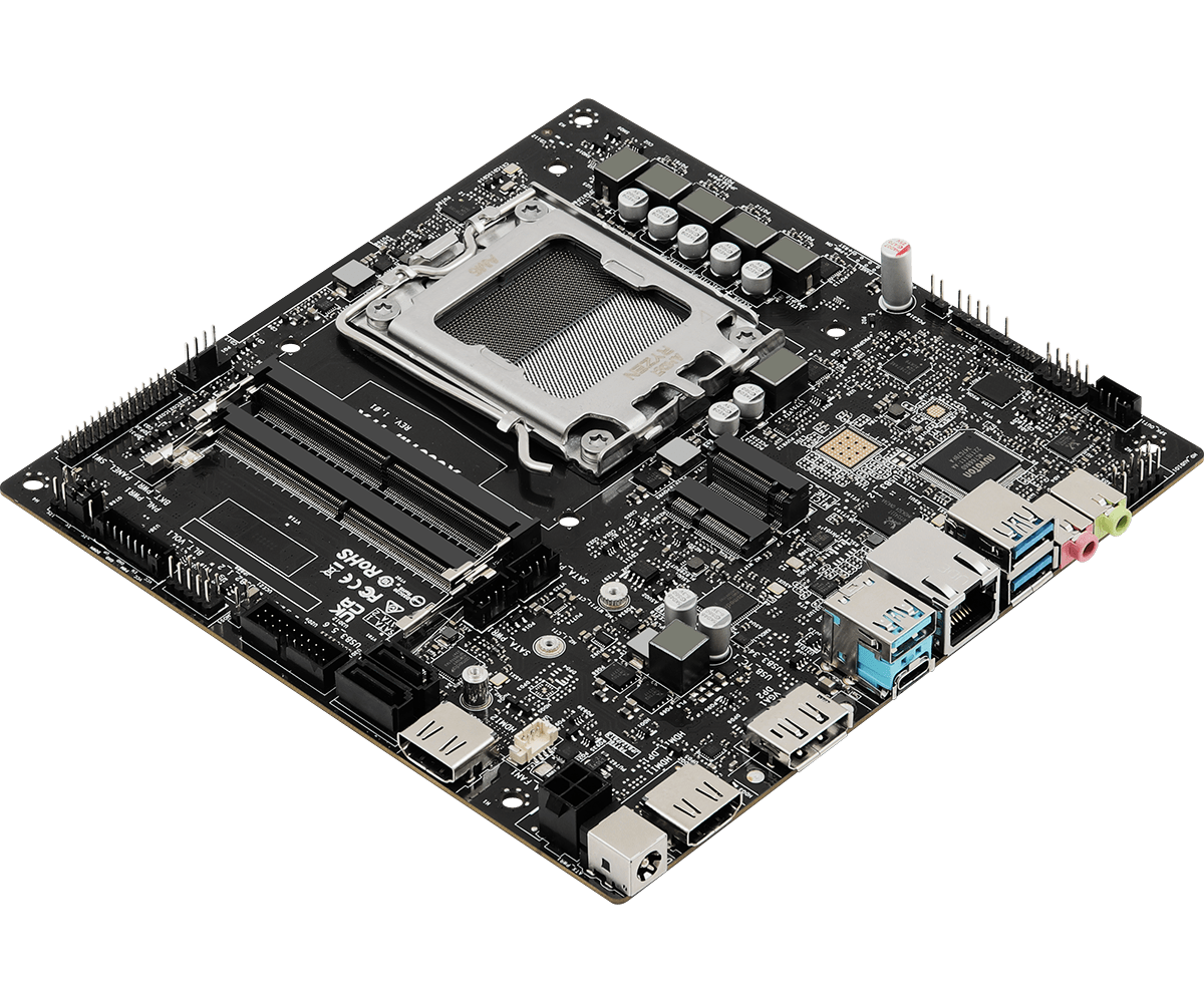

ASRock X600TM-ITX - gyári oldal, videocardz.com
Első Thin ITX AM5 lap, 6400MT DDR5 laptop memóriával, Intel hűtő felfogatással (gondolom s1700, de ezt nem írják le konkrétan sehol), 4+1+1 Power Phase dizájnnal, 65W-os APU/CPU támogatással, variálható hátsó csatlakozó kiosztással.
