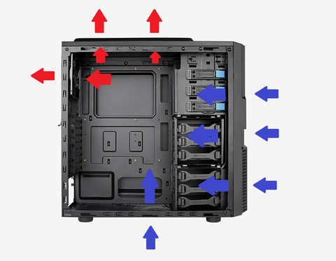

Kis házba sok venti nem fog férni. Többnyire proci hűtővel oldják meg hogy kifele fújjon. Így lesz alacsonyabb komponensek hőmérséklete. Ideális esetben olyan bordád van amit alulról fúj át, mert azok meg úgy hatékonyabbak.
Nyilván számít majd az is mennyire engedi be a ház a levegőt a többi helyen. -
kerobi
Sziasztok, bocsi az evidens kérdésemért: A ventiket ti hogy szoktátok irányítani? pl 2 házventi befújja a frisset a házba a prociventi meg kifúj? Vagy prociventi szív a bordákra frisset és a házon átáramló levegő van?
