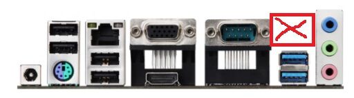

lehet megis csak elhajlok a DC tap fele es egy ASROCK N100DC-ITX lesz belole, ha.
ha sikerul valami risert talalnom, hogy el tudjam fektetni 90°-ban es egy kicsit eltolni hatra, hogy valahogy befaragjam a chopinba mondjuk ezt a pcie kartyat:

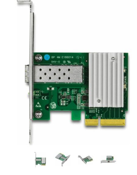

TRENDnet TEG-10GECSFP PCIe SFP+az a terv, hogy valamilyen flexibilis riserrel pozicionalom az adaptert ugy, hogy itt
vezetem be neki a kabelt.valahol van egy NR200-hez kapott riser, megkeresem, hatha hajlik annyira, bar ugy emlekszem az eleg merev.
van otletetek milyen riser lehetne jo?

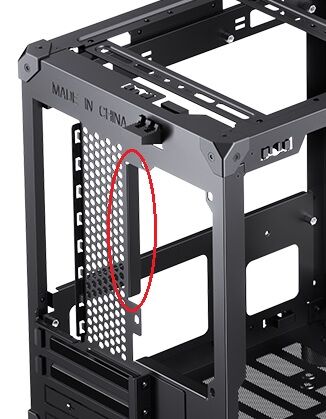

#62279
opp, igazad van, erre nem gondoltam. Ahogy írták, erre legfeljebb a felcsatolható "csatorna" lehet megoldás, egyébként a ventinek esik a légnyomása a rések miatt. Vagy mivel úgy is van neki luk a kábelnek, megoldhatod úgy hogy kívülre függeszted fel a ventit. Nálam régen vízhűtés úgy volt felszerelve a 120mm venti slotra. Nagyobb probléma viszont hogy lehet nem tudod hová csavarozni a ventit, és helyette valami ziplock kábellel kell helyére tenned. Akkor viszont tényleg kell valami csatorna szerűség.
Egyébként, én még nem próbáltam, de a C6 sarok elemei sima Torx csavarokkal vannak összerakva. Nem lehetséges azokat leszerelni, és egy az egyben kicserélni a paneleket az újra?
