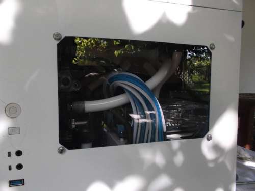

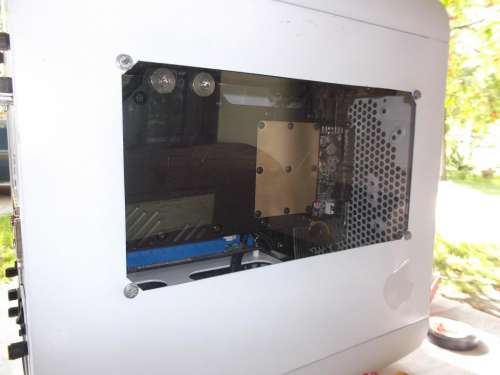

Felrepedezett valamiért. Pedig a plexizés után újra lett festve. (Persze előtte alapos csiszolás, alapozó, és utána több rétegben a festék, majd a lakk), Tehát nem tudom mi történt vele.
Úgyis szét fogom szedni megint (mármint az oldalát), és lefestem újra. -

(#22015) ZetorGumi: A gombok körül mi történt a festéssel?
