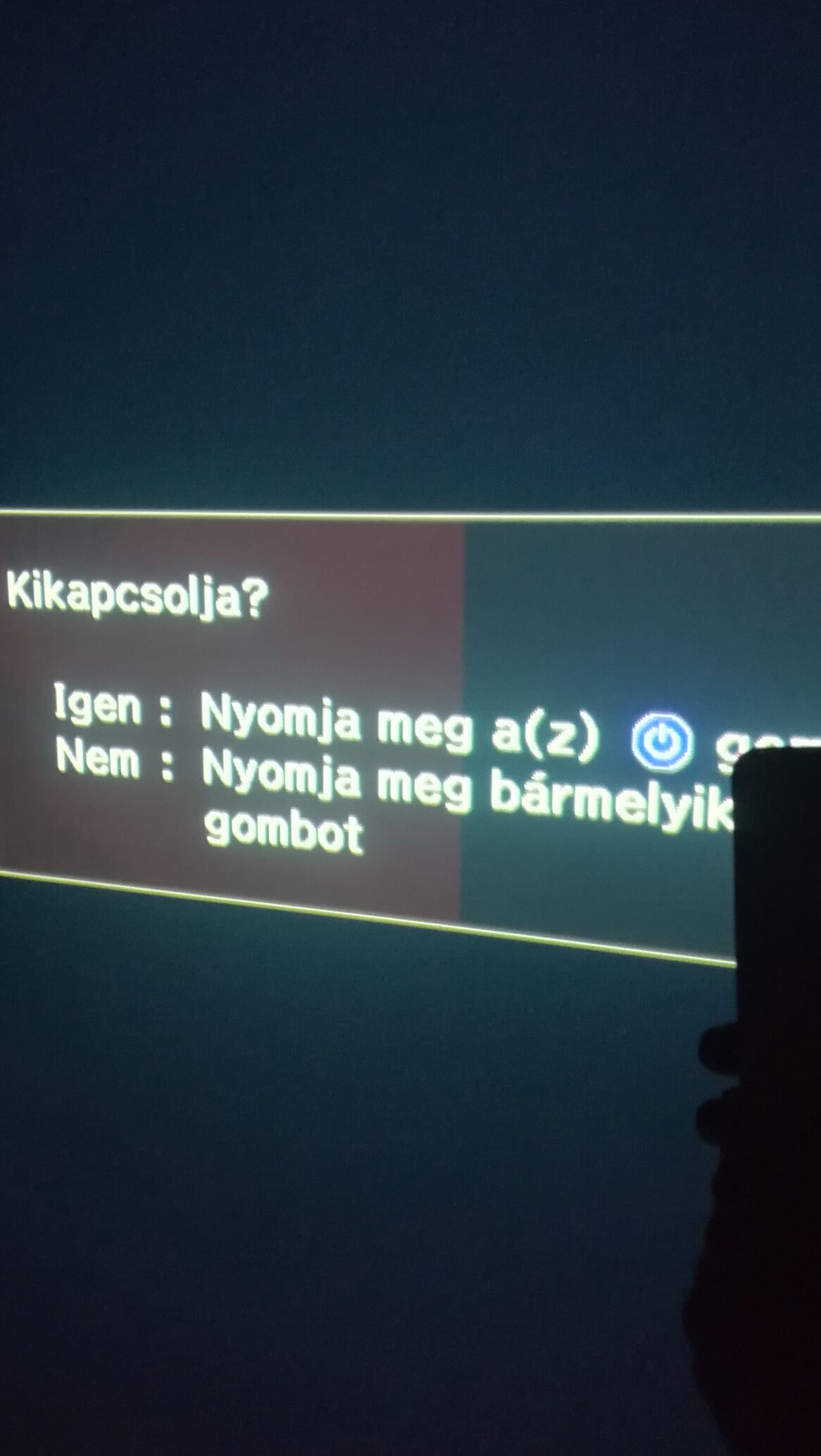

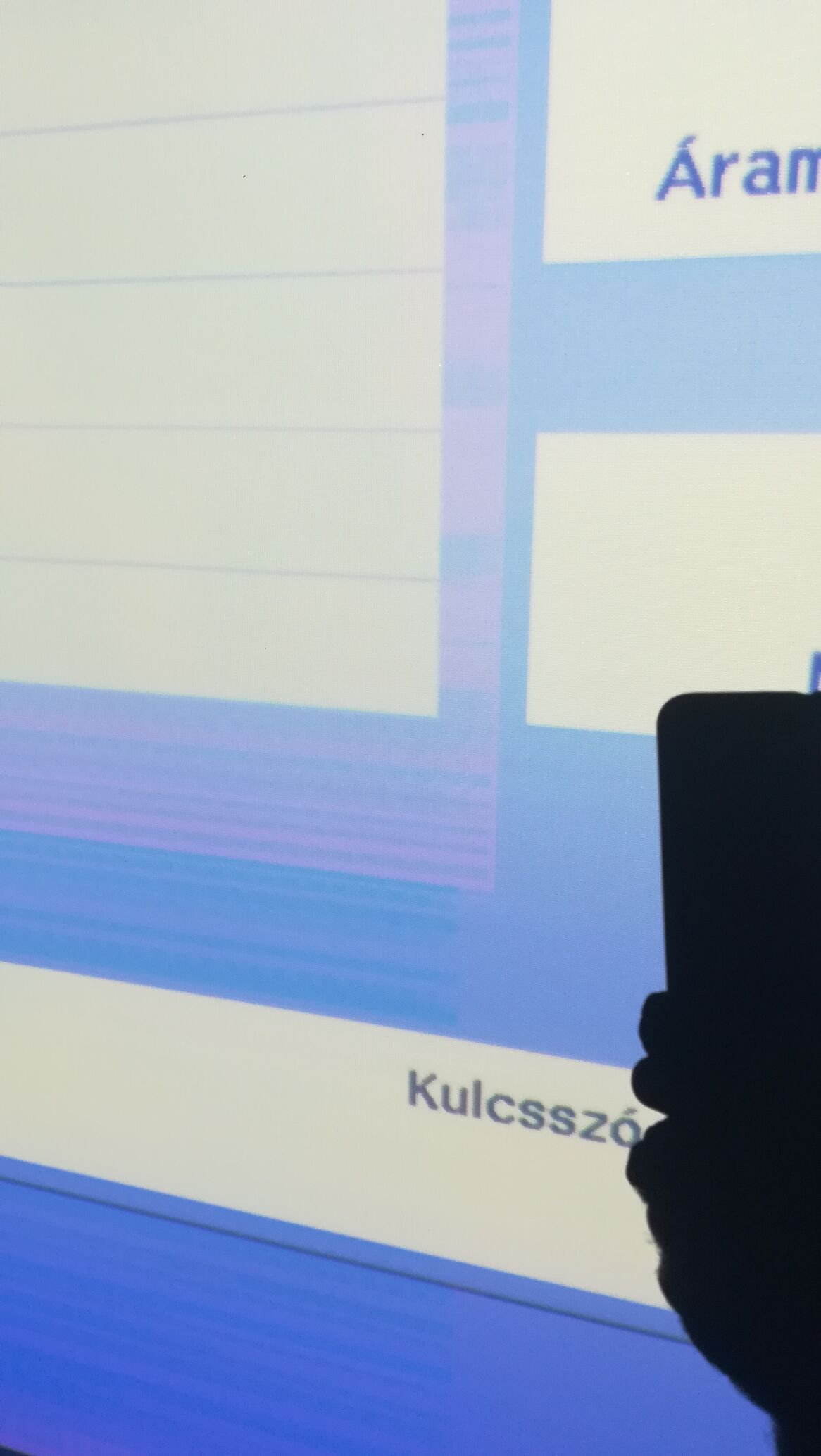

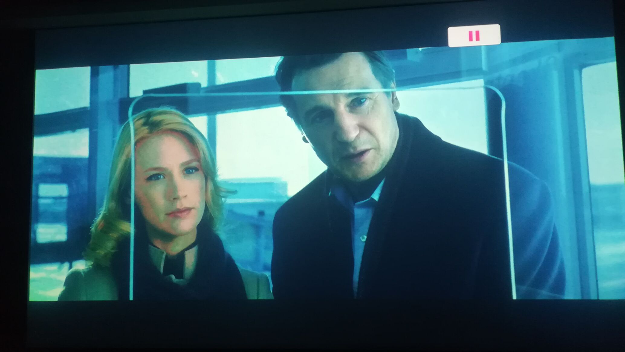

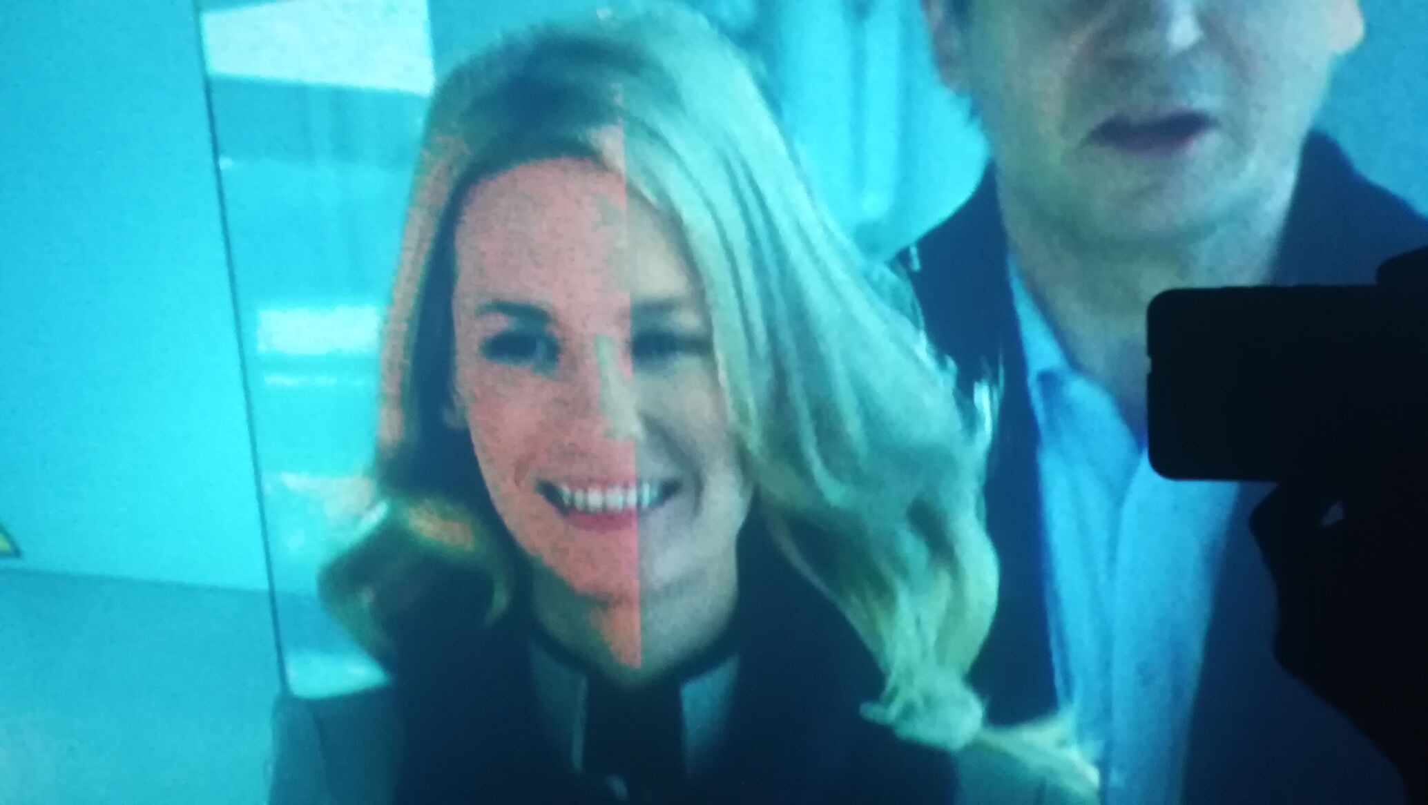

imi68
Az milyen hiba lehet hogy a vetített kép pont felétől balra pirosas árnyalatú a kép? A menü bekapcsolaskor piros függőleges csíkok vannak. -
