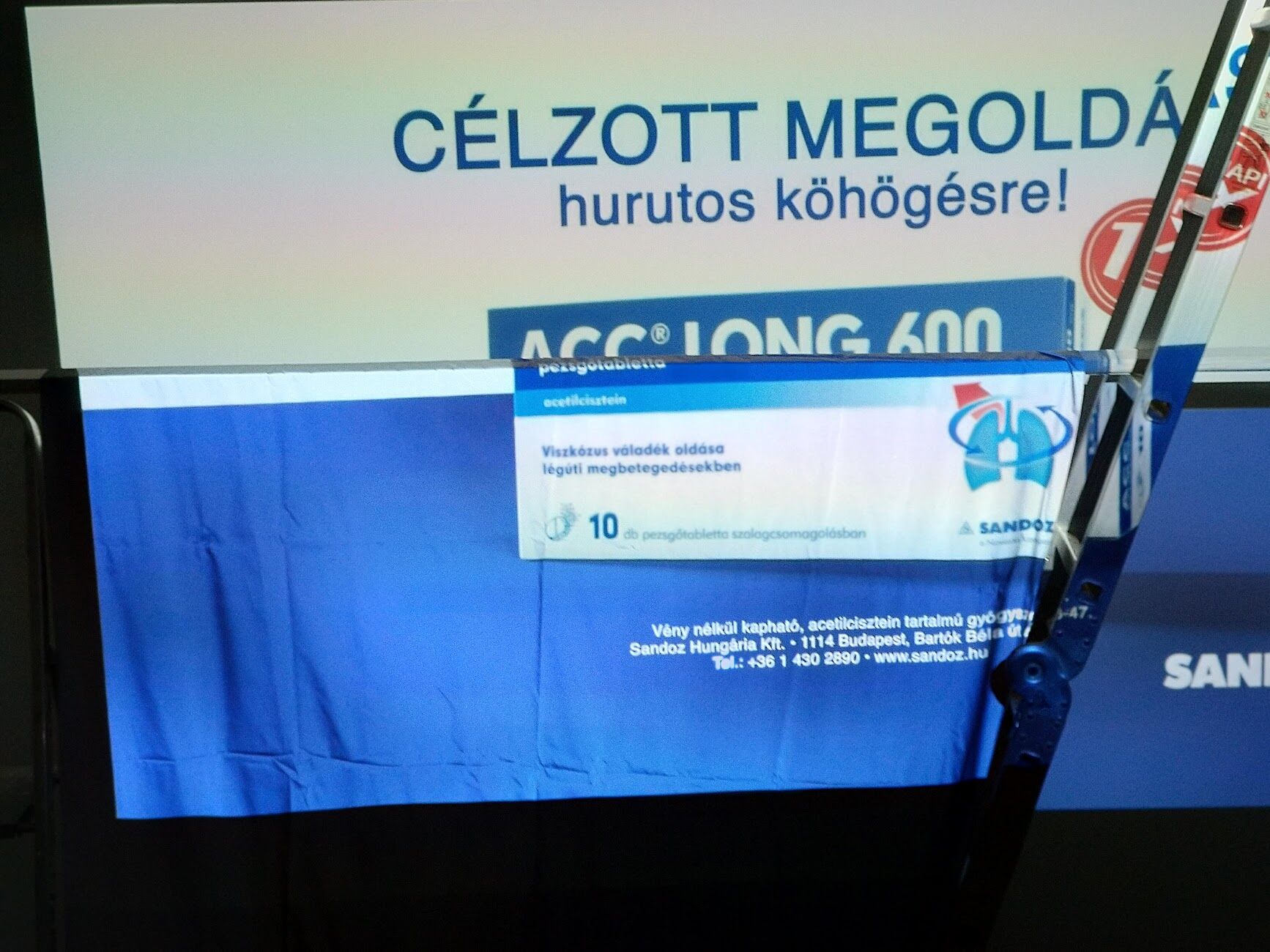

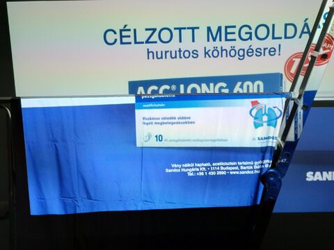

Én teljesen sötétben vetítek, nálam ennyi látszik kb, közben minden fehér(fal, plafon, oldalt, etc) (ennél azért kicsit rosszabb a helyzet, mert az emberi szem többet érzékel, de nem vészes):ALR-ből több féle technológia van, itt talán találsz érdekességeket, de festeni ezt nem lehet, mert az a trükkje, hogy merre irányítja a fényt. Én 2 féléről hallottam, az egyik feléd tükrözi vissza, a másik az ultrashortthrow projectorokhoz van, akik alulról világítják meg a vásznat, és a vászon azt a nézők irányába tükrözi.
Pararell olcsó kínai vászon teszt: felül a fehér fal, alul a vászon 1 baja van, hogy kicsi a betekintési szög (hába írnak sokat), és a projectort közel a néző magasságába kell elhelyezni(mert ez a kínai annyit tud, hogy arrafele lövi vissza a fényt, ahonnan jött).
Sajnos oda nem tudom, úgyhogy ez nálam kiesett, pedig élénknek tényleg élénk -

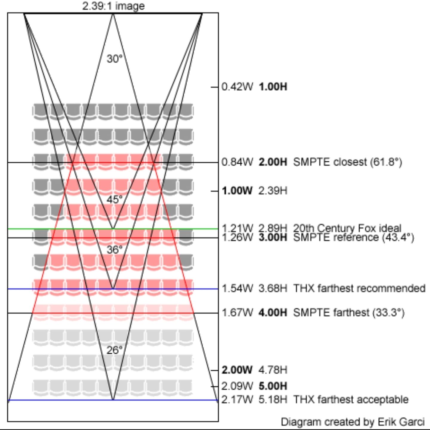

A vaszon merethez ne a mindenfele ajanlasokat csekkold le, hanem azt nezd meg hogy ha elmesz egy moziba (nemtom otthon van-e olyan ahol oda ulsz ahova akarsz), akkor honnan nezed a kepet szivesen. Ne koss kompromisszumot haverok vagy barki miatt, hanem ahonnan te elvezed a filmet leginkabb.
Probald megbecsulni es megjegyezni milyen szoget zar be az ules poziciod es a vaszon szele. Ugyanezt a latoszoget produkald otthon, es ahhoz valassz vasznat meg projektort.Tokmindegy mit ajanl barki mas ha nem ugyanonnan szokta nezni a moziban a filmeket. Itt a sajat igenyeidrol van szo. Meg esetleg az oldalbordad igenyeirol. Ezt jo az elejen tisztazni otthon...

Nagyobb mozikba van vagy 15 méter az első és a hátsó sorok között.
Itt hogy érvényesül az ajánlás?
Szvsz. ez pont olyan ajánlás, ami csak azért van, hogy legyen.
98" átló -> 2,5m nézési távolságról, én élvezem.
Ja és még lenne még kb. ugyanennyi hely hátrafelé, ha akarnám.

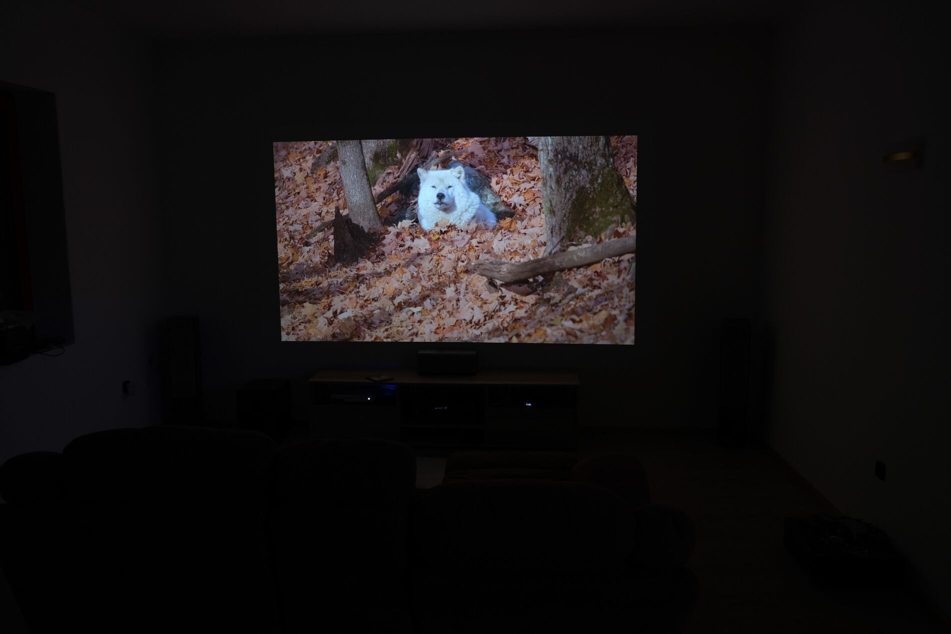

Sajnos még ez a kép sem képes visszaadni mennyire hiányzik filmeknél a mélység, dinamika.
Én egy átlagos mozi képminőségét céloznám meg referenciának, érdemes azt a szintet legalább megközelíteni. Nehezen viselném ha több százezres ráfordítással meg sem közelíteném azt amit egy 1000Ft-os mozijegy áráért kapok (és akkor még a tartalomért nem fizettél otthon).
