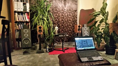

Ez is kompromisszum, nyilván.
Mennyibe kerül +1 szoba?!
És annak (is) az akusztikai rendbetétele? Horror összegekről beszélünk egyébként, amit nem kell kiadni ezzel a megoldással.
Csak annyit kell tenni, hogy megfordítom a kanapét - ami nálam kerekeken gurul ha az elejét megemelem - és lehet zenélni, vagy filmet nézni.
Aztán meg az van, hogy az éppen nem használt hangsugárzók membránként viselkedve nem megszólalnak, hanem elnyelnek.
Ebben a formában tök mindegy, hogy +1 kanapényi elnyelő van-e a szobában, vagy sem, mert a különböző frekvenciákhoz tartozó elnyelést, akusztikát a többi tárggyal "panellel" állítottam be.
A megoldás hátránya lehet pl. a WAF, és a kanapé mozgatásának ( lustaság ) a lehetetlensége.
Te is, meg én is tudok erre platformra írók közül, akik nagy megbecsülésnek örvendenek sztereós körökben, de nagyívben leszarják az akusztika fontosságát, legalábbis nem tesznek érte semmit, ilyen és kész.

Aki komolyan sztereòzik, nem tűr a szobában 2-nèl több hangfalat, hiszen a nem aktìv membránok is megszòlalnak.
