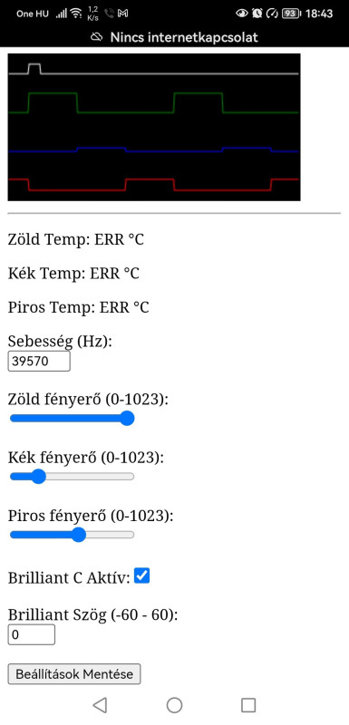

    Hozzátettem még egy wifis állítási lehetőséget hogy messzebről is állítható legyen, ez a része teljesen készen lett. Jövőhéten megjönnek a szenzorok és bekerülnek a ledek is a gépbe.

    432 programsorral elkészült a végleges verzió f22-be, 1023 lépésben állíthatóak a színek, led hőmérséklet kijelzés színenként, 4x, 5x, 6x, 7x sebességű rgbrgb színkereket támogat, szinkonjel kimenet az alaplaphoz, egy perc után átvált képernyőkímélő üzemmódba, egyetlen tekerhető nyomógombbal állítható minden funkció. A 16000 lumenes ledhez már meglett a vízhűtés de ebbe a gépbe elvetettem mert lehetetlen belerakni olyan picike, helyette kap egy lg pf1500 ledmodult aminek a lencsén kimenő fényereje 1500 lumen és bőven belefér akár kétszer is.

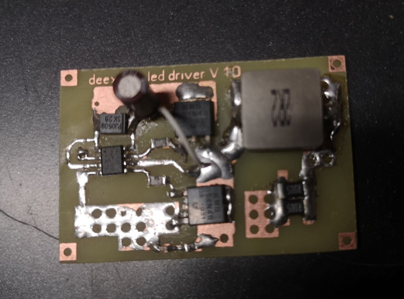

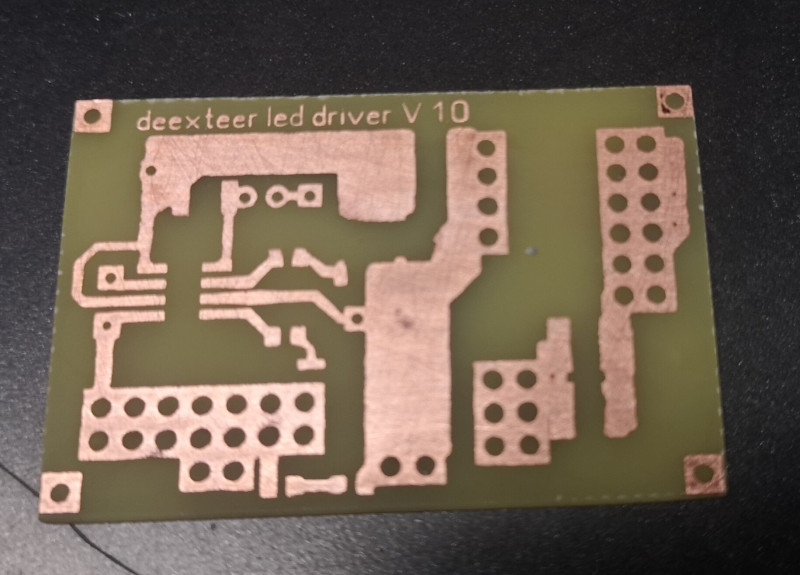

    Ma elkészült a zöld led driver deszkamodellje, a folyasztóm sajnos elfogyott, így szép nem lett de nem is az a cél. A fényerő szabályzóját is külön panelre építem, ha minden teszten átmegy akkor egy kétoldalas nyákra kerül az összes alkatrész, a nyákot meg kínában legyártják szinte fillérekért.

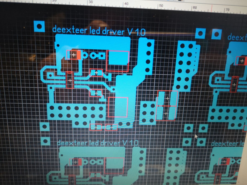

    Elkezdtem tervezni a led meghajtót, picit módosult a terv, nem lesz színenként külön voltmérő, egyetlen háromcsatornás lcd kijelzős modult fogok használni, így 99 lépésben színenként nulláig le lehet szabályozni a ledeket gombokkal. A változtatás oka hogy találtam egész jó osram rgb ledeket és hogy ne kelljen két meghajtót csinálnom, elkészítem úgy hogy mindkettőhöz jó legyen. Amit találtam ledet az csak 24v 8-10 amper ledenként, a fényerő egészen elképesztő, 6 amper mellett a zöld 18000, a piros 7600,a kék 3400 lumen, összesen 29000 lumen és mindezt nem maximumon tudja! Az egyetlen hátránya az ára, 20eft/db, nyár végéig rendelek abból is addig összeáll a kisebb verzió. A driver kb. 10eft, a táp is kijön ennyiből.
