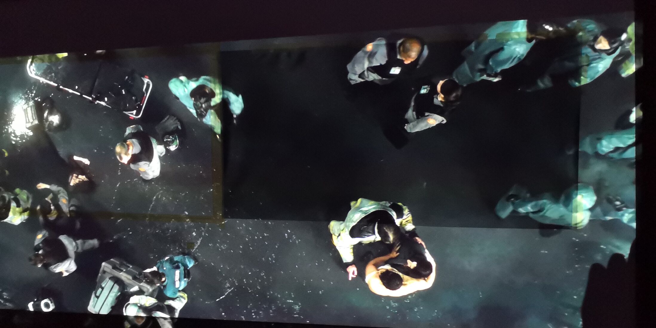

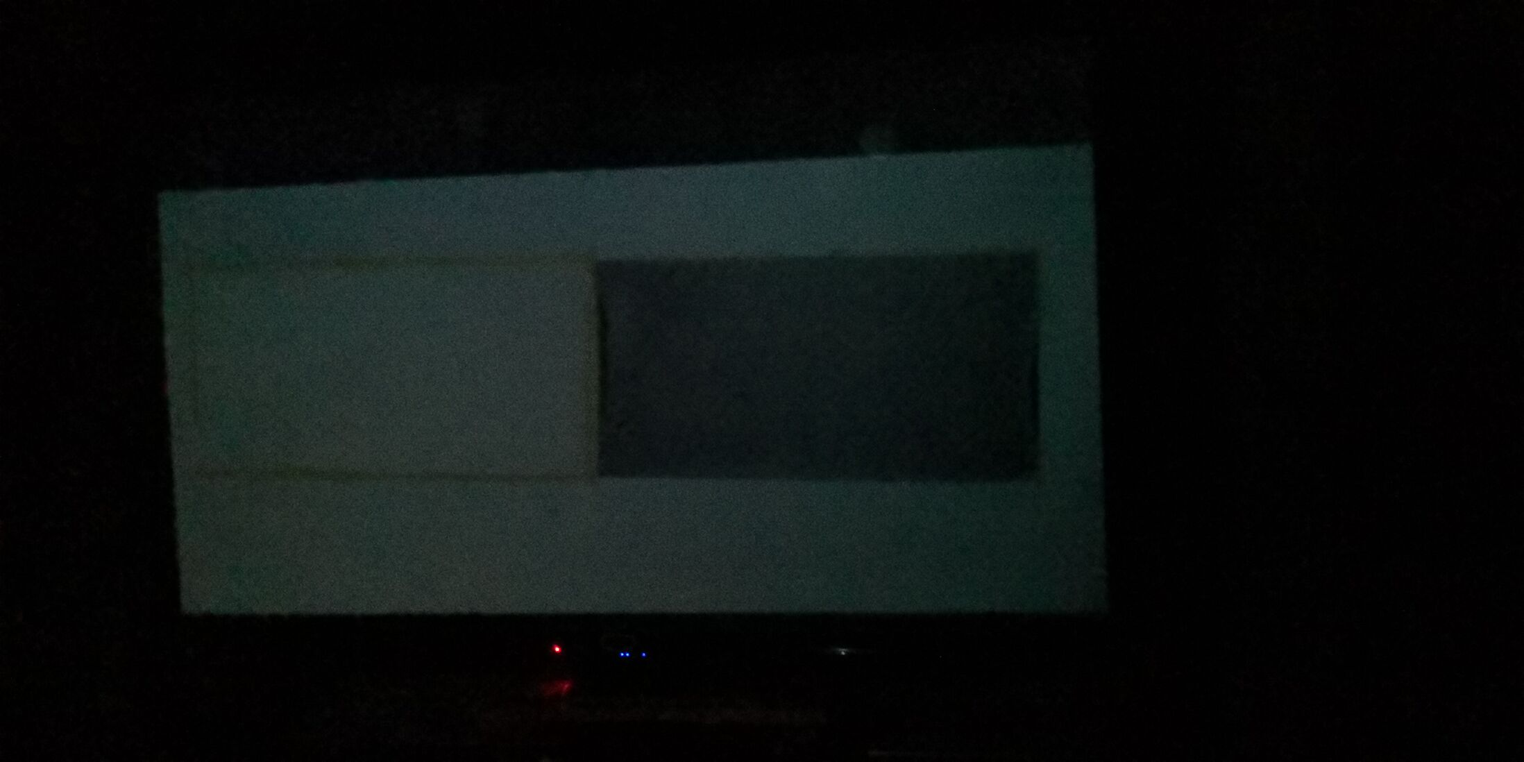

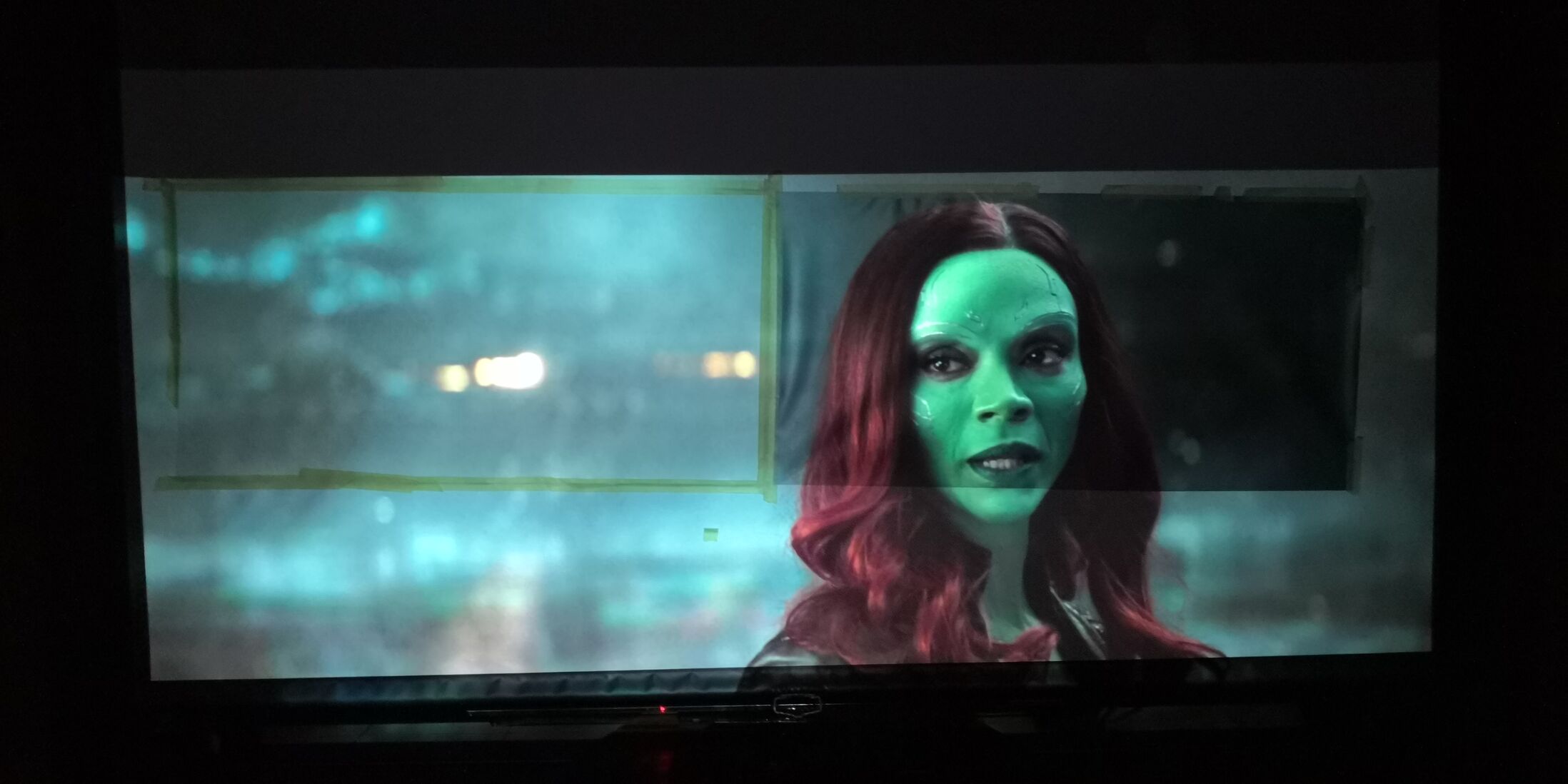

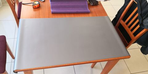

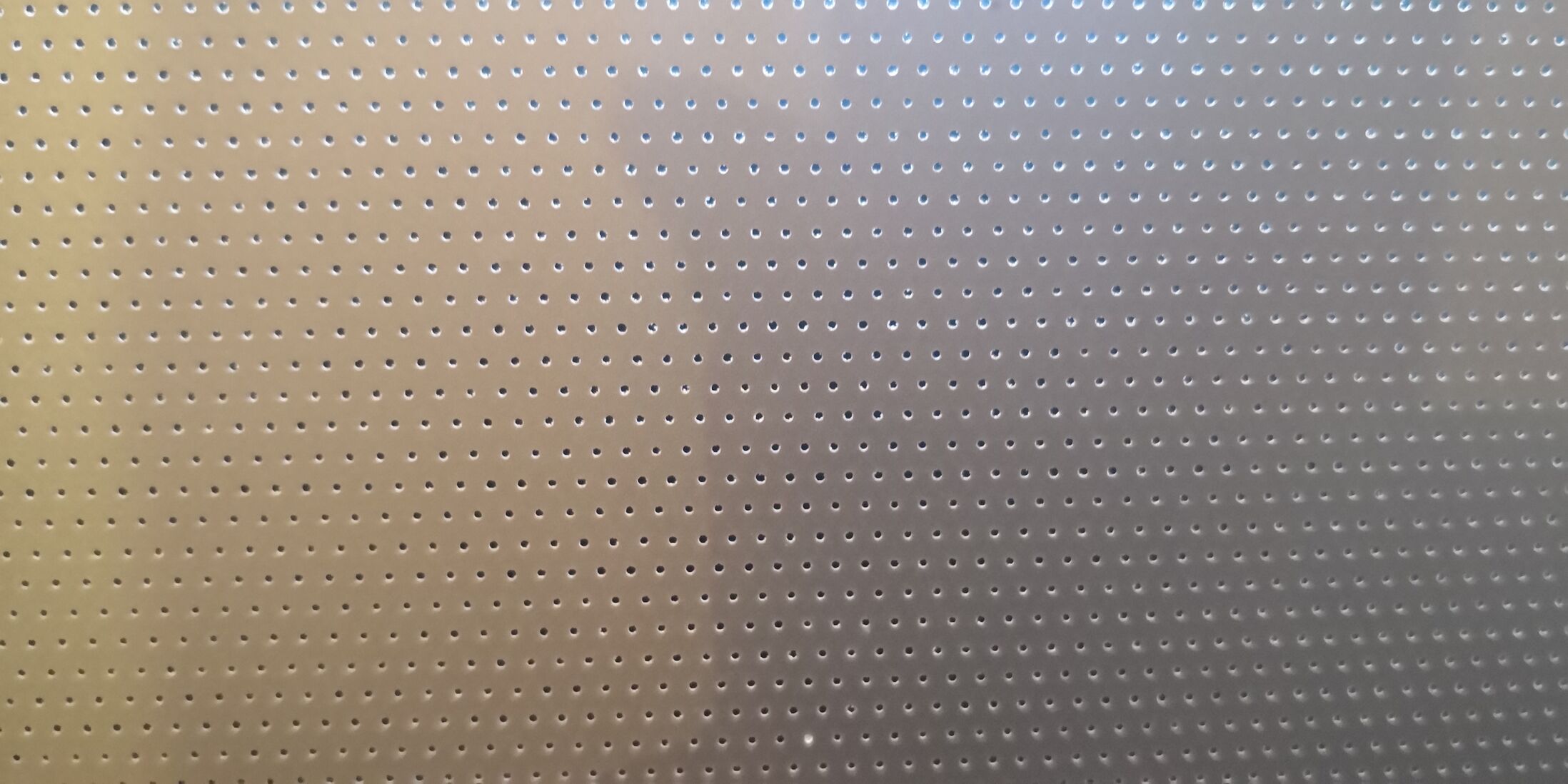

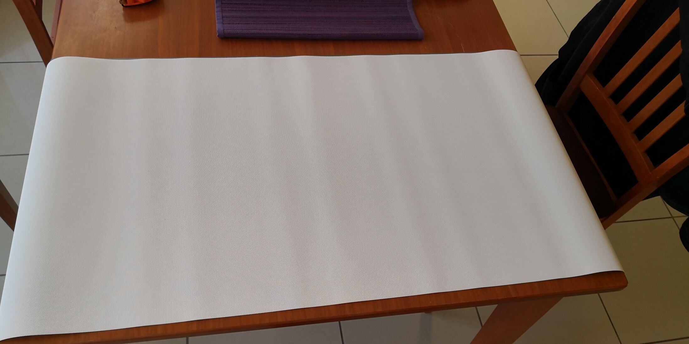

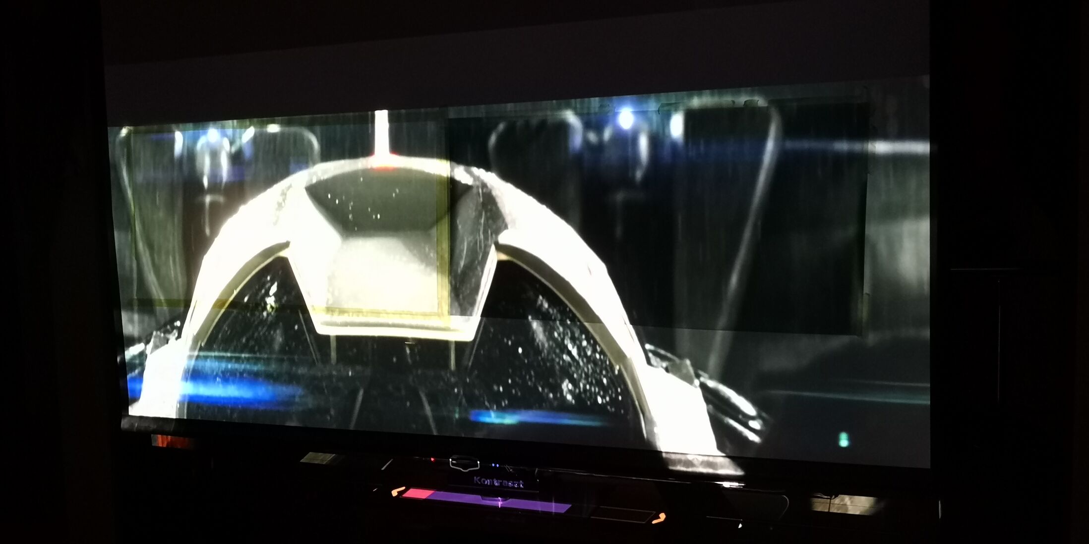

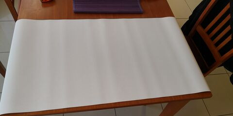

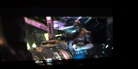

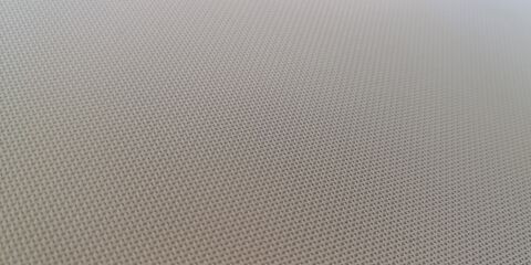

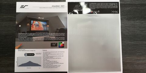

tegnap megérkezett kínából a 2db kért vászon anyag.
Black crystal ALR nem perforált 0,8 Gain egyik fele selyem fényű a másik matt erre felületre kell vetíteni.
Soundmax 4K - mikroszövésű hangáteresztős fehér 1,1 GainMai napon meg a Elitescreen 5D ALR - 1,5 gain. Ezt nem tudtam tesztelni mert ma jött meg. Ennek az ára is elég borsós. Leírás szerint 1,5 gain-t ígér Jobbra balra 40-40 (80)fokos bekeltési szög mellett. Bát akkor nem értem a kis grafikont amit mellékletek az szerint a következőben változik a Gain érték:
- 0 fok : 1,5 gain
- 10-10 fok: 1,2 gain
- 20-20 fok: 0,9 gain
-40-40 fok :0,8 gain
Szóval ezt még nem értem.Csináltam 1-2 képet a Elitescreen 5D nincs rajta. A kínai soundmax 4K. gyakorlatilag olyan mint egy fehér vászon csak hangáteresztős. Nagyon apró szövésű, csináltam egymakrós képet. A hangot nagyon kis mértékben befolyásolja, csak akkor volt zavaró ha nagyon közel rakom a hangfalhoz akkor éreztem hogy más lett a hang. Gyakorlatilag ha lenne egy fekete mozi szobám és hangáteresztős vászon kellene, akkor ez nem lehet rossz választás.
A régi fehér vásznamra ragasztottam a mintát. Bal oldalt soundmax jobb oldalt black crystal. Szerintem kb nem lehet normálisan tesztelni így mert a kb azt látom, hogy a Black crystalon a fehér és a kép összességében sötétebb mint a fehér vásznon viszont a fekete nagyon sokat javul. Nem vagyok ALR tudós, de véleményem szerint az ARL működik ezen az anyagon. Nem tudtam teljesen egyenesre feszíteni a mintát és a gyűrődésnél ahol a nem szemből kapja a fényt besötétül az anyag. Tehát ami oldalról jön fény besötétül. Nem teljesen de sötétebb lesz. Soundmax az gyűrődés mentén is világított.
Véleményem szeriten ezt úgy lehetne igazából tesztelni, hogy nem egy mintád van hanem egy komplett vásznad. Tehát megnézel az egyiken 3-4 filmet és a másikon 3-4 filmet aztán eldöntöd melyik tetszik. Azért mondom, mert a fehér vásznon valahogy nem tetszett a Black crystal minta, viszont utána leengedtem a perforált Black crystalt ami komplett vászon és hiába volt sötétebb a fehér amikor az egész felületen azt látom akkor valahogy nem volt zavaró és nem érzetem, hogy kevés lenne a fehér.
Kipróbálom a cinegrey 5D-t is. Meg felhívom a kauber-t van e mintájuk. Ők 1.0 gaint ígérnek ALR-ben. Sajnos az sem olcsó.
Még 1 dolog. Nem vagyok expert a témába nincs műszerem csak egy belépő DLP-m meg a szemem. -

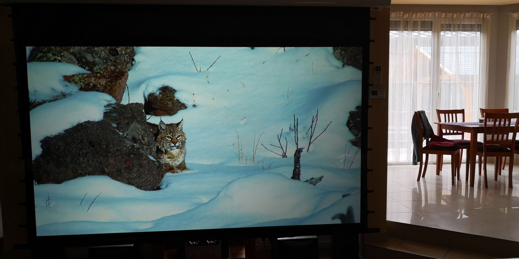

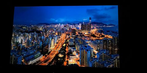

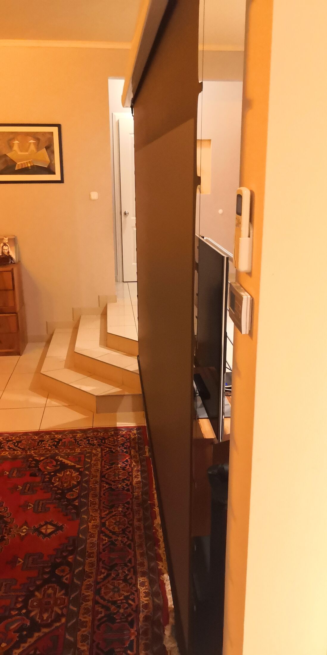

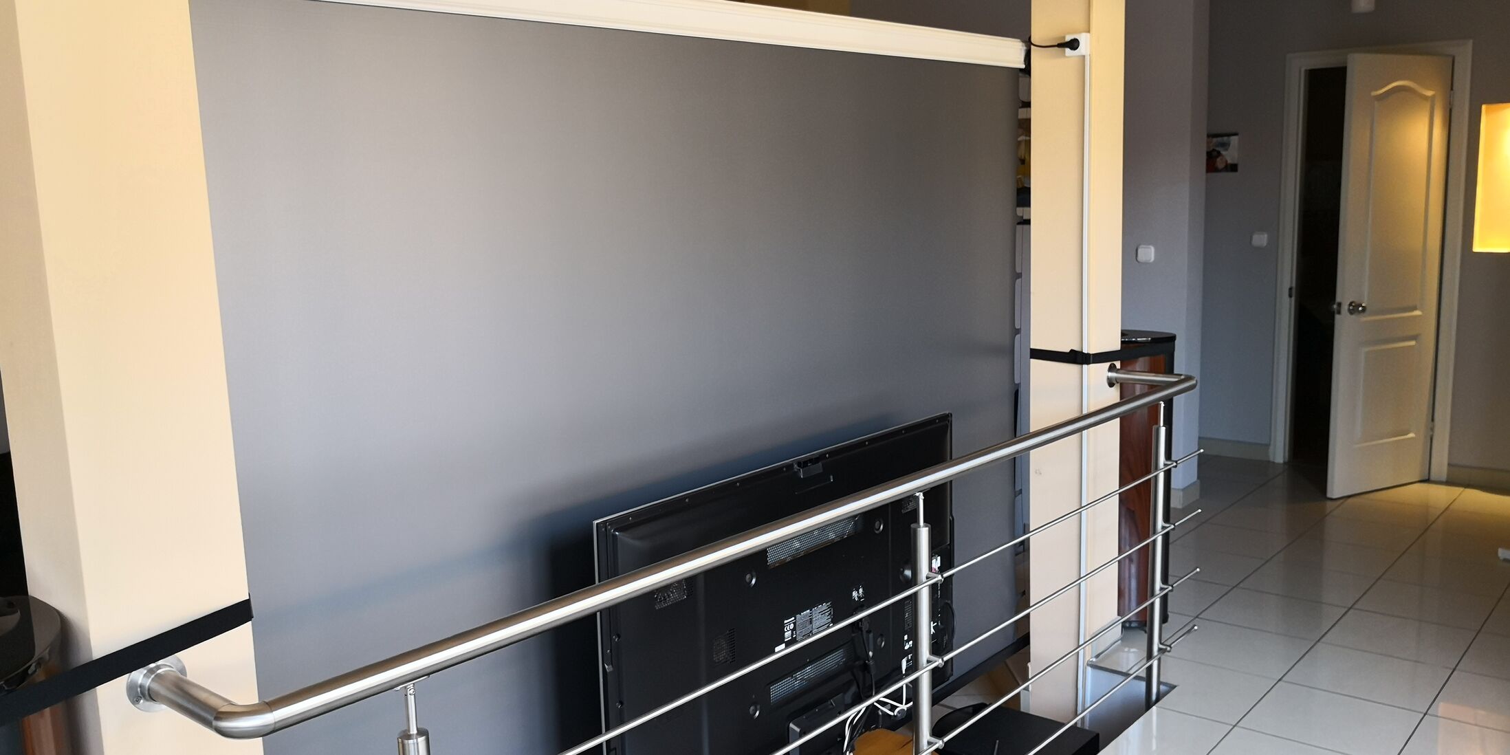

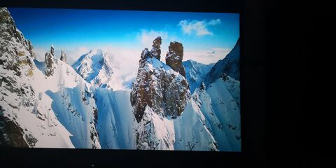

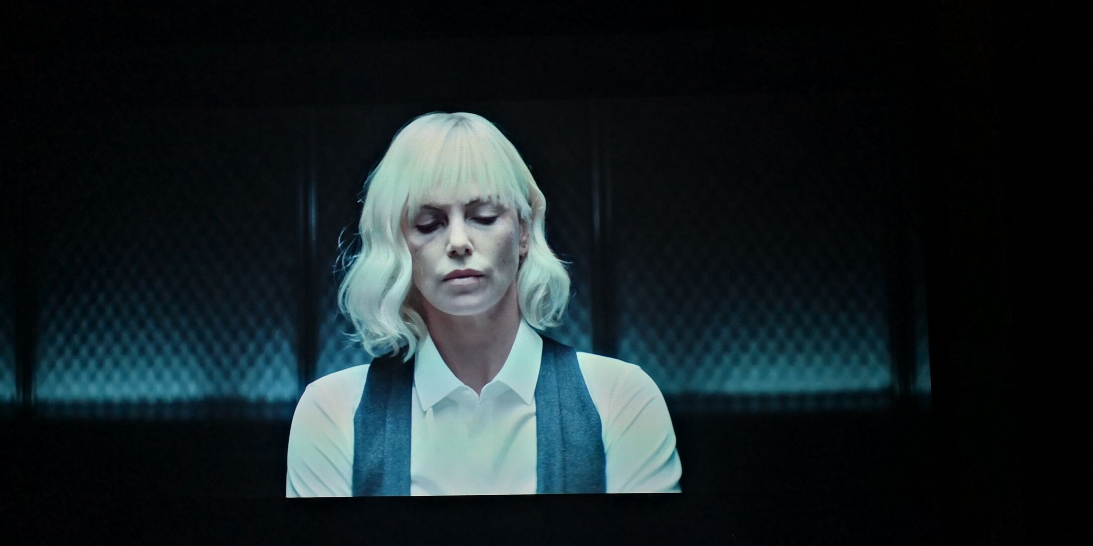

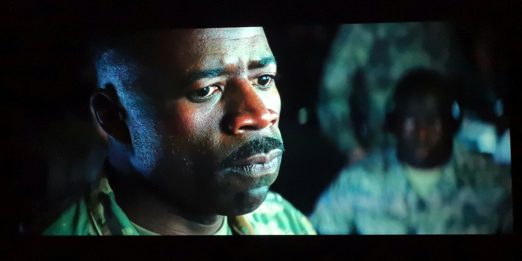

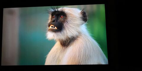

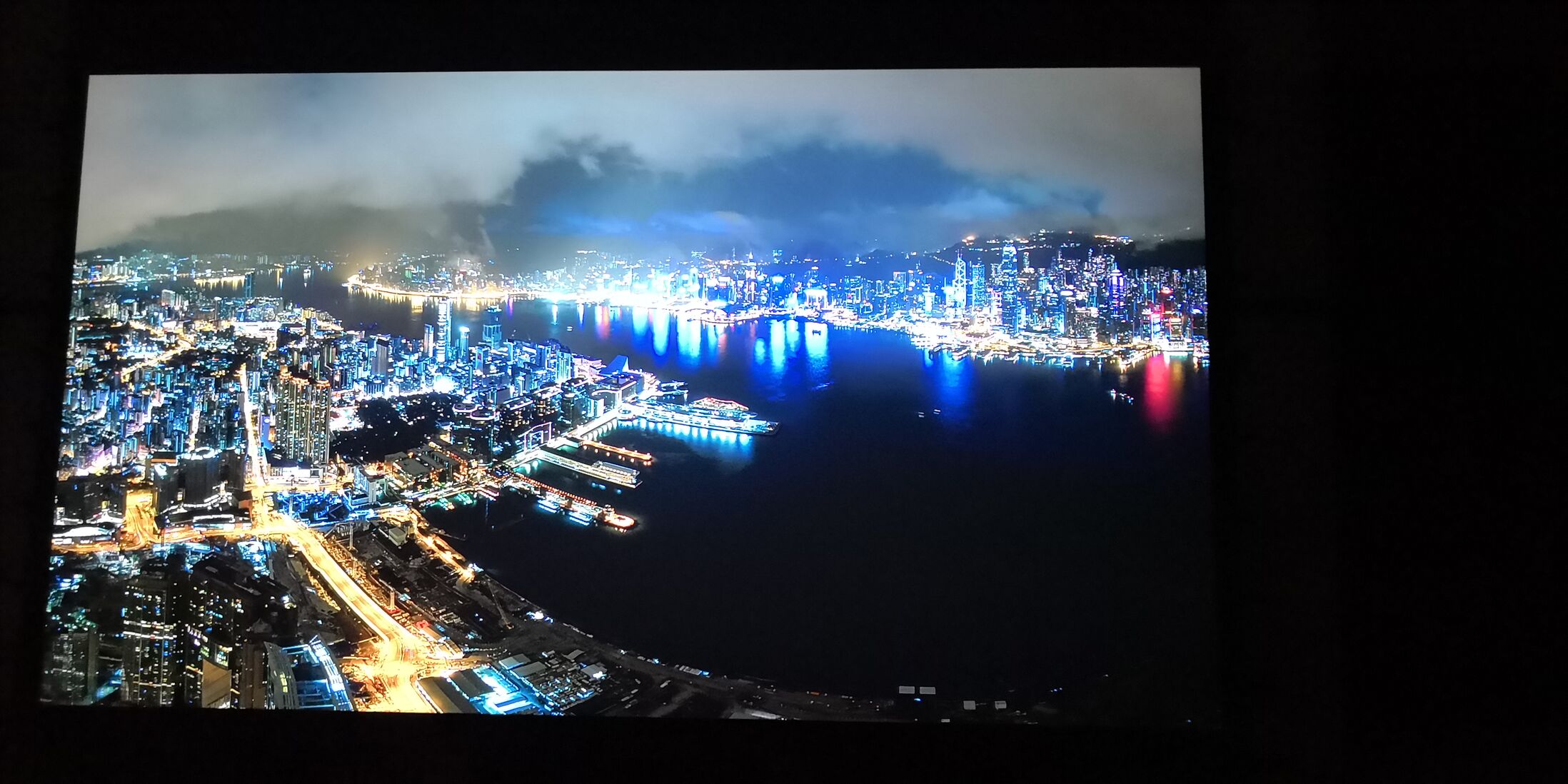

Sziasztok, ígértem írok a kínából renddelt ALR vászonnal kapcsolatban.
Tehát rendeltem egy 120" Motoros oldal feszített hangáteresztős ALR Black crystal vászont.
Projektorom egy Benq W2000-es takarékos módban használva. A nappaliba világos színűek a falak.A vászon a két gerendára rögzítettem a felfogatási konzol nagyon jó és bárhova állítható az egész vászon szélességében. Járt hozza egy távirányító, trigger kiment és RS485 kapcsolat.
Motor: Halk és elég gyors.
Oldalfeszítés: Teljesen sík a vászon leengedett állapotban.
Hangáteresztés: A vászont leengedve nem tapasztaltam hangzásbeli eltérést. Korábban nem volt hangáteresztős vásznam, és azt kell mondja a hangáteresztős része nagyon tetszik főleg a center esetében. Olyan párbeszéd mintha az egész vászon felületéről szólna, mintha teret kapna a hang.A hangáteresztés miatt viszont egy problémám akadt amivel nem számoltam. Nekem nincs a vászon mögött fal hanem inox korlát és ablakok. Ezért a perforáción átszűrődő fény a korlátról és az üveg felületről vissza verődött és világos részeknél furcsa képet adott a vásznon. Ezért vettem szürke színű textil anyagot amit a vászon mögé raktam és kivágtam a hangszórók helyét mivel az már nagyon befolyásolta a hangminőséget. Így ezzel a probléma megoldódott.
Hangfalaim kitakarása nélkül 100" méretű vászon fér el. Ennél nagyobbat akartam ezért 120" rendeltem de ebben az esetben a perforált hangáteresztős kelettett vennem. A nézési távolságom 3,2 méter és azt kell mondjam ,hogy világos részek esetében erről a távolságról észrevehető a perforáció, normál és sötét résznél egyáltalán nem. 4 Méterről már nem érzékelhető a perforáció.

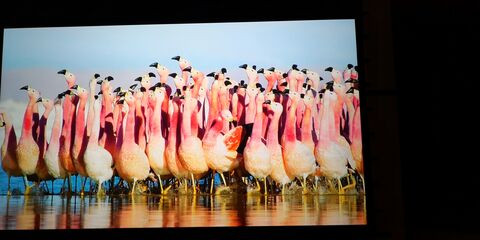

Mellékeltem képet képminőségről, amit telefonnal készítettem, de leírom a saját tapasztalatomat.
Világos környezetben normál nappali fénynél nem verőfényes napsütésben:
A korábbi fehér vászonhoz képes sokkal jobb lett az eredmény. Úgy mondom egy nappal is nézhető képet kaptam, persze ne várjon senki sem csodát nem lesz olyan kontraszt és élesség mint vak sötétben.Sötét fényviszonyok mellett:
Nekem az volt a fő problémám a fehér vászonnal, hogy a fekete láthatóan nem volt fekete (a belépő színtű projektor és a világos falak miatt) és a komplett nappalim világos lett mozizás közben a visszaverődő fények miatt. Nos vetítés közben a szoba fénye lecsökkent lényegesen, de azért ne számítson senki vak sötét szobára, a plafonra és az oldalfalakra kevesebb fény szóródik. A fehér fényessége kevesebb lett, de szerintem nem drasztikusan. Engem valahogy sosem zavart ha nem hófehér a fehér. A fekete lényegesen jobb lett és nem azt érzem, hogy nem mindennek csökkent a fényereje hanem a fekete részletesebb lett és jobb.Viszont a perforáció 120"-on 3,2 méterről észlelhető és ez zavar. Úgy gondolom 100"-nál kellett volna maradnom perforáció nélkül. Nem 120" a probléma hanem a 3,2 méteres nézési távolság. 4 méterről már nem látszik a perforáció világos részeknél sem. Persze keresem a hibát. Szóval nem tudom még mi legyen mert 100" után a 120" nagyobb és tetszik. Lehetséges meghirdetem és 100" nem perforált verziót veszek ugyan ebből a vászonból. Néztem más gyártóktól is ALR vászont, de annyira brutális áron voltak hogy hagytam is az egészet.

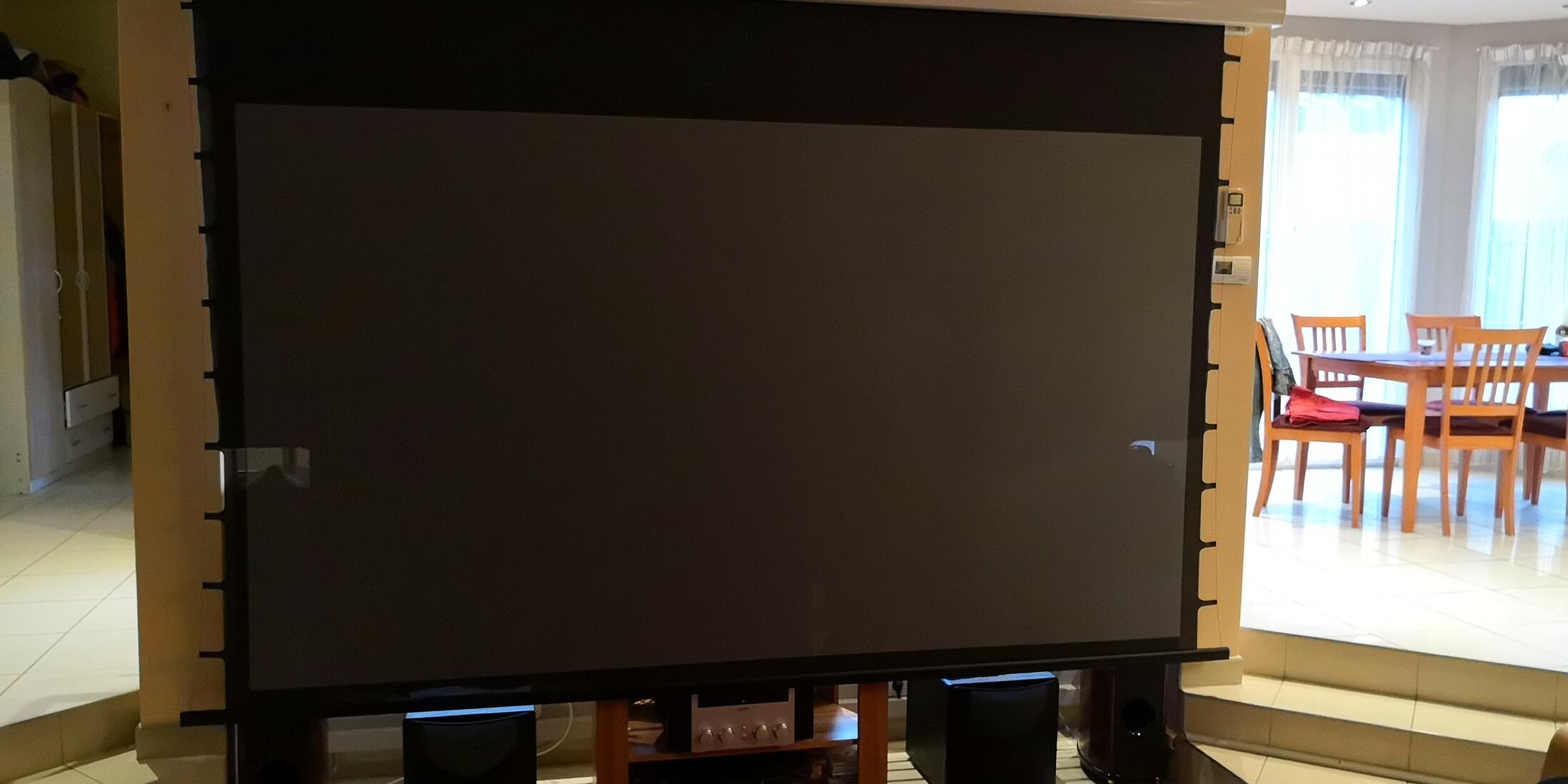

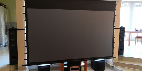

Képeket linkként rakom be.[Leengedett még hátsó takarás nélkül]
[Hátsó takarással és hangszoró kivágással a vászon]
[Kép sötétben hátsó takarás nélkül]
[Kép sötétben hátsó takarással ]

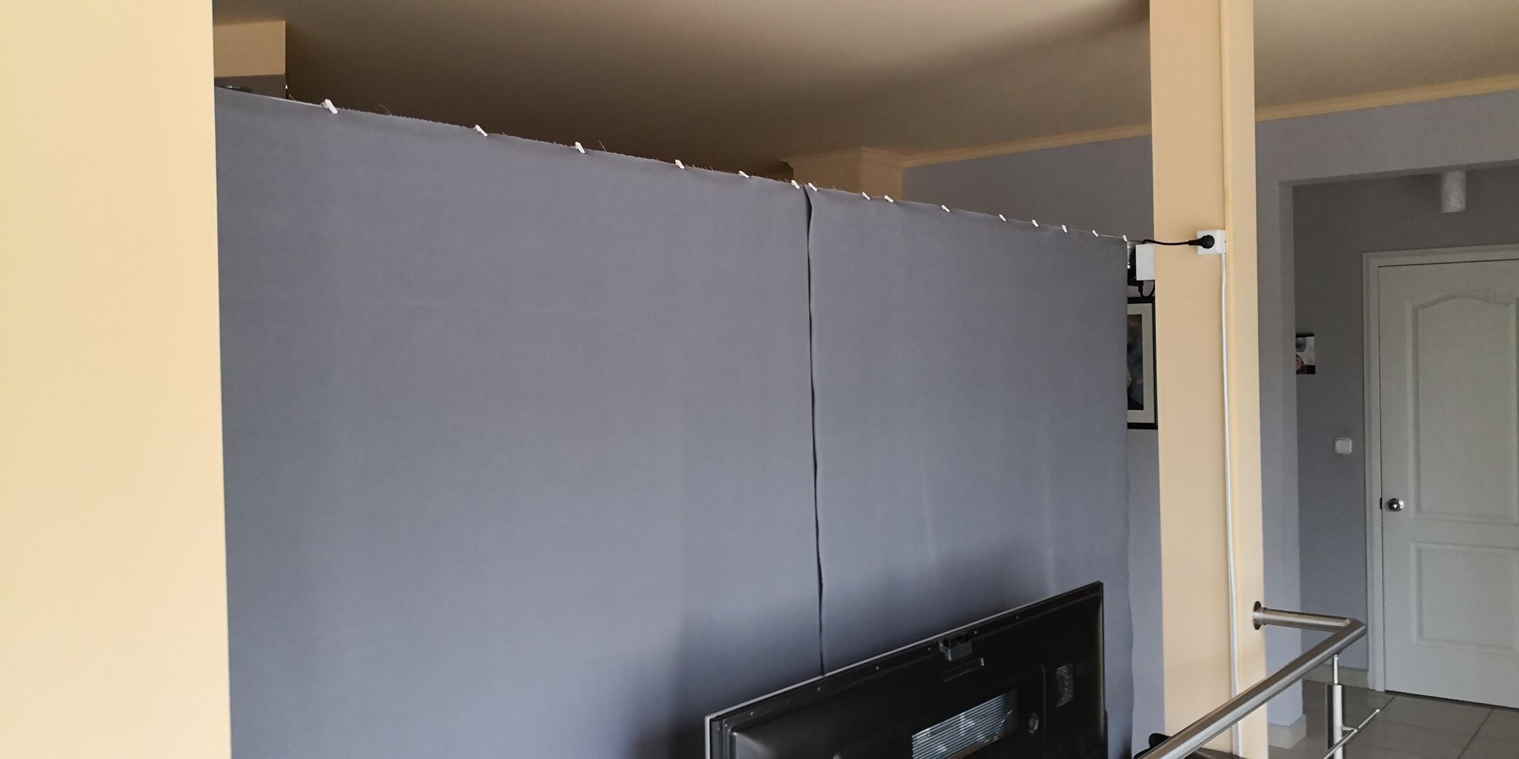

A vásznat nem tudom a plafonra szerelni. Egyrészt túl magasan lenne a kép másrészt nem sík, hanem középen egy hullám forma álmennyezet van a spot lámpáknak.
Az első ötlet az volt hogy vmi konzollal belógatom a szekrény tetéjéről a szekrény elé. Ezt leszavazták, hogy állandóan nem állhat ki a szekrény tetején. Ezért gondoltam arra, hogy vmi zsanérral (https://gotz.hu/product_pictures/gotz/172210010.jpg) amikor kell kihajtom amikor nem kell vissza a szekrény tetejére.
A szivárvány efektustól annyira nem félek. Ezért vadászom házimozis vetítőre. Ha mégis zavarna, netes rendelésnél ott a 14 napos elállás.
Kérdés: A vászon mennyire fogja meg a center hangját? Kerestem perforált vásznat, de annyit nem ér meg nekem amennyit kérnek érte.
