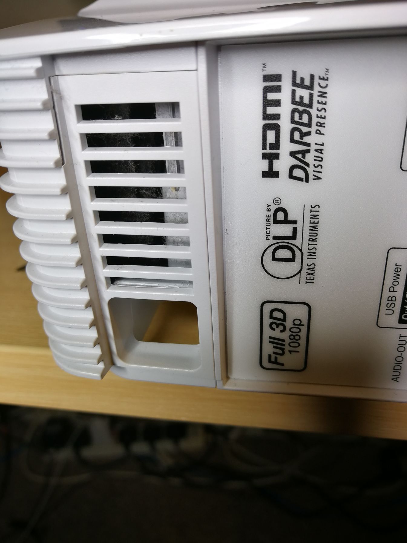

Ha nincs ott a szűrő heye akkor arra is lehet gondolni h vmiért 2 típus jött ki ebből, ezen nincs porszűrő. Pl. a benq w1070 és sok más itt is ismert DLP nem használ szűrőt, valszeg a levegő útja úgy van kialakítva h elvezesse a hőt de érzékeny alkatrésszel ne találkozzon a por. LCD-nél kell hogy legyen, azok tényleg hisztisek erre. Lehet h a sorozatszámmal megérne egy levélváltás az optoma helpdeskkel, ők gondolom tisztáznák ezt.

Nekem Epson van, van szűrő, nem használjuk eszeveszett sokat a gépet, de időnként én is pucolom a szűrőt, szokott látszani a porréteg.
Engem viszont jobban aggaszt, hogy szemmel láthatóan a lencse mellett is szívja be a levegőt (vetítés alatt a fény miatt nagyon látszik, ahogy szippantja be), ezáltal a por is rendesen megy be, az ott bejutó por hova kerül és takarítható e házilag? Mintha lenne a lencse mellett is valami szűrő szerűség.

Ezt nem pontosan értem, hogy zárt az optika útja. Tehát, a levegő nem konkrétan érintkezik az izzóval mondjuk?
Nálunk macskusz van, ez miatt szinte minden elektronikai cuccra szűrő van szerelve, ahová csak kell, vagy lehet.
De elfogadom, ha szerinted DLP esetén nem annyira létszükséglet, bár ettől függetlenül, elég sok DLP gépen viszont van.A szervízelést nem akarom teljesen elkerülni, pusztán nem szeretnék ez miatt havonta szervízbe járni. Nálunk, az átlagosnál több szennyeződés kerülhet a gépbe, a cickány miatt. Az nem baj, ha van szűrő, és akár hetente ki kell takarítanom, mondjuk finom ecsettel. De van porszívó is, és air duster sprayok is itthon.
Az asztali használat ST esetén, ha a szoba hosszabb, mint a vetítési távolság, és általában, ha nem keresztbe vetítünk, akkor hosszabb, azt eredményezheti, hogy a mennyezet közepén van a proji felfogatva. Onnan kicsit nehezebb a szélek felé elvezetni a kábeleket, plusz HDMI esetén a hossz is korlátoz.
Vagy középen lelógatod, de az meg hogy néz már ki.Ez a GT1080Darbee, a függ offset miatt, ami nem állítható, elég főlé lő a vízszintesnek. Kb 25cm-ről beszélünk. Ezt csak digitális trapézkorrekcióval lehet kiküszöbölni, amit el akartam kerülni. De természetesen, ha trapézolok, akkor azért megoldható. Lens shift sajna nincs benne.
A problémát meg úgy oldottam meg, hogy vettem egy Epson EH TW6700-at. Remélem, ennek már tényleg örülni fogok. Ezt meg elpasszolom. Mondjuk 1 hét, míg megjön a karácsonyi nyitvatartás miatt, de addig elleszek valahogy.

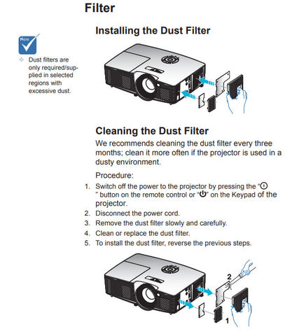

Az a rész, ahol mutatja, hogy ki lehet venni a szűrőt, az fix. Konkrétan a ház, vagy tokozás része, nem lebontható, és semmi nyílás, vagy hasonló nincs ott. -

ez új vásárlás? Ha igen akkor ott megér egy kérdést...Valóban ír szűrőt és 3 havonta ajánlja takarítani. Tehát a helye megvan csak maga a szűrő betét hiányzik?
Ha nem garis akkor kérdezd meg Batyot hogy milyen szűrőt lehet betenni ebbe mert fura módon sem ebay-en sem máshol nem találni. -

Véleményem szerint a DLP projektoroknál nem alapvető feltétel, hogy legyen porszűrő, hiszen annak elvileg zárt az optikai útja, ellentétben az LCD-kkel, amikbe viszont előszeretettel tesznek a gyártók porszűrőt. (#41823) Orc kolléga jelensége sem hiszem, hogy por, hiszen ha az ilyen sávosan sötétítené el a kép két oldalát, az olyan pormacskát jelentene, amit garantáltan észrevett volna, amikor szétszedte a gépet.
De tegyük fel, hogy veszel hozzá porszűrőt. Beszereled, örülsz. Melyik a jobb? Ha a poros levegő megy át rajta, vagy ha egyáltalán nem megy át rajta levegő, mert a szűrők annyira eltömődnek. PC-knél se nagyon értettem a porszűrő létjogosultságát, legfeljebb ha padlószinten van a gép. De attól, hogy ST egy gép, miért lenne előírás, hogy térdmagasságban/kisasztalról üzemeltessék? Ugyanúgy szerelhetnéd mennyezetre, és (szerintem) semmivel sem bonyolultabb/rondább a kábelezése, mint a normál vetítési távolságú gépeknek.
Szerintem folytasd inkább a hush box projektet és arra tegyél porszűrőt! Azt garancia vesztés nélkül fogod tudni takarítani, cserélni, akár mosni is, a gépet meg (ha igényét látod) bizonyos időközönként elviszed szervizbe kitakaríttatni. Ezt egyébként LCD-nél sem fogod tudni elkerülni, sőt.

Sajnos ahhoz sincs
Ha lenne, létezne ilyen, akkor itt biztosan fel lenne tüntetve. Max out of stock, de akkor is tudom, hogy létezik, csak épp kifogyott.
De szerintem, sem a Tiedhez, sem az enyémhez, ez szimplán nem létezik.Na most, én azt hiszem, elhatározásra jutottam. Veszek egy Epsont gyorsba, ezt meg elpasszolom. Véleményem szerint, egy projektor esetében alapfeltétel, hogy a légjáratokat tudd óvni a portól, és házilag is, legalább egy szűrőbetét cserével, tudd takarítani.
Ha ez nem megoldható, akkor a projektor konkrétan alkalmatlan a mindennapi használatra.Most érted? Mi egy projektor halála? Az apró szennyeződések beégése, vagy a túlmelegedés. Mindkettő esetben a por tehető felelőssé, de facto.
Nem akarom túlhisztizni a dolgot, de szerintem, ez egy projektor esetében, végzetes hiba, ha nincs meg a lehetőség a takarításra. Akárhogyan gondolkodom, ahol levegőt szív, ott por is kerül bele. Na most, az lehet, hogy van egy belső szűrő, sőt, szinte biztos. De ha nem tudom házilag takarítani, akkor az konkrétan azt jelenti, hogy vihetem szakszervízbe időközönként. Ez jelentős költség többletet eredményez. Vagy garanciavesztést, ha magam csinálom.
Azt hiszem, az Optoma, egy életre elvágta magát előttem, ezzel a húzásával. Ha ezt tudom előre, biztosan nem veszem meg. Rohadtul fel vagyok dúlva ez miatt ...szerk:
Okés, azt azért tegyük hozzá, hogy ez egy short throw proji, és többnyire asztalról van működtetve, mivel a másik dolog amire alkalmatlan, az a mennyezeti használat. Vagy csak megdöntve, digitális trapézkorrekciót alkalmazva lehet felfüggeszteni, a függőleges offset miatt. Vagy nagyon alacsonyra helyezed a vásznat...
Na most, mivel asztalról működik, és nálunk van macska, elkerülhetetlen, hogy szennyeződés kerüljön a rendszerbe.
Ezért is vettem elő egy hónap után kitakarítani. Úgyhogy sajnos, nálunk nem opció a szűrőbetét hiánya.Meg amúgy is, a ST projiknál kicsit gázos a mennyezeti használat, mivel a kábelek elvezetése, esztétikusan szinte lehetetlen. Középről lelógatni meg megintcsak nem előnyös. Ráadásul, a HDMI hossza is erősen limitált, szóval nem csalinkázhatok csak úgy mindenfelé vele.

Fúú srácok, én most nagyon felkaptam a vizet (mondjuk így, finoman fogalmazva)
Lassan 1 hónapja nyűvöm az Optoma GT1080Darbee projimat. Nem mondom, hogy minden tekintetben sikerült vigyort csalnia az orcámra, de mondjuk alapjában el tudom fogadni azokat a kompromisszumokat, amiket elkér, cserébe a nyújtott moziélményért. (És ne felejtsük el a játék élményt sem. 110" a Witcher III, vagy a Monster Hunter World eléggé adja. Főleg 5.1-ben)
Na de most nagyon sikerült kiakasztani, és őszintén imádkozom, hogy én vagyok balf.sz, és valamit nem tudok, vagy nem jól tudok.
Az történt, hogy kb 1 hónappal a várlás után, gondoltam, kitakarítom a porszűrőt, merthogy biztosan ráfér. A proji kb 1m magasan van, a nappali közepén, kis fiókos éjjeliszekrényen, messze nem steril környezetben.Na most, rövid szemrevételezés után, rájöttem, hogy bármennyire is képzelem magam okosnak, én ezt bizony nem találom
... Gyorsan felütöttem a használatit, és legnagyobb megrökönyödésemre, ezt találtam, alább itt a képen.
Vagyis, a porszűrő opcionális, és az enyémben biza nincsen. (opcionális a kék pipa szerint)Na most, megkövezés terhe mellett vállalom, hogy az enyémben ilyen szűrő, biza nincsen
Helyette, szabadon áramlik be a levegő a rácsokon, és látszik is, hogy kissé poros belülről. (Érdekes módon, az USB csatlakozó is poros, mintha szintén szívó hatás alatt lenne)
Na, ilyenkor mi van? Ki a jó isten tudja, hogy az a por meddig megy, és mi fogja meg, ha valami megfogja egyáltalán, ott belül?ITT és ITT egy fotó a rácsokról, ahol a szűrőnek lennie kellene. De szvsz ott nincs szűrő.
Kérlek, nyugtassatok meg, hogy balf... vagyok, és ... mittudomén. (Ezzel párhuzamosan, most nekiállok egy hushbox építésnek, egy korábban vásárolt éjjeliszekrényből)

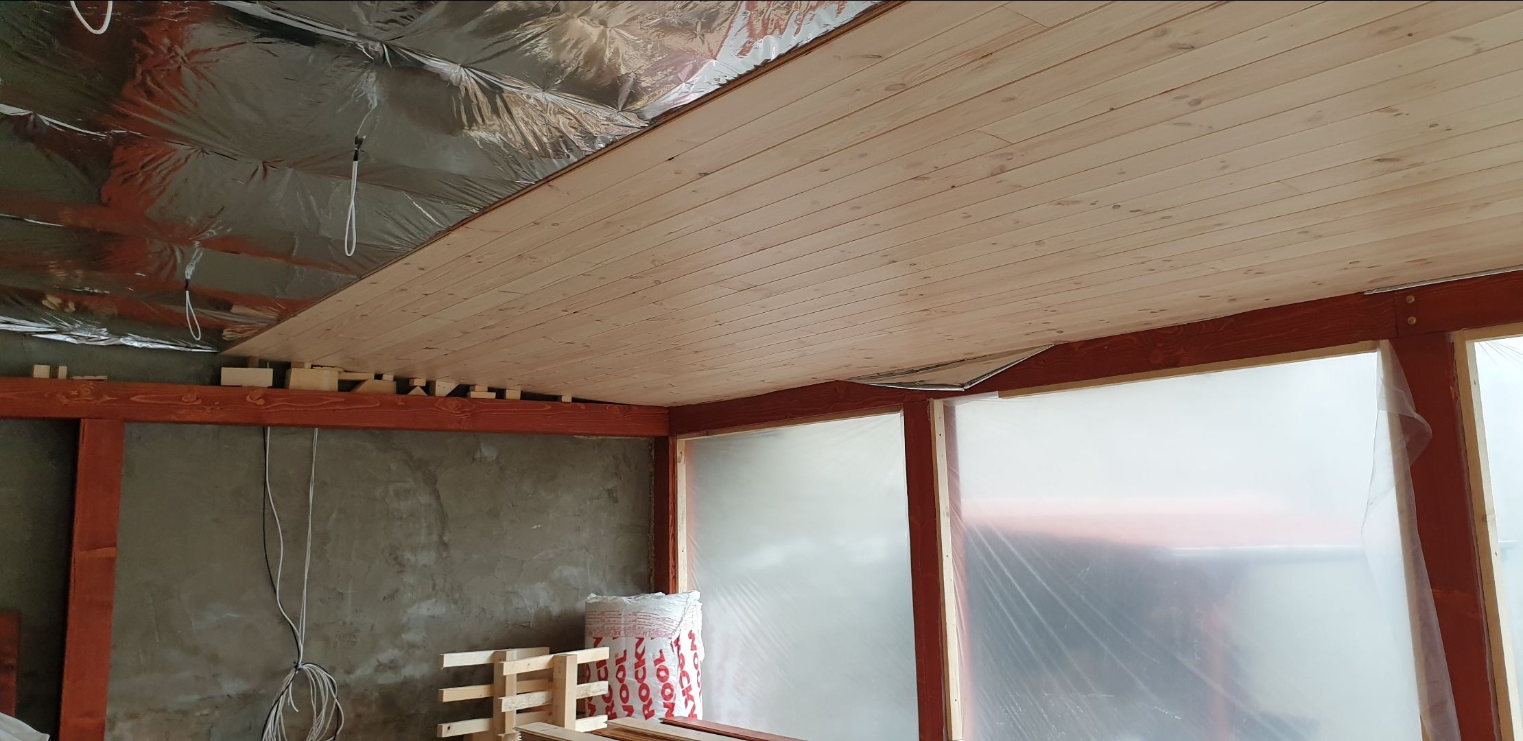

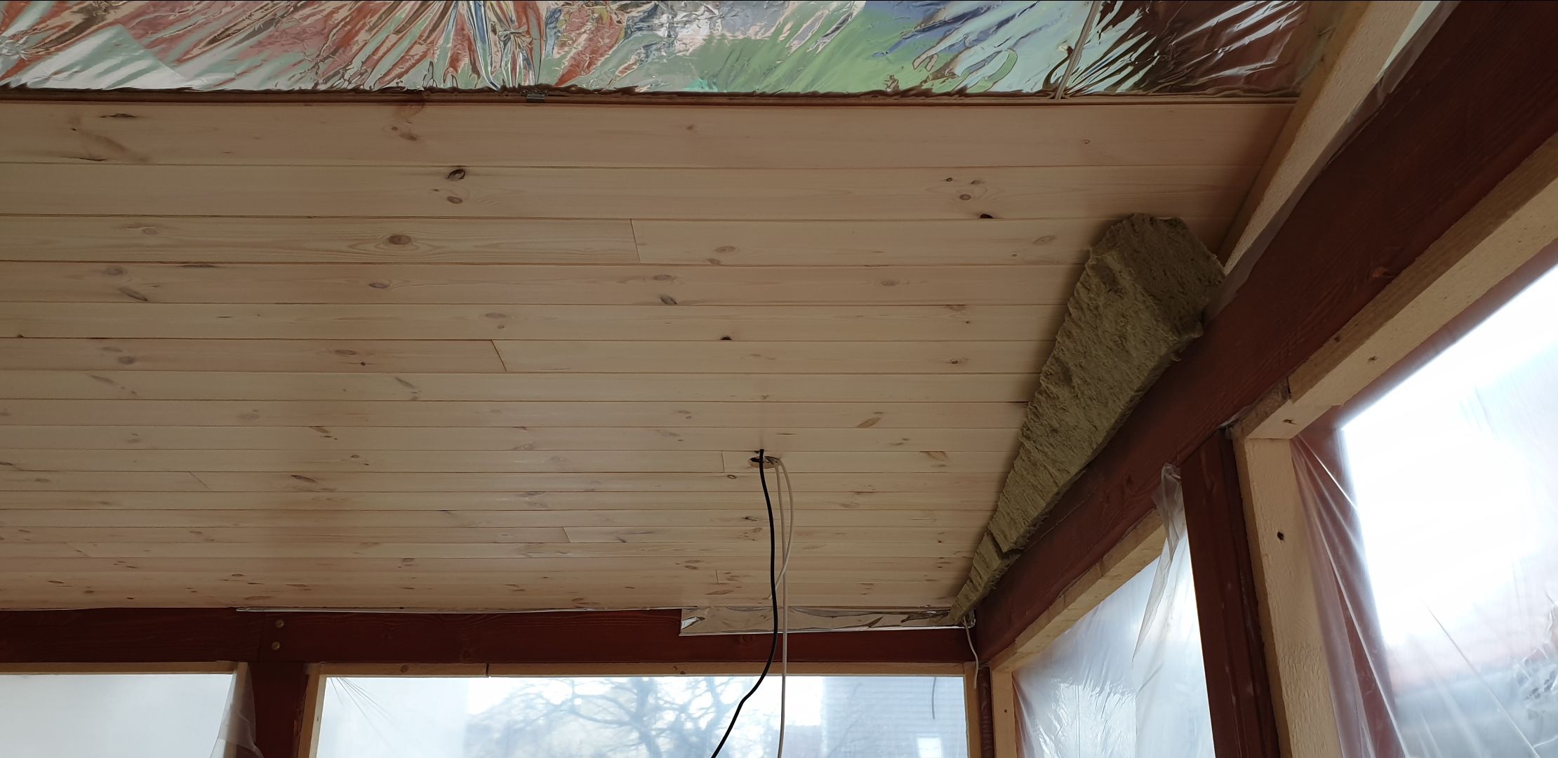

Teljesen új vagyok témában. Mozizáshoz szeretném használni a projit.
Most jutottam el odáig, hogy meg is építem a mozi szobámat a teraszon. Ami fedett és üveges lesz. Már ezzel a két projival rendelkezem még svédben vettem őket. Tudtok ajánlani valami jó motoros vásznat amikor nem a tv t akarom nézni?
Köszönöm.lg dx130 jd
panasonic pt-ax200e -

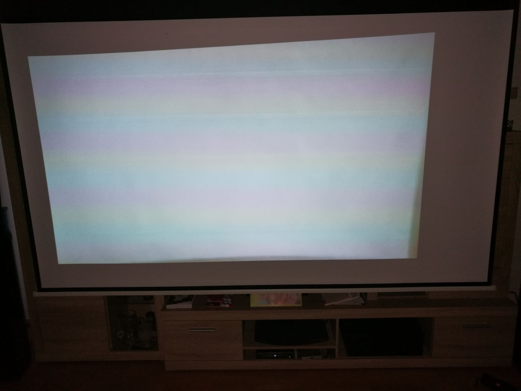

Gondoltam kitakarítom az Optoma HD20-as kivetítőmet. Lámpa kiszed, levegővel kifújtam amit lehet, lámpa vissza és azóta ilyen képet ad:
Jobb alsó sarokban és alul középen sárgás elszíneződés látható. A fókuszt tekergetve kisebb, nagyobb lesz a folt. Mitől lehet ez?
Háromszor szétszedtem azóta, de már a házat, optikát, színtárcsát is, mindent letakarítottam, de nem javult meg. Annyit sikerült elérnem
