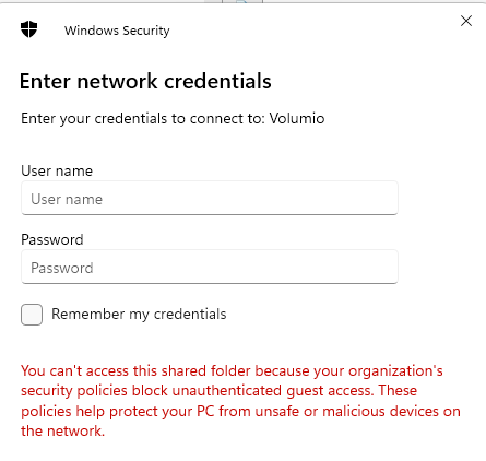

Hello!
Gondlom akik követik ezt a Topic-ot, azok között van egy pár Volumio-s felhasználó is, így itt is megkérdezem:
A problémám, hogy már nem tudom PC-ről (Win 11) elérni hálózati SMB-n a Volumio-s Pi dobozkába dugott Pendrive tárhelyét. Eddig pöpecre ment, de valami Windows frissítés után már felhasználónevet és jelszót kér, mert az "kötelező":
A Volumio-ban meg persze nincs ilyen jelszó beállítva, mert nem is lehet.Tud valaki erre megoldást?
Köszi!
SMB1 probléma.
W11-ben is asszem visszakapcsolható. -
