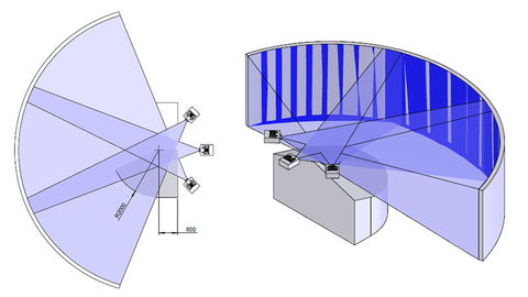

AVhelper
Konkrét megvalósítások vannak erre.
Ha a vetítendő kép 8 x 2 méteres, akkor valóban több - egész pontosan három 16:10 képarányú - projektorral állítható elő a kép, melyek átlapoltan vetítik azt a felületre. Az átlapolásoknál van szükség a homogén fényesség eléréséhez az angol elnevezéssel "Edge blending" funkcióra, a felületre illesztéshez pedig az "Image warping" funkcióra. Ezeket meg lehet valósítani szoftveresen, de vannak installációs célra szolgáló projektorok, melyekbe beépíti ezeket a funkciókat.
qqzs
Sziasztok. Van arra otletetek hogy 8x2 meteres ives feluletre hogy lehet vetiteni? Meg csak otlet szintjen van a kerdes az Ívet sem tudjak pontosan , eloszor a fizikai megvalositas a kerdes hogy hogy. Ultra short projektorokkal esetleg? az biztos hogy elolrol kene de mivel ez egy kiallitas resze azert tavoli vetites nem johet szoba.
