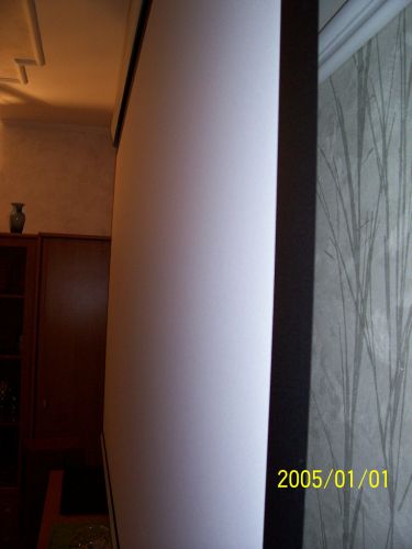

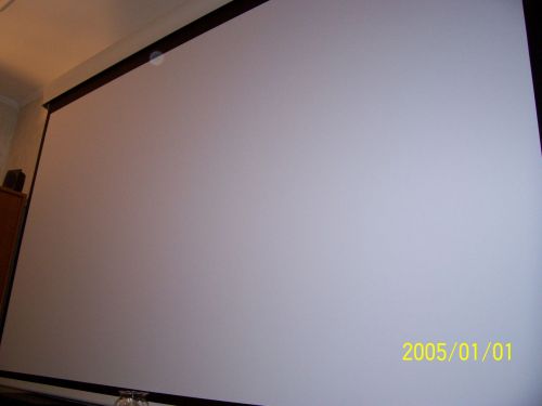

Csináltam egy telefonos fotót. Jó x@r lett, de látszik, hogy nem sima a felület.:(#39216) kokokka
Tőlem mindenki arra vetít amire akar, de úgy érzem, hogy még nem hasonlítottad össze rendes vetítésre való felülettel. Mindenre lehet vetíteni ami visszaveri a fényt, kérdés, hogy a vetítő tudásából mit ad vissza. -

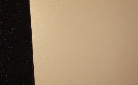

Nem akarlak elkeseríteni, de a két hónapja felszerelt 1 méter széles fehér Tupplurjaimon még mindig látszódik némi gyűrődés, pedig azóta többet voltak leeresztve, mint felhúzva.
Mondanám, hogy koppanásig lehúzott állapotában próbáld meg óvatosan megfeszíteni, hogy egyáltalán tudna-e simulni az anyag ... de nem mondom, mert (1) a tengelye elgörbülhet, és akkor a rolós vásznak klasszikus gyűrődésével is szembesülhetsz, illetve (2) ha nagyon lehúzod, még úgy jársz, mint Gabesz87 kolléga, akinél vért izzadtunk, mire visszacsévéltük a koppanásig lehúzott (vetítő)vásznat.

2. Mindkét kifogásolt példányt felülről érkező megvilágításban fényképezted (1, 2), naná, hogy jobban látszanak a gyűrődések! Amikor leültél eléjük filmet nézni, látták ezekből a gyűrődésekből bármit is vagy csak a tudat zavart?Ennyi görcsölés helyett én már rég vettem volna egy fehér lepedőt, amit egy kis vasalás után kifeszítettem volna a négy sarkánál fogva, oszt jóccakát.

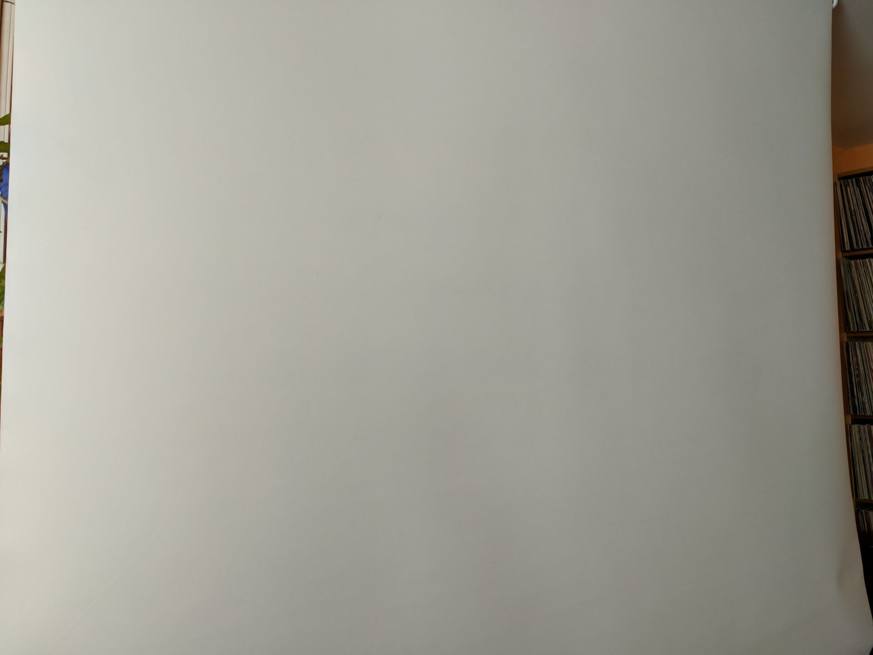

Ha feltekerve tartod, mint én, akkor hullámosodik. Pontosabban a feltekerés látszik rajta, de önmagában az anyag nem hullámosodik. Mozi előtt 2-3 órával lehúzom és akkor ez is kimegy belőle mire kezdünk. Nálam az a baj, hogy muszáj feltekernem, mert a plazma elé van lehúzva, úgy meg nem hagyhatom. A legjobb az lenne, ha lenne egy fix falam ahová kifeszíthetném, de sajnos ilyen felület nem áll a rendelkezésemre. Különbözik a két oldala : az egyik hófehér és sima (Nekem a régi viaszos vászon asztalterítők jutnak eszembe róla), a másik nem igazán fehér és nem is sima. Természetesen a fényes, tehát a normál felére vetítek. Egyébként ez látszana akkor is, a sötétítőnek használnám : ez lenne a szoba felé.

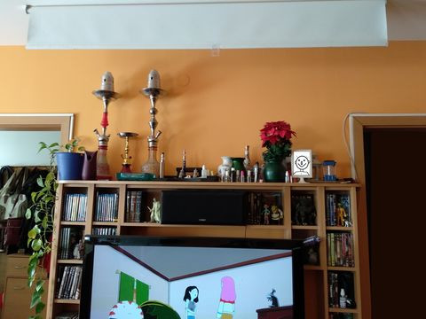

A plafonra erősíthető vásznat ha leenged mondjuk úgy h az alja 70-90cm körül legyen akkor a vetített rész felett lesz egy elég széles sáv. Ez ha fekete akkor azon a felületen szépen elnyeli a vetítő fényét és annyival kevesebb verődik vissza. Épp elég ami a szoba falairól stb. visszaverődik a vászonra.
Vannak olyan vásznak amiknek a tokját belógatni kell v. éppen a falra erősíted és nincs nagy kifutója, ott ugye nincs meg ez a fekete elnyelő rész.
