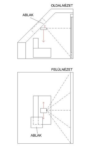

Abban is tudnátok segíteni, hogy ha van egy TV és egy projektor is illetve egy házimozi erősítő, akkor hogy oldjam meg, hogy a HDMI kábelt ne kelljen mindig cserélgetni az erősítőben? Biztos van rá vmi megoldás.
Mert ugye az erősítőből megy a TV-be illetve a projektorba a HDMI kábel. ( legalábbis remélem, hogy jól kötöttem össze ... ) -
kkari
Az oldalfali konzol szemben a vászonnal lenne felhelyezve. Szóval hátsó falra. Megpróbálom a lehető legpontosabban a vászon közepe vonalában felhelyezni. Vmilyen teleszkóposat szeretnék vásárolni és erre szeretnék tanácsot kérni vkitől, hogy milyen legyen a márkája, ha egyáltalán ez fontos... ( láttam 5 ezertől 140 ezerig ilyen oldalfali konzolt. )
péjé
Oldalfali konzolnál gondolom nem a vetített kép közepén lenne a proji így ha csak nincs nagy lencse eltolás a gépben akkor trapézkorrekciót kellene használni ami viszont ront a képminőségen. Lehetőleg plafonra vagy hátsó falra helyezd el a géped.
Fix vásznak porosodhatnak, ezt gondolom óvatos porszívós puha kefével lehet portalanítani, egyéb takarítás semmiképp nem oldószeres cuccokkal, ha van rá lehetőség akkor a vászon forgalmazóját érdemes megkérdezni. -

kkari
És még 1 kérdésem lenne: oldalfali konzolokról van vkinek tapasztalata? Az AVTEK-nek vannak egész jó konzoljai és még az ár sem olyan vészes.
üdv

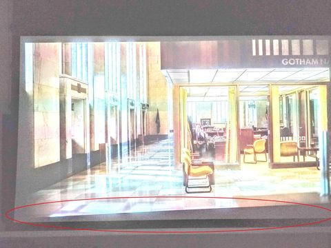

z123456789
cinemazealot #40439 üzenetére
Nem, nincs rajta trapéz, mindent kivettem.
Nincs itthon a haleszem optikám, de ha hazaér lefotózom a szobát.
Egy vonal sem segít az elhelyezésben.
Tologatom jobbra balra, esküszöm feladom.
Most egy széken van, hogy ne létrán kelljen bohóckodni, illetve hogy stabilan álljon. De így sem adja ki. Szerintem béna vagyok.Hm..mond csak mennyire laksz messze Győrtől?
cinemazealot
z123456789 #40438 üzenetére
Hm... Közben a fényképedet nézegetve pont úgy tűnik, mintha a gép jobbra lenne a középvonaltól és enyhén balra nézne...
Vagy ezen a képen már van némi trapéz korrekció is? Mert mielőtt nekifognál bárminek is, azt üsd ki teljesen. Abszolút torzítás mentes legyen a kép!
Egyébként valóban nem szabad elkapkodni a projektor felszerelést, főleg ha ST. Februárban egy topictársnál voltam mennyezetet furkálni (Benq W1080ST+), azt is megelőzte néhány aprólékos méricskélés meg számítgatás, rá is ment egy bő óránk.
z123456789
cinemazealot #40437 üzenetére
Aha, kapisgálom akkor, és kicsit megnyugtat, hogy nem én vagyok azért ekkora balf*** azért, hanem ez tényleg nem egy egszerű dolog. Pláne, hogy a szoba alapterülete sem négyzetes, és még a födém is ferde néhol.
Köszi a tippet, akkor keresem a jobb pozíciót.
cinemazealot
z123456789 #40435 üzenetére
"Ekkora eltérés okozhatja az ekkora torzulást szerinted?"
1 méteres távolságból, egy 2 méter széles kép esetében? Hogy a viharba' ne!
"...az sem segít a dolgon, hogy közeli vetítésről beszélünk."
Jól látod. Pontosan ez az, ami rohadtul megnehezíti a dolgot, hiszen a legapróbb elmozdulás a vászon síkjára merőlegestől hatalmas torzulást okoz a vetített képben. Próbáld 1,5...2 cm-rel jobbra (ha jól értelmezem a sarok távolságaidat) vinni a gépet, sokkal jobb lesz.
(#40436) yanpec
Teljesen jó! -

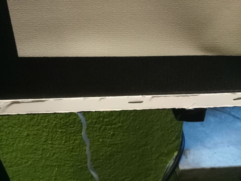

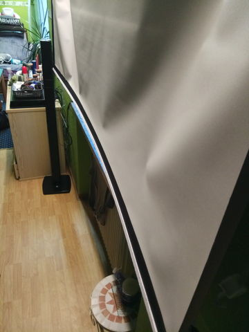

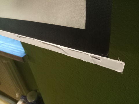

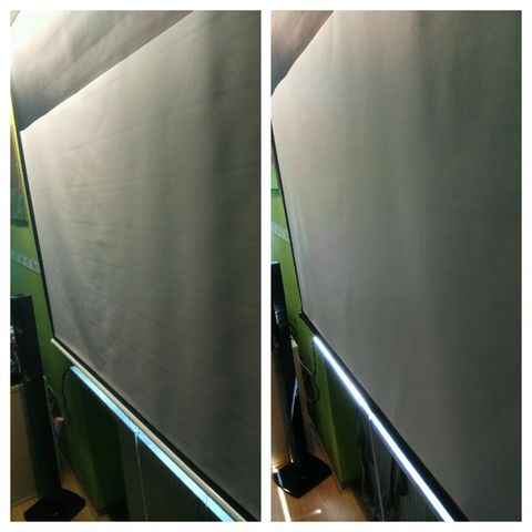

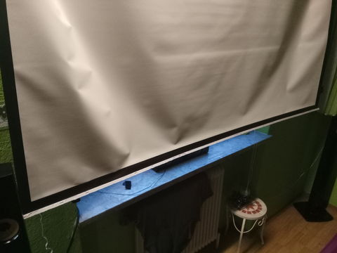

yanpec
cinemazealot #40432 üzenetére
Ez a max amit ki tudtam hozni belőle, szerintem így már vállalható. A megoldás az volt, hogy kinezologiai tapevel, az alsó rúd bevágását ahol rá lehet húzni a vászonra leszűkítettem úgy, hogy szorúljon rajta a vászon ès mikor húzom vissza rá automatikusan kifeszítette a vásznat, plusz a rúd szèp fekete lett. 😁. Befejeztem nem vagyok hajlandó több időt rászánni. 😊
Használom így egy darabig aztán majd veszek egy komolyabb vásznat ami már fix lesz.
z123456789
cinemazealot #40434 üzenetére
1. Igen
2. Igen
3. Igen
4. Nem, 137 / 142
5. Nem, 192 / 197A gépet a helyszínen kipróbáltam, ott nem volt gond. Valami nálam lesz. Amint látod a távolságok nem pontosak. Ekkora eltérés okozhatja az ekkora torzulást szerinted? Mert kézből próbálgatva sem volt olyan pozíció, amire azt mondtam volna, hogy minden frankó. Esetleg még megcsinálom azt, hogy leteszem egy asztalra, és alulról próbálom meg belőni. Ha úgy sikerül, akkor a függesztéssel van a gond.
Elég macera ez a függesztéses megoldás.Gondolom az sem segít a dolgon, hogy közeli vetítésről beszélünk. Itt aztén mindenféle elmozdulást felnagyít a kép. -
cinemazealot
z123456789 #40433 üzenetére
Néhány kérdés:
1. Függőleges a vászon?
2. Sík a vászon (függőlegesen és vízszintesen is)?
3. Vízszintes a géptest (az optikai tengely mentén és arra merőlegesen is)?
4. A gép lencséje azonos távolságra van a vászon két felső sarkától?
5. A gép lencséje azonos távolságra van a vászon két alsó sarkától?Ha mindenre igen a válasz, akkor valami gebasz lehet a géppel.

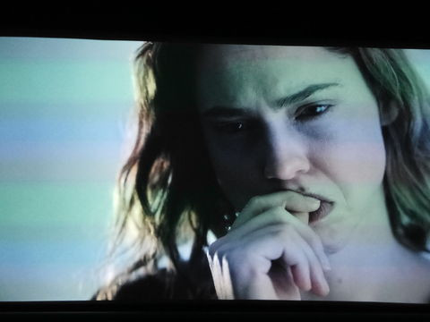

z123456789
Pénteken vettem egy ACER H6517ST-t. Akinek ilyen vetítője van, az segítsen, ha tud, legyen szíves!
A trapéz korrekción kívül más lehetőség nincs a kép illeszkedés javítására, igaz?
Illetve ezen csak élességet lehet állítani, igaz? A Benq-n lehetett optikai zoomot is csinálni, ez nagyban könnyítette az elhelyezés lehetőségeit.
Mindegy, itt kimértem a pontos helyét, amennyire csak lehet, de egyszerűen nem akar illeszkedni a vászonra. Merőleges, középen van, megfelelő a távolság, mégis egy sarok sosincs a helyén.
Elég bosszantó, korábban a W1070-nel nem szívtam ennyit.
Ötlet?
Ezt a hibát minimalizálni tudom, megszűntetni, nem. Vetítési távolság 1 m. Vászon 92" -
cinemazealot
yanpec #40427 üzenetére
Ha a garanciára már nem számítasz, mi lenne akkor, ha az alsó ragasztott-tűzött merevítést 10 cm-enként bevágnád (igen, a ráragasztott vászonanyaggal együtt, de csak a merevítés szélességéig), majd kihasználva azt, hogy ez a merevítés már rá van ragasztva a vászonra, a merevítésre fúrt lyukakkal egy masszív keretre kifeszítenéd a már többek által is javasolt módszerrel? De talán nem is szükséges teljes keretet csinálni, lehet, hogy elég csak az aljánál fogva függőlegesen és vízszintesen "szétfelé" feszíteni... csak vigyázva arra, hogy a vászonanyag szét ne hasadjon a bevágásoknál.
A dolog hátránya persze a garancia ugrása és az, hogy a vászon nem lesz olyan könnyen felcsavarható.
Beni2360
Hát azt ott mindenképpen le kell fejteni max 2 cm-rel rövidebb lesz de az tényleg gányolt munka. Valami megoldást kell találni amihez rendesen rögzíteni tudod majd vissza a burkolatot.
Úgy néz ki a vászon mintha valaki bele esett volna. Ha meg megnyúlt az anyag több helyen ahol a dudorok meg a horpadások vannak akkor azt nem fogod tudni kisimítani ez fizikai lehetetlenség. Esetleg négyméretű mángoló gépen talán de akkor ott a teljes hullámosodási lehetőség.Evvel a fényképpel azért mennék az eladóhoz gyári hibás termék szavatosságban vissza.
yanpec
#99499520 #40428 üzenetére
Szállítással együtt 21.000Ft volt, az anyaga gumi, a "feszítőlèc" szintèn valami hitvány puha anyagból kèszült ráadásul pontatlanul is van rárakva a vászonra, de a barmok nem csak kapcsozták hanem ragasztották is, hogy vèletlnül se tudjam egy merevre lecserèlni.😠 Na mind1, így ahogy megcsináltam egèsz jó lett, nem hullámzik a kèp.
yanpec
yanpec
Ma 3 óra alatt nem sokra jutottam. Megcsináltam az oldalfestítèst de sokkal jobb nem lett. Mit is szoktak mondani. Ja igen 🤔 "Sza...ból nem lehet várat èpíteni"😁, de èn azèrt megpróbálom. Sokat kell vele bíbelődni, mert ha valahol ráfeszítek máshol jönnek elő a hullámok. Amúg vissza lehet tekerni.

z123456789
Igen, sejtettem. :/
Nem is lennék híve bármilyen torzítás javítás funkciónak, de sajnos nagyon kötött a kezem.
Alábbi rajzokból talán látszik, hogy miért.
Tetőtér. A vásznat csak ide tudom elhelyezni, az is koppra van belőve. Lényegében az egyetlen hely ahova elfért.
Tehát ennek a pozíciója adott. A ferde koporsófödém miatt a projektor elhelyezése sem valami flexibilis. És ebből adódik a problémák sokassága:
-felülnézetet tekintve, oldalirányú mozgatással középre rakom, akkor előrébb kerül a projektor, kisebb lesz a vetített kép. Mármint kiveszem az ablakból, előrébb kerül, de legalább tudom oldalirányban középre mozgatni. Ezért akartam az ablakba rakni, mert ott van egy kis besüllyesztés, így hátrébb kerül a gépezet.
-oldalnézetet tekintve, fel-le irányú mozgatással hátrébb tudom pozicionálni a projektort, és középre is tudom tenni, de egyre közelebb kerül a fejünkhöz. (Mondjuk valószínű ez a megoldás fog játszani, mert más nincs. Esetleg valami szigeteléssel elburkolom alulról, a zaj, és hő miatt. Aztán ha így nem bírjuk, akkor szélnek eresztem)
-ha a fotel felső részénél van a projektor, akkor viszont használnom kell a lens shift-et, és trapéz korrekciót is.Lehet hogy csak hangosan gondolkozom, de minden ötletet meghallgatok.
