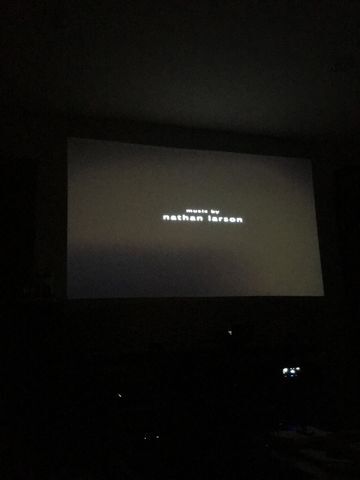

Nos én tegnap teszteltem a 4K és FHD anyagokat a 9400-en. FHD-nél felsálázás kikapcsolva.
Planet Earth 2 FHD és Planet Earth 2 4K HDR.
Én nem érzem azt hogy FHD esetében élesebb lenne a kép mint 4K esetében annak ellenére, hogy nem natív 4K. Mind a kettővel nagyon jó volt a kép de 4K HDR (BT220) jobb volt mint a FHD. Nem tudom, hogy a HDR miatt ami szerintem is 4-5-ös állásban a legjobb. Valahogy a színvilág szebb volt, és én részletgazdagabbnak éreztem a képet, és szerintem tű éles volt. Jelenleg 100" a méret 3,2 méterről a távolságról.
Dinamikus íriszt csak akkor érzem mikor teljes fekete kép van és pl jön a szereplő lista. Akkor érzem, hogy dolgozik egyéb esetben nem.
"Tehát, szerintem nem kell 4K felbontással etetni a projektort, mert
az e-shift "homályosít" amit nem lehet kikapcsolni ebben az esetben.
10-12 bit színmélység bukta, csak 8bit-et tud ezen a felbontáson
és mivel a natív panelfelbontása is 1080 jobb"Nekem a projektor infó menüje azt írta Planet Earth 2 4K HDR lejátszása esetén hogy: 4:4:4 12 Bit színmélység 23 hz.
Natur mód tényleg jó (csak fényerőt vettem vissza 40-re) én szeretem így kicsit "melegen", a benq w2000-en szerintem ennél "melegebb" volt a szín az sem zavart.

Igen sajnos ilyen, ez kezd kicsit az idegemre menni. Valahogy nem tudok elvonatkoztatni tőle.
Ahol többségben van a fekete ott látni, teljesen sötétnél mindig. Nem ilyen drasztikus, mint ennél a statikus fekete háttérnél csak ha mozog a kamera akkor látni a sötétebb illetve a nála halványabb részek határán, hogy ott valami nagyon nem oké. Akkor pedig másra már nem is tudok figyelni. Tv adások, mesék, világosabb filmeknél semmi.
Nem cserélném le a gépet, ha ez nem lenne, a képét szeretjük, de most már megérett bennem. -
péjé
kokokka
Én ezzel biztosan nem élnék együtt, ez nem normális jelenség. Tényleg ennyit tud ez az LG 300+-ért? Én már csomagolnám is össze az biztos. Nem vagyok márkabuzi, de ha valóban gyárilag ilyen, akkor jó döntés volt részemről vagy tíz éve, hogy elfelejtem az LG-nek még csak a logoját is! Ilyet még egy Ali-s f@s kupacnál sem látni....
Vitee
Péjé,
ez egy korábbi válaszom amire most válaszolok, ebben látod a saját képemet is.
Itt is látni bal oldalon, de ez például egy netről szedett kép, amit a végén beillesztek.
Ha megnyitom a telefon kameráját ugyan ilyen, nyilván élőben nem ennyire látni, de pont rohadt zavaró filmek alatt.
Szerintem a legtöbb ember nem látja, vagy nem érdekli. És ezen a végpontozás szerintem nem segítene semmit... Ez a gép ilyen, fórumokon is írták emberek, hogy ez technikai probléma.
A többire délután válaszolok majd, egyébként a szemközti fal kb 3.5m, de lemérem majd. -
péjé
szia,
mekkora távolságra van a hátsó fal a vászontól? a w1070 meg a w2000 viszonylag közelről vetít már nagy képet.
Használt gép lehet? Amúgy be van állítva a géped rendesen? Végpontozás legalább ha nincs is kalibrálva...csak azért mert ezt a projit sok helyen dícsérik.Ezt a téglalap alakú fekete részt a képben nem értem, nem láttam még ilyet....esetleg tudsz képet csinálni róla?
A DLP gépek on/off kontrasztban gyengébbek mint az LCD gépek így feketébb feketét az epson (LCD, SXRD) fog adni. A DLP gépek képe viszont élesebb, jó az ANSI kontrasztjuk ami a filmek jeleneteinek a nem teljesen sötét (kb. 80-90%) jeleneteinél inkább számít, szóval melyik képet választod. Ha egy felső kat. LCD -t választasz (epson tw9200, sony hw55 stb.) akkor kapsz éles képet magas kontraszttal. Az alsó -középső polcos gépeknél sajna több a kompromisszum. -
