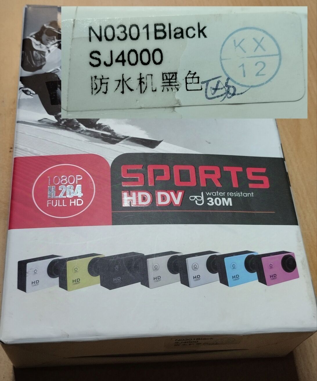

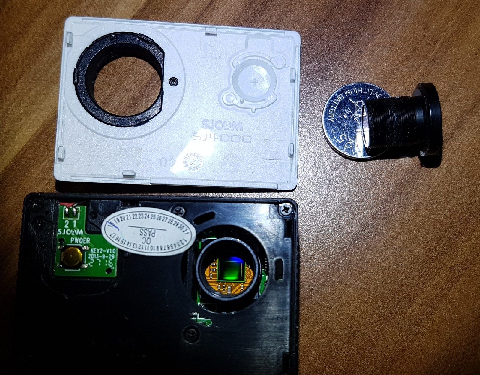

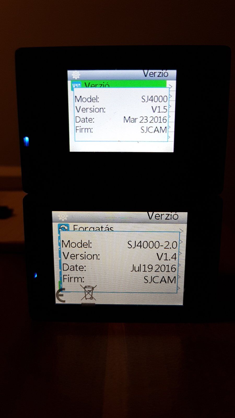

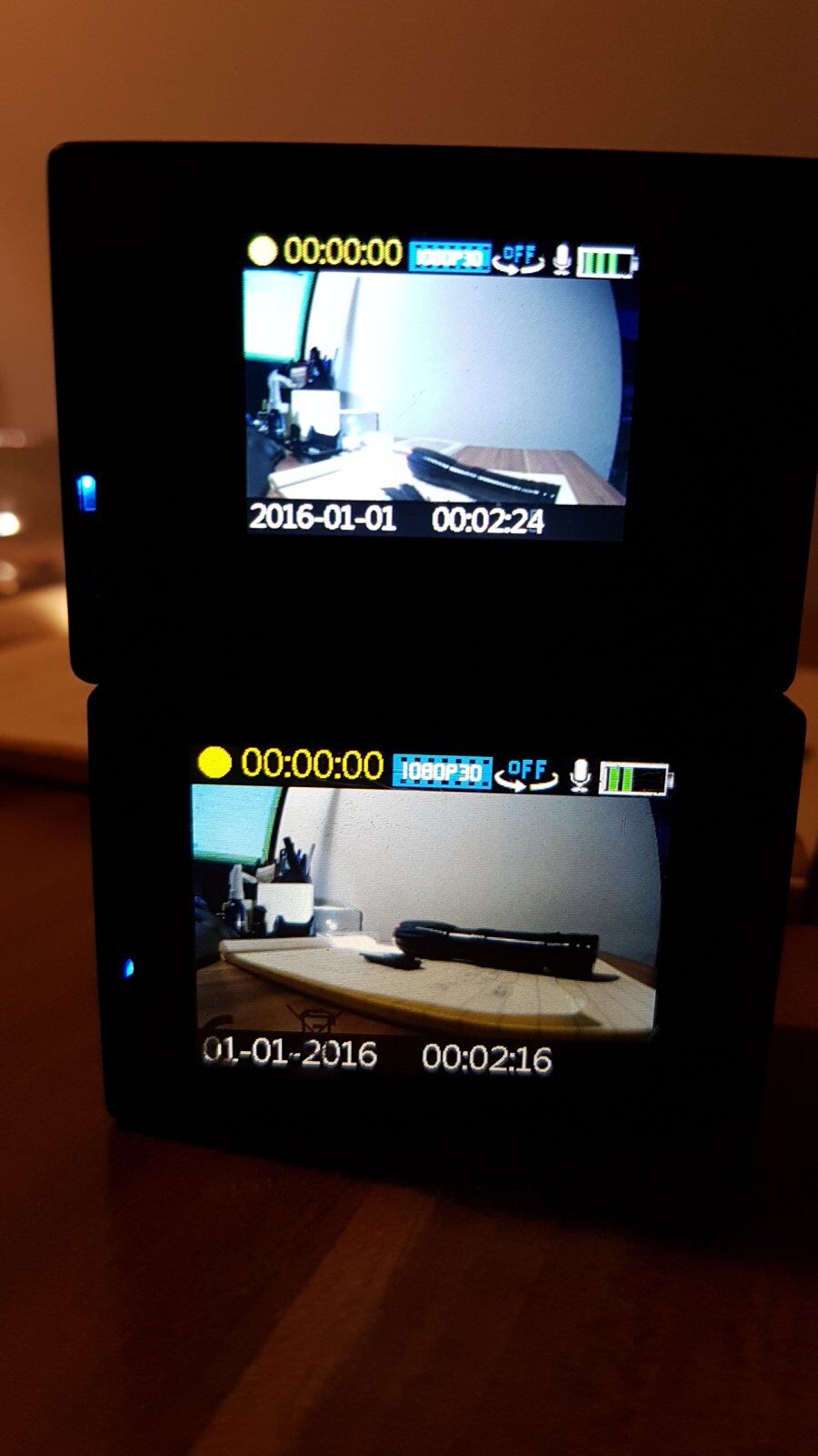

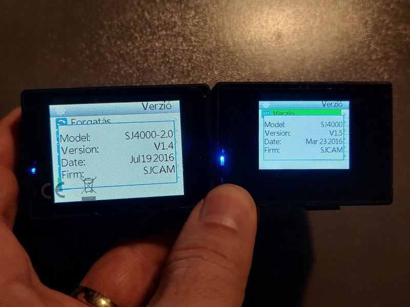

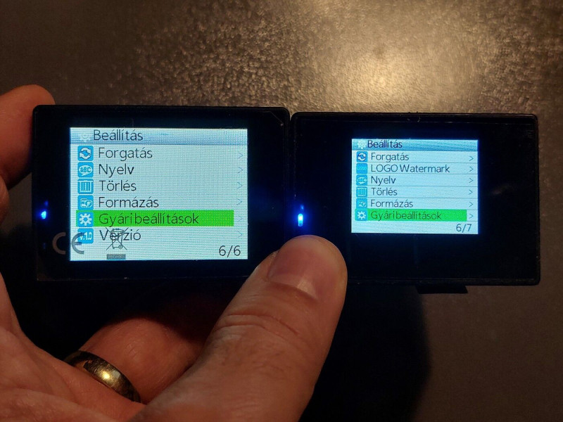

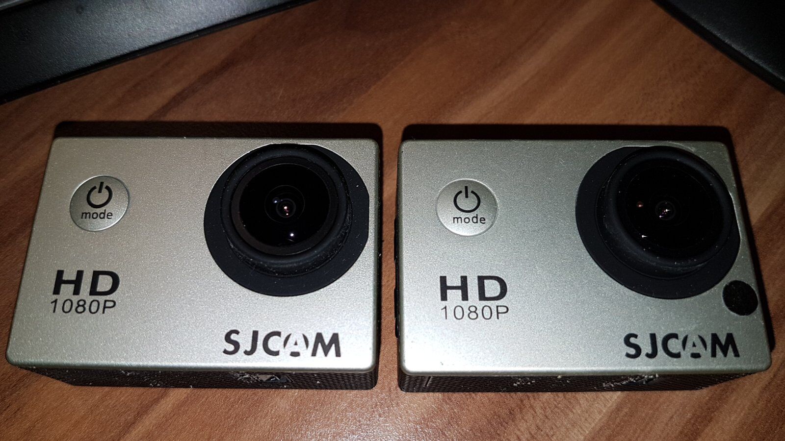

Amit írt a forumtárs, az a V2.1 verzió nekem egy kicsit sántít, főleg hogy nem is wifis. Bár már régen foglalkoztam firmware cserével.
Az utolsó szolgálatát udvar megfigyelőként teljesítette a kis sj. De érdekes, a többiekkel ellentétben, az enyém nem ragacsosodott, pedig cirka 10 évet húzott le nálam, mindkét kamera. Lehet jót tett neki a friss levegő
A másolatokat már a dobozán lévő feliratokról is ki lehet szúrni. yt -n van is egy ilyen videó, amin egy gyári és egy másolat doboza van összehasonlítva.
Cirka 10 évvel ezelőtt, lehet olvasni hogy a másolatot is másolták a távolkeleten. Azokat nem lehetett frissíteni és azt is beszélték, hogy az MM és a "hivatalos magyar importőr" is árulja a másolatokat. Bár lehet hogy, ez csak egy urban legenda
Én annó, Kínából rendeltem mindkettőt, elméletileg eredeti és firmware csere után nem volt vele gondom, kivéve az usb aljzat ujraforrasztását. Azt mindkettőnél meg kellett csinálnom, nem tudom hogy gyárilag miért voltak olyan gyengék. De lehet a sok motoros 🏍️ használat miatt, engedte el a forrasztás.
Hoppá még megvan az egyiknek a doboza -

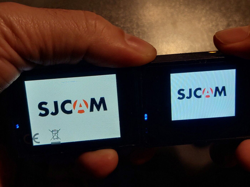

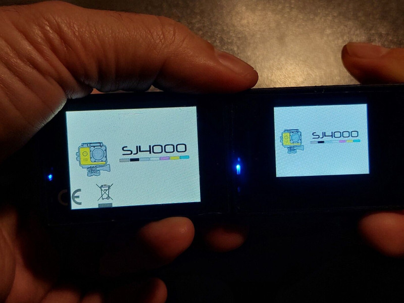

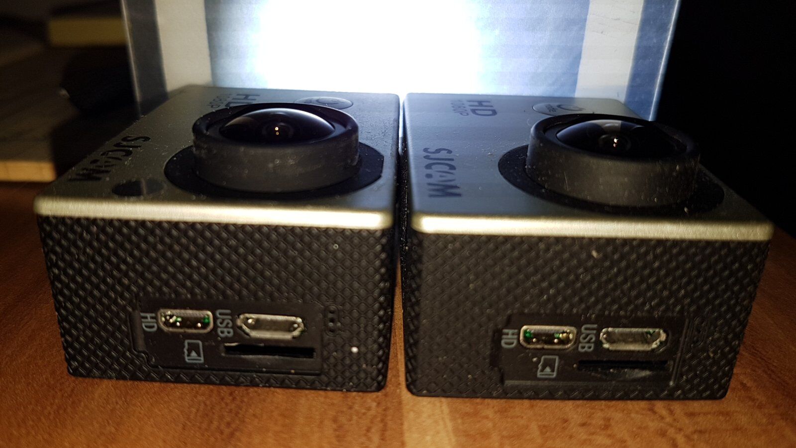

beis-compo
sityupityu #15215 üzenetére
Ez mind így van, nekem is van 3 példány, egy 2" kijelzôs és két régebbi 1.5"-os. Mind megragacsosodott, és én is az alábbi márkaboltban vettem, illetve MM-ban is egyet, mind különbözô iôpontokban. Kocsiban mai napig egyiket dashcamnak használom, arra tökéletes, magától indul-megáll, állványcsavaros tokban van, nincs fogdosva.
A GoPro-val nagyon nem összehasonlítható. Most 2darab 11-em van, persze más korosztály is, ezét teljesen felesleges lenne egy lapon említeni őket. -
lemmy71 #15213 üzenetére
Biztos, hogy nem kapott másolatot, az enyém is mind olyan lett a régiek közül. És az az érdekes, hogy nem az aktív használat ideje alatt, hanem később, amikor már évek óta álltak a vitrinben vagy a fiókban. Az sj magyarországtól lett mind véve.
Azt meg baromi gyorsan meg lehetett (lehet most is) állapítani, hogy gyári-e, vagy csak másolat. A rajta lévő fw egyből elárulta, hogy milyen. A másik, hogy ha a másoltakra rá akartad tenni a gyári, vagy a legújabb gyári fw-t, akkor egyből tégla lett belőlük. De a menüjük is más volt, és a külső apró jegyekből is lehetett tudni, hogy mivel van dolga az embernek. De a rajta lévő fw tuti módszer volt.Oké hogy a GoPro jobb, ezt nem is vitatom. De a háromszoros árkülönbség, nem arányos a tudásával.
De pont, hogy arányos És igen, annyival jobbak. Én is csak addig mondogattam ilyeneket amíg ki nem próbáltam mást az sj után...

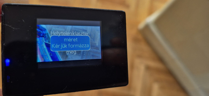

lemmy71
selenge #15192 üzenetére
Az pech, a wifis sokszor jobb mint a hagyományos.
Nekem van ez is meg a az is, a wifi nélkülivel rengeteget kínlódtam főleg amikor a motoron használtam, szinte lehetetlen volt beállítani a helyén.
Akkor nálad szerintem kártya baj lesz, esetleg kérj kölcsön próbára valami fotós ismerőstől egy minőségi kártyát. Én samsung evo plus és koreai sony -t használok, bár a samsungal vigyázni kell mert sokan másolják. -

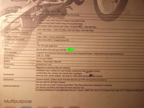

lemmy71
axlfsi #15190 üzenetére
A tiéd sj4000wifi az övé meg csak sj4000, a kettő nem ugyan az. Az elsősszériások csak 32gb. kezeltek, tudom mert nekem az van volt, fw frissítéssel már látta nekem is a 64gb. de csak 32gb. ként kezelte.
A második generációs nagy kijelzős sj4000 már tudja kezelni, még a 128gb. is (elméletileg) -
selenge
Sziasztok, vettem egy ilyen kütyüt (sj4000), gyanútlanul vettem hozzá egy 64 gigás Sandisck extreme micro sd-t, de nem érzékeli (egy régebbi 8 gigasát lát). Tudtok ajánlani olyan 64 gigás kártyát, amit biztosan befogad?

beis-compo
Moonwolf #15134 üzenetére
Élességet lehet kézzel korrigálni:
Lepattintható az elôlap, két oldalt van két-két pöcök a vékony mûanyag lemezen. Az optikát kézzel határozottan megfogva el lehet forgatni (menetes, amúgy szabvány M12*0.5mm, ekkor a menetrögzítô elengedi). Egy távolabbi pontra nézve (ablakon ki, de legalábbis szoba átellenes oldalába, nappal) és legjobb egy TV-re, HDMI kábellel bedugva élesre állítani. De hamis optikával nyilván nem lesz igazi sikerélmény. Ha teljesen kicsavarod az optikát, látható lesz a szenzor, ami ha nem szép nagy (1/2.3"), akkor tutira hamisítvány az egész. Egyébként, hamisítványok még úgy szoktak kibukni, hogy ráfrissít a naív tulaj a firmware-re, és ezzel téglásítja. Amúgy ha most vetted MM-ban (sejtem hogy nem), vidd vissza. -
Moonwolf
beis-compo #15133 üzenetére
Elég hasonlóak. Rádugtam webkameraként mind a kettőt, ugyanazon a néven tünteti fel a program mind a kettőt viszont lehet váltogatni közöttük. A régebbinek sokkal élesebb a képe, a 2" osnak meg picit szebbek a színei, viszont homályos a képe, a fókusz pontja nagyon közel van.

Moonwolf
beis-compo #15127 üzenetére
Ilyen oldalról.
Úgyhogy nem csoda a kisebb látószög sem.
Moonwolf
beis-compo #15124 üzenetére
Kettő közötti különbség.
#sityupityu: Edigitalból vettem. A dobozon lévő kódot beírtam az ellenőrző oldalon, azt írta okés, viszont lehet csak a doboz eredeti a kamera nem?
Egyébként oldalról is látszik a különbség hogy a régebbinek teljesen kidomborodik a síkból a lencséje. -
Moonwolf
beis-compo #15122 üzenetére
1.5"-os volt ami először kijött, utána már csak 2"-os kijelzővel felszerelten lehetett kapni.
A 2"-oson a legújabb firmware van. A 1.5"-oson meg az 1.0-ás firmware(5éves).
Ha közelről megnézed a kettőt, akkor jól látszik hogy az újabbnak kisebb a lencséje. -
beis-compo
Szia, nem tudom mi számít újnak, nekem van pár éves 2" és 1.5" kijelzôs is, nincs köztük más érdemi eltérés.
Moonwolf
Az hogy lehet hogy az újabb alap SJ4000-nek a képminősége is gyengébb, mosottabb mint a régi 1.5" kijelzős SJ4000-nek?
Ráadásul még a látószöge is kisebb pár fokkal.
Arról már nem is beszélve hogy az alap beállításokkal sokkal sötétebb a képe.
Menetrögzítőnek alkalmatlan. -
