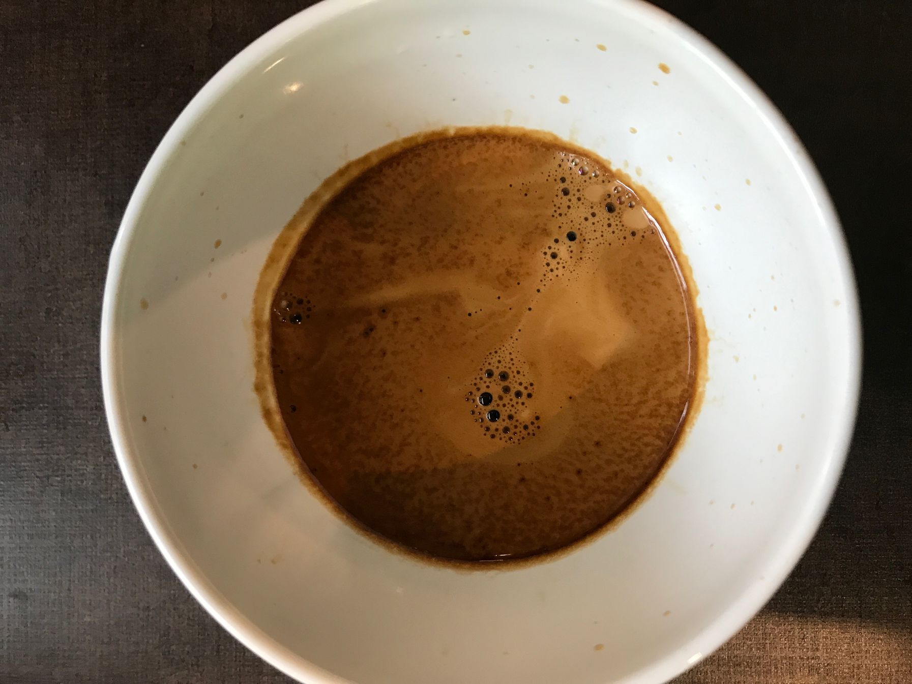

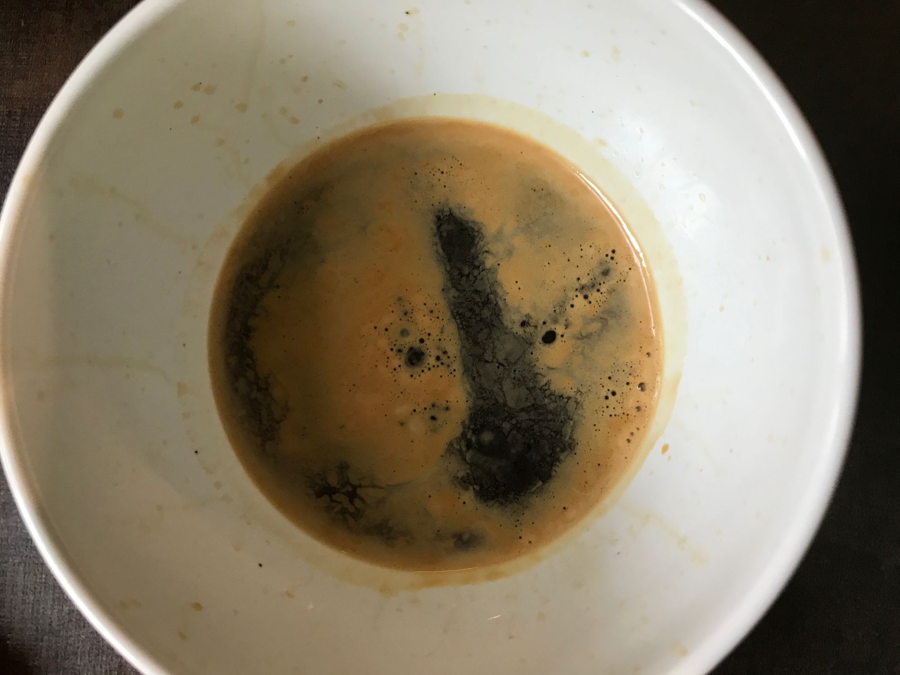

Készítettem egy-egy képet az LM dupla és a the single szimpla kosárral készült kávékról.
Amit nem értek: nyomás tökéletes 9 bar, majd még egy kicsit vissza is épül. Lefolyás szemre ok, időre rendben (5mp előáztatás, 25mp nyomás alatt, 30ml végeredmény). Mi a gond vele? Ránézésre megégett, de hogyan, ha minden paraméter frankó? A duplát 12-esen őröltem, a szimplát 22-esen! Menjek még feljebb a szimplánál?
Casto
