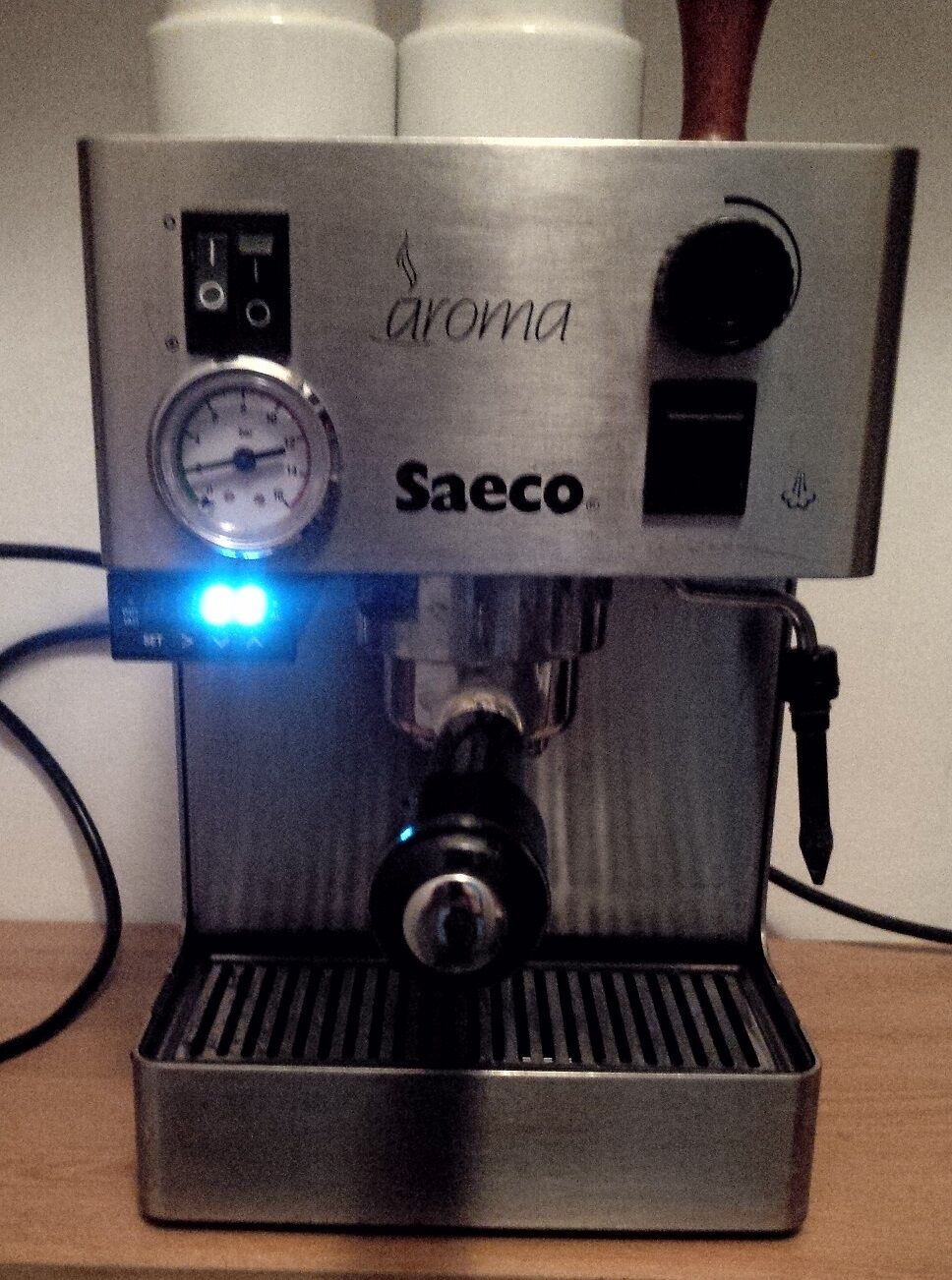

El lehet vele játszadozni, ahogy a mellékelt ábra mutatja
(bocs, téglával fotóztam)Ez is egy acél bojleres változat. Kapott új felsőszűrőt, de nem teljesen passzol hozzá, mert kicsivel nagyobb, mint a gyári, ezért nem ül be a helyére, viszont a pogácsa mindig szép egyenletes lefőzés után.
Ezt vettem: [link]Tekertem a bojler körés rozsdamentes acél csövet, így kb 70-80 fokig megy le csapolás közben. Kézzel tekertem ezért a bojler bemenetén elég ívben eltávolodik a bojlertől a cső, oda tervezek valami egyszerű előfűtést.
A gőzcsapban lévő OPV-vel nem szórakoztam, tettem bele egyet.
Vettem egy réz szűrőtartót amin csúnya szürke műanyag nyél volt, azt kicseréltem egy jobban kinézőre.
A belsejét kitömtem vattával hőszigetelés miatt, tervezem még hogy felemelem a bojlert szigetelő alátétekkel, mert így hogy a fém házhoz van csavarva nem sokat ér a vatta.
A szűrőtartó kart aktív fűtést és kívülről hőszigetelést fog kapni.
XMT7100-as PID van benne, ezt is átalakítottam kicsit. Most a gőzgomb lenyomásával a PID-ben beállított Alarm hőmérsékletre szabályoz 1 SSR-el. Így könnyedén tudok játszadozni a gőz hőmérsékletével. Egyébként a biztonsági termosztát alá van betéve a hőelem.
Akarok még egy WIFI-n konfigurálható pumpavezérlést csinálni hozzá, a prototípus már tud izzót dimmelni. Az áramkör még bekapcsolás időzítést is fog tudni saját belső órával ellátva.
Tudom, hogy jobban járnék mondjuk egy GC-vel, de ez egy hobbi számomra, a kávéval pedig meg vagyok elégedve, világosabb SO kávékkal etetem néha, nekem ízlik a végeredmény.

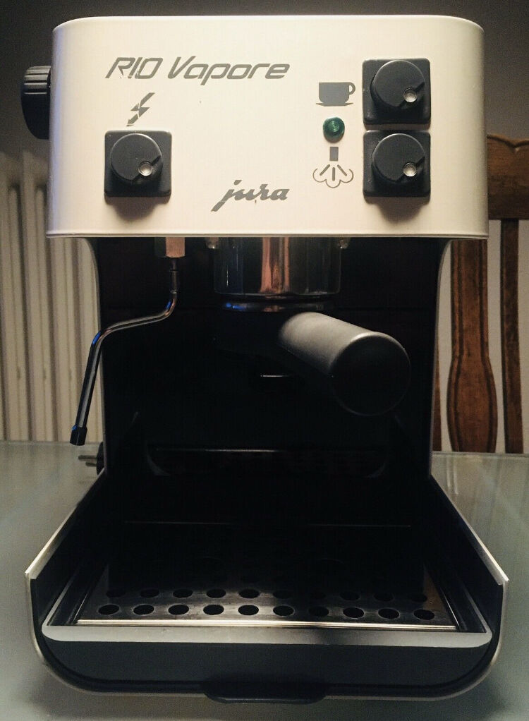

Az eddig használt AEG CafaMosa 400-ast lecserélném egy másik gépre.
Gondom bajom nincs vele, 3 éve használom kb ,de lehet már 4 éves is megvan nálam.
Teszi a dolgát, de ezt lehet a családban továbbadnám, és én vennék egy másik darálóst helyette.
Jura vonalon nézelődök, mert nagyon elégedett vagyok. 100 ezerig mennék el, használt - felújított vonalon nézelődtem.
Ők vannak a közelemben, ezek között van esetleg jó vétel? [link]

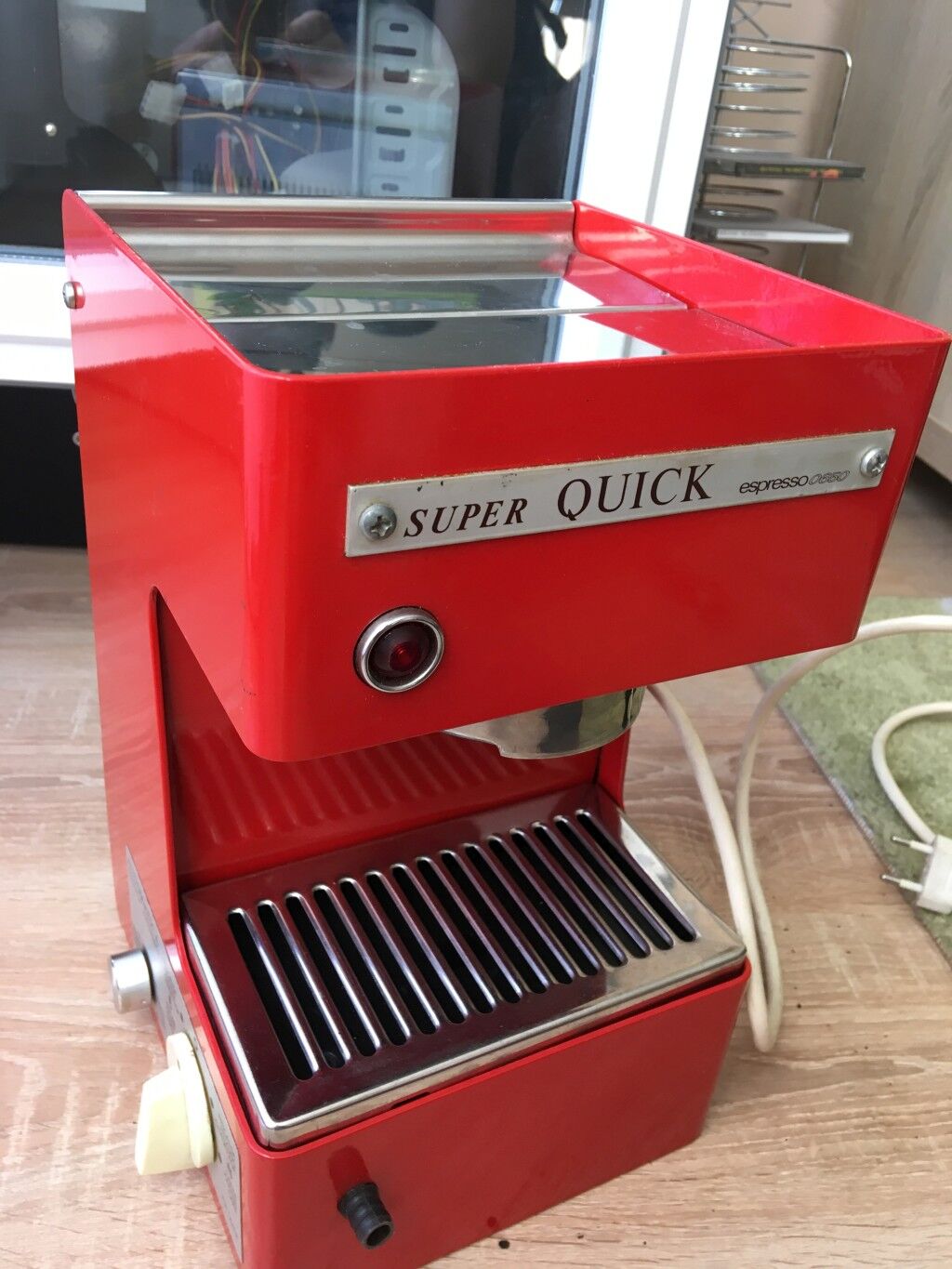

zolnagy
Vettem egy QM 0650-t megint...
Nem hiszem, hogy használni fogom, de nem bírtam otthagyni, olyan szép piros!
Működésképtelenként hirdette az olasz ember, pedig mindene működik. Jó, a fej tiszta dzsuva, ki kell tisztítani, meg az egész gépet. Meg sajnos a mechanikus lefúvató szelep itt is ereszt, de majd meghekkelem, ha tudom. Ezt a gépet már nem fogom eladni, dísztárgyként is nagyon szép.
sz.zs.
Pufokaboka
#86605
Igen, a biztonsági termosztát alá van fogatva, pont a bejövő víz felett. A pogácsán biztosan más a helyzet, de annyira nem érdekel, mert korrekt a végeredmény a kategóriájában.
Pufokaboka
sz.zs.
#86603
Hű ez szép. Közvetlenül a bejövő víz felett van a k-elem? Kíváncsi lennék egy ilyen mérésre a pogácsában is, ott azért jobb kell legyen a helyzet ha ezt meg lehet inni
vicces1: Az tény hogy megcsináltatni 50e Ft-ért (PID + rézcső) anyagilag nem éri meg, de ha szeretsz játszani akkor érdekes hogy miből mit lehet kihozni -
vicces1
Pufokaboka
#86601
Az igaz, ha szeret vele játszani az ember, akkor miért ne.
sz.zs.
Pufokaboka
#86601
Biztos, hogy van értelme! Azért ezt a ~ 50 °C-os hőingadozást, amit az imént mértem, biztos, hogy csökkenti. Video: [link]
Pufokaboka
vicces1
#86600
Miért mondod hogy nincs értelem? Nem lesz GC belőle ez tény, de ha az ember szívesen szöszöl vele akkor kb 7e Ft megcsinálni és szerintem ennél többet fog javítani az ízen. Nyár elején egy egy hasonló 2dl-es rézbojleres gépet rézcsöveztem, kapott 58-as kart az 57-es helyett és elég korrekt kávét lehet főzni vele úgy. Saját GC-m ugyan nincs csak egy Silvia referenciának.
