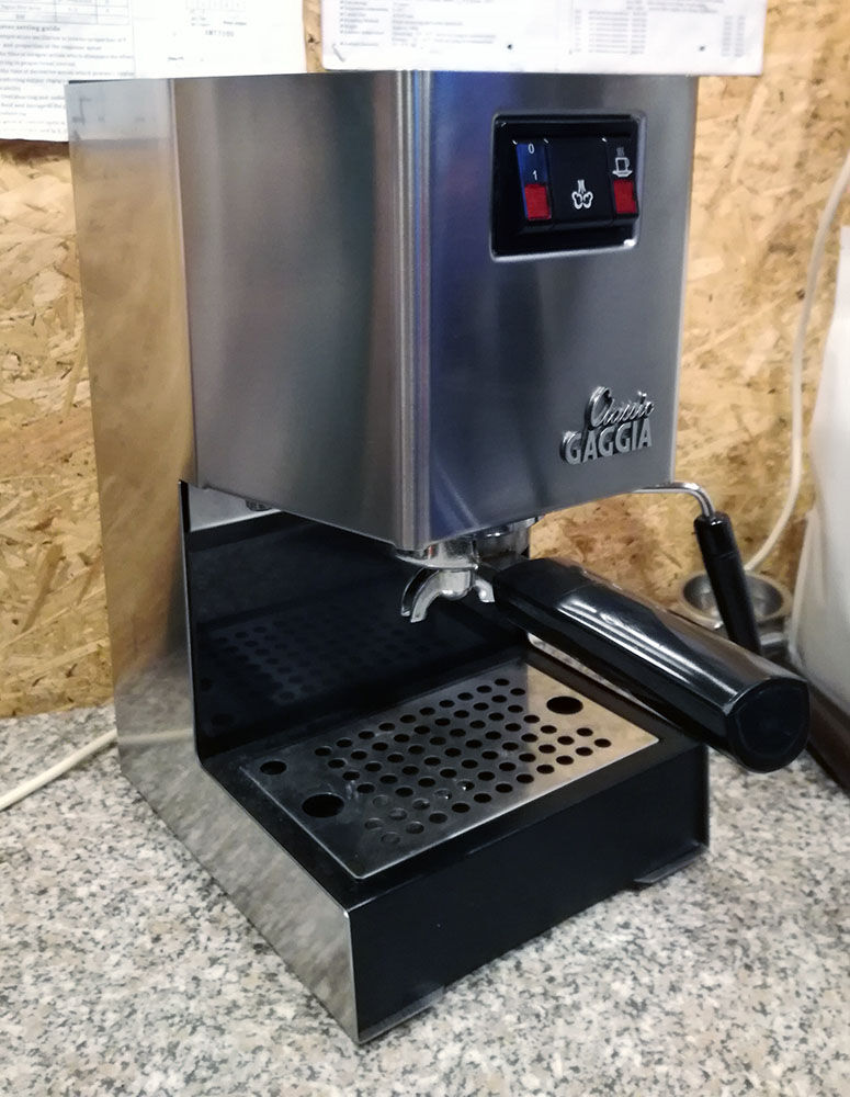

Úgy látom lecspataj az ipon is Gaggia rá már egy darab nincs belőle.
Hajnalba még volt. De nem mertem megvenni míg nem tuti a fajtája. -

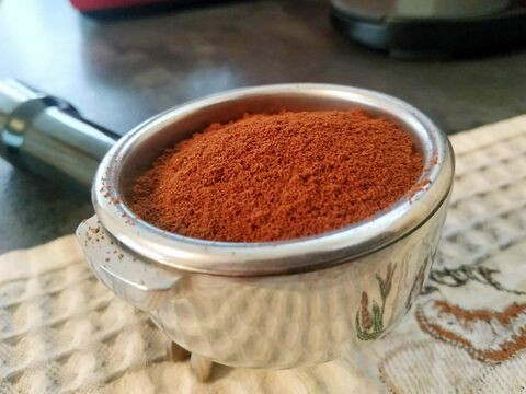

Szia Jolti,
üdv újra itt
Köszönöm a lehetőséget, hogy használhatom az ötletedet.Csak megerősíteni tudom a fentieket. A Silvano vízterítése gyakorlatilag tökéletes lett tőle. A gyárival nem volt az, hiába tettem rá IMS felsőszűrőt, nem segített. Látszottak a lyukak a pogácsán és nem is egyben jött ki. Most teljesen egyben jön ki a pogácsa és sima a felülete.
Szerintem ez egy must have tuning a hagyományos fejbojleres gépeknél. Annyi különbség lehet, hogy míg ECM-nél és Silvanonál a vízterítő O gyűrű bemarása a fejen van (és így a vízterítő tömítő felülete sima), addig pl a Brasilia Ladynél a vízterítőben van a bemarás, így ott még kell egy plusz bemarás az O-gyűrűnek. -
jolti
Régen jártam erre, -bár ez így nem igaz, mert olvasgattalak benneteket amikor volt időm, ami sajnos mostanában nem nagyon volt,- de gondoltam, hogy egy év használat után megosztom veletek a tapasztalataimat egy saját találmányú vízterítőről, hogy aki érez magában affinitást az csináltassa meg és próbálja ki.
Ez már a 3.0-ás verzió, még lehetne egy picit finomítani, de nem volt még mostanában időm vele foglalkozni. Meg lehet nem is érné már meg a belefeccölt energiát, annyi pluszt nem adna már.
A lényege az lenne, hogy nem egy furaton be és mondjuk 4 furaton ki jönne belőle a víz, hanem 4-en be és körben 360 fokban ki.
Azon elv alapján gondolkodtam, hogy mindig az a baj, hogy egy-két-három-négy furaton jön ki belőle a víz, ami, ha szemben van a felszőszűrő furataival/rácsaival, akkor lehet csak átpriccol' rajtuk, vagy, nem egyenlően tölti fel a felsőszűrőt és nem egyenlően jön át rajta a víz, hanem ahol kilép belőle ott erősebben, máshol meg esetleg gyengébben.
Arra gondoltam, ha egy "kör furat" van, akkor ezzel ki tudjuk ezt a hibát küszöbölni, ezzel még jobbá tenni a kioldódást.
Végül is nagyon sok agyalás után sikerült is kitalálnom a kivitelezését.
Nem volt egyszerű lerajzolni és megértetni magam az esztergályossal, de mivel az öreg drehás' vérprofi, így hamar dűlőre jutottunk.
Szerintem egész jó lett, van benne potenciál.
Én egy kör alakú függőleges vízoszlopot képzeltem el, aztán rájöttem, hogy mivel le van szűkítőzve a rendszer, így ehhez nem elég a vízhozam. De így is van általában 8-10 kilépési pont. Ráadásul úgymond ez képlékeny.
Kerekebbnek', testesebbnek, teltebbnek érzem vele az ízeket.
Két fórumos is próbálta/próbálja innen.
Ez lett belőle: -
