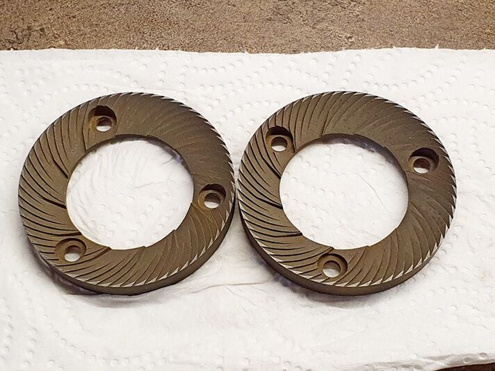

Mégsem annyira igazi az, hiszen a Gaggia Classicból a 2015 és 2018 közötti verzió pont a nem ajánlott kategória. A csöpögés többekközött lehet ettől is, hogy ebből a modellből kispórolták a háromjáratú szelepet.
A Graef Cm702-t pedig alátétezni kell ha már közelíti a skála alsó számait a megfelelő szemcseméret. Gyárilag adnak hozzá 3 db alátétet egy kis tasakban. Nem tudom, hogy újonnan vetted vagy használtan?! -

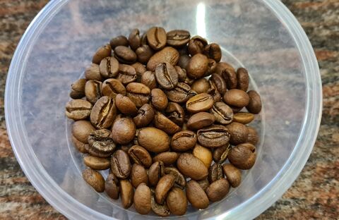

Szóval: 9Barista, Kinu M47, Nicaragua Hybrid Omniroast 18 grammból, kifelé 41 gramm. Ízben rendkívül édes, barackos. Szerintem iszom is a következőt. Valami 9 percre jött le, de nem volt nagyobb rózsa most szabadon, ez az oka. Azt tapasztaltam, hogy a nagy rózsa kell neki, viszonylag alacsony fokozaton. Ez egy picike volt maxon. Tudom, nem olcsó, de ha 200-ig akartok valami jót összerakni, akkor 9B+tekerőlant+hamarosan javasolhatom mellé a Nanofoamert is, ha beválik. Már úton van.

A daráló csomagjában szokott lenni alátét, a használatiban meg le van írva hova kell tenni. Egy alátét kb 7 fokozatot jelent finomabb irányba. Mielőtt hozzákezdenél használd itt a keresőt mire kell figyelni, nézz pár YouTube videót stb könnyen letörik egy műanyag gyösz, az alkatrész cseréje meg nem olcsó.

Én csak annyit tudok segíteni amit az összefoglalóban olvastam. A Graef darálót szokták alátétezni.

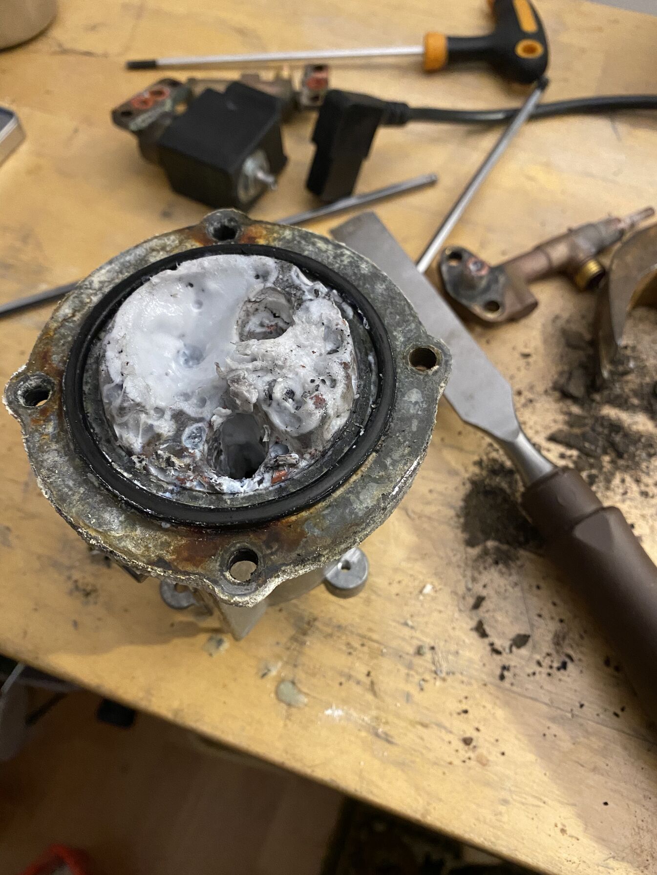

"A szilikonzsír mennyire fontos? Amit levettem, azon kb keményre van száradva, már ahol van rajta..."
A szilikon a kenéshez, a dugattyú szép járásához fontos. De a legfontosabb, hogy minimális mennyiség kerüljön a karmantyú külső oldalára. Belülre ne kerüljön, mert ott a víz kell dolgozzon a karmatyú hengerfalhoz szorításával. A túl sok szilikon éppenséggel működésképtelenné teheti a tömítést. -

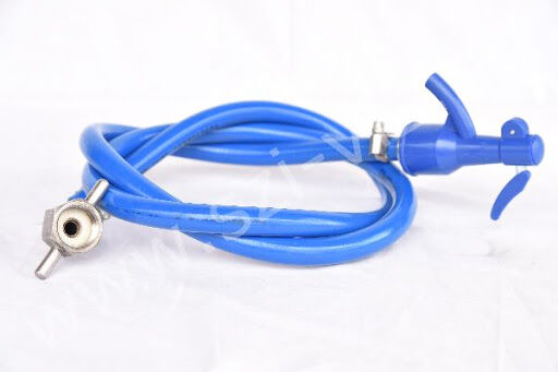

Arra gondoltam még, hogy vannak ezek a kézbe vehető, flexi csöves "csapok", mint amiből a pultosok szokták a szódát csapolni a pohárba közvetlenül. Ezeknek mi a becsületes nevük, mert a google sehogy se akarja őket kidobni.
