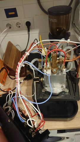

1amarr
A kapcsolóknál lévő kábeleknél láttam pár helyen, hogy megtört a szigetlés. Mivel a Baby-n ez a rész elég közel nyomódik a kazánhoz, el tudom képzelni, hogy egy helyen egy vezeték hozzáért valami szigeteletlen részhez, és ez okozta zárlatot, ami leolvasztotta a hőbiztosítékot. Szerintem nem kell félj, hogy eltöröd, nagyon stabilan volt az is betéve és a 100 kOhm-os ellenállás is. Szilikoncsövek: https://bondex.hu/

A Gaggia szilikonkábelei szerintem nagyon jó minőségűek, semmilyen öregedést nem tapasztaltam eddig rajtuk. A hőbiztosító mondjuk elég gagyi így, hogy csak "inline" be van forrasztva, mindig félek, hogy eltöröm. Egyedül a burkolatlan sarukat zsugorcsöveztem le.
Amúgy a PIDhez én hestore-os mérőzsinórt használtam, szilikon, hőálló, rugalmas.
Szilikoncső csere lassan nálam is időszerű, Expolygonról vetted?Hirdetéseim: https://hardverapro.hu/aprok/hirdeto/tomi_sci/index.html -

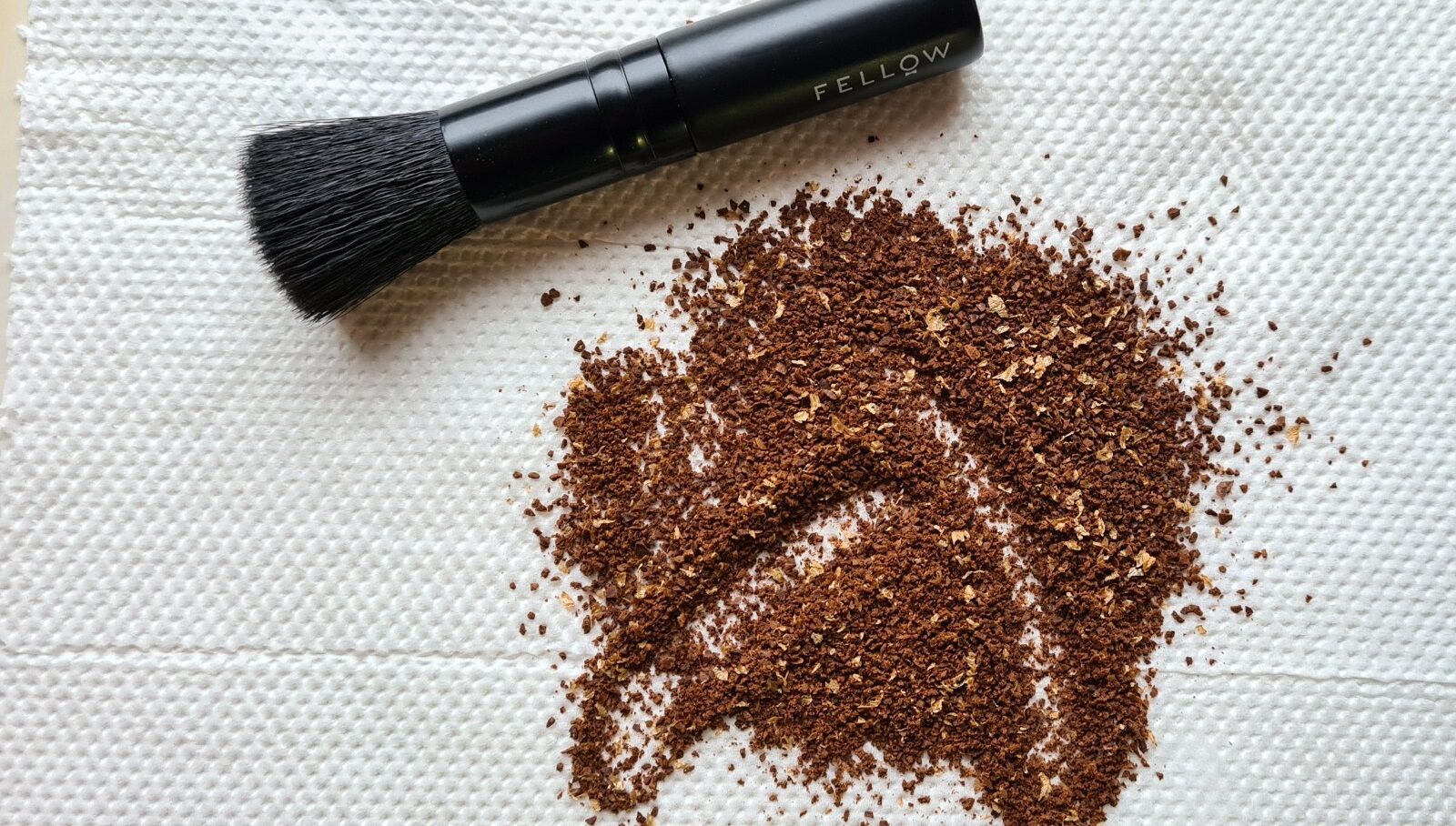

Kis Fellow Ode update. Valószínűleg kezd bejáratódni a kés, 15 gramm mellé 2-es álláson vagyok most a CasMo Wibeti filterrel (kettővel durvább, mint az 1.1), így hoztam ki a 3 percet: 30g/45s, 150g/75s, 250g/180s. Szerintem megmarad a kicsike, nagyon tetszik a végeredmény. Ebben a videóban lefitymálják rendesen vakteszten, úgyhogy szerintem jobban teszem, ha EK kávékkal nem szomorítom magam

Picit más színárnyalatú a 2 tömítés, elsőre sok más nem tűnt fel, de nem sokáig hasonlítgattam, inkább gyorsan beraktam a másikat hátha azzal jó.
A szilikonzsír mennyire fontos? Amit levettem, azon kb keményre van száradva, már ahol van rajta...Soha ne vitatkozz idiótákkal! Lesüllyedsz az ő szintjükre és legyőznek a rutinjukkal. * phenomestraps.com * -

Csinált valaki már ilyet? Újrakábeleztem az egész gépet a dugaljtól indulva. Hőálló szilikon szigetelésű 1,5 mm^2 kábeleket használtam. A tömlőket is lecseréltem méretazonos szilikonra. Pedig csak egy leégett hőbiztosítéknak indult...
Ám ahogy nézegettem, egyre több elöregedett, elfáradt részt láttam, nem tehettem mást... Ezek után egy PID-elés nem is tűnik komoly munkának. -
