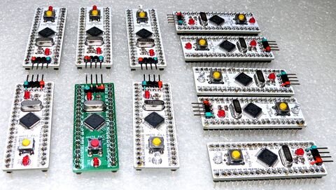

Igazából ez is led villogtatás, de készítettem néhány fejlesztőpanelt ami lábkompatibilis a BluePill-el. Minden I/O lábra került egy LED, ezzel tesztelem le, hogy sikerült-e rendesen beforrasztani a procit a panelre:
[VIDEO-MP4-link]

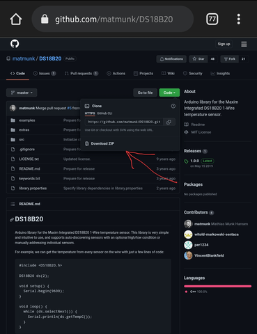

Az Arduino IDE-ben keresd meg a könyvtárak kezelését, és írd be a keresőbe az eszköz nevét! Ha szerencséd van, 1db találatot kapsz rá, ami pont ez lesz.
Ha nincs szerencséd, több találatot is kaphatsz, amiből lehet mind jó, de lehet egyik sem. Ilyenkor egyesével töltsd le, próbáld ki, ha nem jó, töröld, és töltsd le a következőt.
Abban az esetben, ha egyik fenti megoldás se működik, a Google-ben keress rá arra, hogy "DS18B20.h", valószínűleg találsz egy github oldalt, onnan töltsd le az összes fájlt zip-ben:
majd csomagold ki az Arduino könyvtárban található library könyvtárba. -
