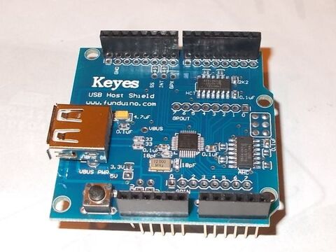

Miért nem használsz olyan arduinot amin van usb host? Pl. az arduino due lapon két usb van, az egyik programozásra, a másik lehet usb host vagy kliens is (de ezen át is lehet programozni)
Janos250
zsigomark3
#14454
Nem jó helyette egy egyszerű soros/USB konverter?
zsigomark3
#14454
Sajnos nekem sincs, és úgy látom már talán nem is gyártják, de ha nagyon fontos, próbáld meg esetleg legyártani magadnak! A fontosabb komponenseket szerintem be tudod hozzá szerezni.
Megkérdezhetem, hogy mire használnád?
szerk.: nézd csak, mit találtam? [link] Hát, nem lesz olcsó... 🤔
