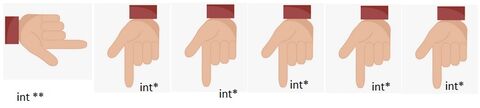

Annyira nem értem a pointereket, hogy három nap után esett le, hogy mi van a képen.
Mentségemre szolgáljon, hogy elsőre azt hittem, hogy értem, mert más jelentést tulajdonítottam neki.Egyébként valószínűleg az lehet a gond, hogy egy olyan könyvből tanultam (teljesen autodidakta vagyok), ami valahogy rossz nyelvezettel írta le, ami rosszul rögzült, aztán évekig nem használtam, és végül nemrég olvastam egy jó leírást róla, ami végre talán tisztába tette a fejemben a dolgokat.

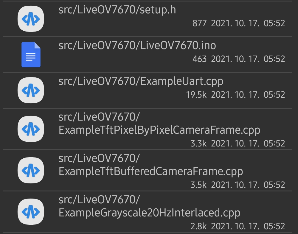

Honnan a fenéből tudja, hogy mivel kell összelinkelődni, ha a setup.h-ba nincs include-olva és még csak nem is egy könyvtárban vannak?
Arról nem is beszélve, hogy pl az initializeScreenAndCamera() 6 fájlban fordul elő, de ezek közül egyik sem a library-ben fordul elő, hanem example fájlok: -
Oké, csak ő most mégis ezt a kódot dobta be, hogy szeretné továbbgondolni, ebben akartam segíteni.

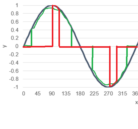

A 10bit ADC az 5A méréshatárt 1024 részre osztja. Előjelesen 512-re. Az még 0,01A precizitás.
A gond egyértelműen a számolás menetével van. Ahogy korábban írtuk, a pillanatnyi csúcsok értékéből nem következik egyértelműen a folytonos áramfelvétel.
Itt vannak ezek a jelalakok. Egyértelműen belátható, hogy más más fogyasztás (és ezáltal folytonos áram) tartozik a piros-zöld-kék áramokhoz. A peak-to-peak mégis azonos mindnél, így a számolás ugyanazt fogja adni.
Azért írtam az RMS-t, mert az egy közelítő integrált fog adni a görbe alatti területekre (gyakolatilag kicsi hasábok területei lesznek, melyek magassága a pillanatnyi érték, szélessége a mintavételi idő.).
