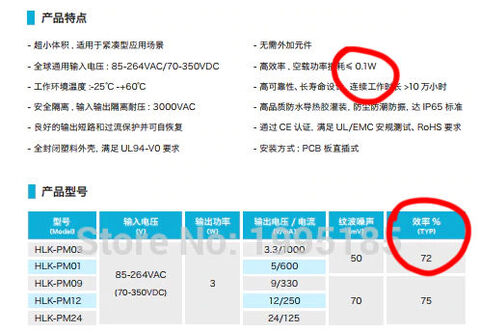

"nem találtam olyan lehetőséget eddig, hogy 230V AC → 3.3V DC és elhanyagolható legyen a hőtermelése (90%+ hatásfok)."
https://www.aliexpress.com/item/4000770391588.html -

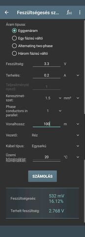

Pusztan azert 100m-rel szamoltam, mert ebbol konnyu vissza osztani a neked kello ertekre.
nyilvan ez folyamatos, kotesek nelkuli vezetekre szamitando, illetve gondolom csillagpontosan van lehuzva minden termosztathoz meno vezetek, es nincsenek felfuzve egymasra.
Meg kell nezned mi az a legrosszabb eset amikor minden led/kijelzo vilagit, eppen meres van, es a wifi is epp dolgozik, tehat mi a teljes terheles, mert egy nem stabil betap a homerseklet meresedre is kihatassal lehet.

3.3V 0.2A terhelessel 100m-en 532mV fog esni nagyjabol
0.3A-nel mar 798mV(esp32: Wi-Fi Tx 13dBm~21dBm = 160~260mA)
