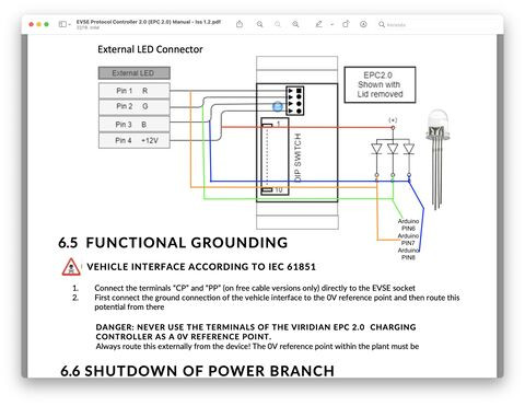

Én úgy olvastam, ha nem húzom fel belső ellenállással, akkor marad testen, és ekkor hiába kapcsolok rá testet, nem történik semmi, akkor 5V kell a lábra. mint pulldown esetén.
Ez a szitu:
Ha a 3 pin pullup, akkor 5V a kimenet, és fehérre vált a led
Én se értem, mert testre kellene bekapcsolnia, lehet hogy a 12V és 5V közti feszültség után is tud áram folyni, nem csak a 0V, ez a tippem.
A dobozban lévő 4pin csatin van a kapcsolt kimenet, ezeknek az R G B lábai mennek testre a különböző színek érdekében, ebből terveztem azt, ha az a láb test, akkor testre kapcsol az arduino is, jajjdejó, hát nem
Janos250
És ha floating állapotban hagyod?

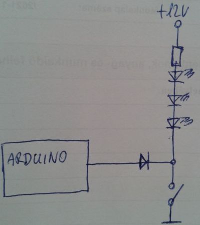

"Tök jó is lenne, amikor a zöld led világít (testet kap) akkor a bemenet is aktív és érzékel."
Ezt nem tudom másképp értelmezni, mint hogy a negatív a kapcsolt ág.
Ha igen, akkor jó a kapcsolás, ugyanis szerintem akkor inaktív állapotban
a ledeken keresztül az 5V-os bemenet felé folyhat némi kis áram.
Ezt akadályozza meg a dióda. -
Nem lesz jó. A LED táp felőli végére kellene a dióda, színenként egy, vagy a belső pullup helyett a LED tápjáról kellene felhúzó ellenállást kötni a bemenetre.
Apropó, hogy mehet a LEDeken visszafelé az 5V feszültség? Ne a táp felőli végéről vedd le a jelet, hanem a test felől! -
biker
Üdv, egy kis problémám lenne az input_pullup kapcsán
Ötletem az volt, hogy digitális bemeneten figyelek kapcsolási állapotot, mivel a figyelt eszközön van egy RGB led kimenet, CA kivitel, az a szín megy testre amelyik világít, nosza akkor a zöld ágat (üzem) rákötöm az egyik digitális bemenetre.
Igenám, de mikor nem, akkor a pullup miatt 5V az a láb, ez meg visszamegy az RGB ledre és elkezd más színeket leadni
Ezzel lehet valamit kezdeni, azon kívül hogy relézem? Ahogy nézem, ha nem pullup akkor meg testen van és várja az 5V-ot.
Egyelőre csak az jár a fejemben, kell egy relé amit kapcsolok ha üzemkész a modul és az húzza le az 5V-ot testre -

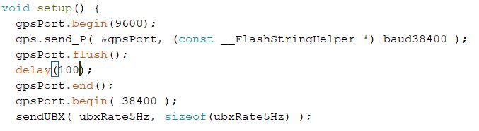

"Egyáltalán mi történik ha kevés a baudráta?"
Próbáld ki! -

Kérdés, hogy GNRMC és GPGGA NMEA üzenetekhez 5Hz-en elég-e a 9600 Baud ráta. Szívem szerint én csak az egyiket használnám, de ha jól látom az egyik GLONASS a másik GPS műholdakról származik. Egyáltalán mi történik ha kevés a baudráta? Egyáltalán nem működik, nem kapok kiértékelhető üzeneteket?
Létezik-e olyan, hogy működi a gps, majd a baud ráta hirtelen kevés lesz, aztán megint utoléri magát, majd megint kevés lesz?

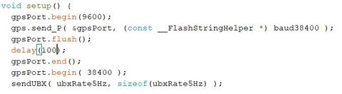

NEO M8N GPS modult használok 5hz-en. Tudnátok segíteni abban, hogy be tudjam lőni a megfelelő baud rátát?
Ezt a két sort kérem le a modultól:
$GNRMC,083559.00,A,4717.11437,N,00833.91522,E,0.004,77.52,091202,,,A,V*33
$GPGGA,092725.00,3242.9000,N,11705.8169,W,1,8,1.01,499.6,M,48.0,M,,0*49
Ha ezt összeszámolom akkor 144 szó, ezt megszorzom 8-al, majd mivel 5hz-en megy ezért megszorzom 5-el. A végeredmény 5760... Ezek szerint én a 9600-as baud rátába bőven beleférek?HALKAN KÉRDEZEM: engem csak a latitude, longtitude, speed érdekel, lehet hogy elég lenne a GNRMC sor is? Feleslegesen doglozom fel a GGA-t?
Egyébként találtam egy programkódot, amivel 5hz-re lehet állítani, és hozzá a baud ratet is megnövelni 38400-ra, de ha ezt használtam akkor folyton lefagyott a program. a
gpsPort.begin( 38400 );sor után. Így a baud ráta állítást kihagytam, és szimplán 9600-os baud rátával használom 5hz-en. Bízom benne hogy így is jó lesz.
Egyébként erről a kódrészletről van szó:https://forum.arduino.cc/t/neogps-rate-and-baud-commands-not-working/478471/11
