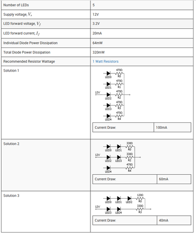

#16932
5db fehér ledet az alábbi konfigurációkban tudsz használni 12V-ról
feltételezve, hogy sima fehér ledek, (tipikusan 3.2V és 20mA)
https://www.amplifiedparts.com/tech-articles/led-parallel-series-calculator -

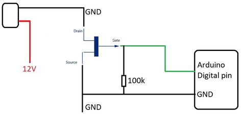

Janos250
tonermagus
#16922
Nem hiányzik, hanem sok!
A felső GND a D-nél törlendő. Én nem szoktam tovább cicomázni, én így szoktam használni.
"ebből a mondatból nem sok mindent értek"
Ha logikai szinttel, és nem analóg hajtod meg, akkor az vagy magas, vagy alacsony szint a Gate-en, ebből adódóan a FET mindig vagy nyitott (vezet, mint egy drót) vagy zárt (nem vezet, mint egy elvágott drót
) állapotban van, és mivel a FET melegedése (disszipáció) a rajta lévő feszültség * áramerősség , egyik esetben az áramerősség, másikban a D és S közötti feszültség közel nulla, ezért a melegedés sem számottevő. -
tonermagus
razorbenke92
#16921
Teljesen elképzelhetőnek tartom hogy valamit helytelenül írtam le, a tévedés jogát fenntartom
Teljes mértékben laikus vagyok a téren (pl. ebből a mondantból nem sok mindent értek: A PWM-es meghajtásnál nincs - jelentős - disszipáció és a vezérelt eszköz átlagárama is lineáris összefüggésben marad a PWM kitöltési tényezőjével.
) A sok-sok info alapján az alábbi kapcsolást szűrtem le:
Természetesen az arduino megtáplálása is megtörténik, jelenleg csak a releváns részét rajzoltam le a kapcsolásnak.1. Ez így megfelelő lehet? hiányzik valami a kapcsolásról?
2. Láttam egy Zéner diódát a S-D között, az szükséges, ajánlott? Ha igen milyet?
3. Melyik az a FET, ami TO220-as tokozású, HESTORE-ban elérhető, és alkalmas a feladatra? (Logikai vezérlésű, feszültség tartomány 5-12V max, áramerősség 3A max)Köszönöm mindenkinek addig is a segítőkész hozzászólásokat
Szerintem az analogWrite alatt a PWM-et értette (az Arduino legalábbis analogWrite használatakor PWM-et generál).
tonermagus
Csak hogy ne zavarjunk össze, a PWM tehát továbbra is jó neked arra a célra, amire szeretnéd. Csak a megfogalmazás volt nekünk félreérthető (ahogy ezt már kitárgyaltuk).
A low-side jelentését, és a gate-lehúzó ellenállást And kolléga megválaszolta. Ha van még kérdésed, tedd fel nyugodtan. -

tonermagus
razorbenke92
#16918
A biztonság kedvéért azt mondanám max. 3A-t kell elbírnia, de a gyakorlatban ez nemigen megy fel 1A felé. Mindenképpen TO220-as tokozású kellene.
Mekkora ellenállást javasolsz a GND-re húzásnál?
Mit jelent az hogy low-side?
tonermagus
#16916
Teljesen jó az irány, már csak egy kérdés van: mekkora áramot kell tudnia?
Én az irlml2502-t szoktam használni, hasonló ahhoz amit Janos250 kolléga használ. Amire figyelj, hogy a FET-ek low-side szoktak lenni inkább (tehát a földre szaggat).
Ami még esetleg fontos lehet: A Gate lábat érdemes lehúzni a földre egy nagyobb ellenállással: A uC-k induláskor nagyimpedanciás módban indulnak, ilyenkor az áramkör zajból összeszedett néhány elektronja elég lehet, hogy a FET analóg módban elinduljon (azaz sem teljesen bekapcsolva, sem teljesen kikapcsolva nincs) - ez néha meg tudja őket füstöltetni. -
tonermagus
Időközben átnyálaztam pár leírást, most már a nagy része világos számomra.
Tudnátok ajánlani olyan FET-et, ami HESTORE-ból beszerezhető és 12V-ot illetve 5-6V-ot kapcsolgathatok vele logikai szintű vezérléssel max. 2-3 A áramerőség mellett? Ha ezt egy FET-el meg lehet oldani az is jó, de ha külön-külön van rá megoldás az is érdekel.
(Sajna IRLB4030-t a HESTORE-nál nem látok)
Továbbá az ellenállás/kondi méretezés sem annyira világos. Milyen értékűeket érdmes a kapcsolásba tenni? Nem kell hogy olyan nagyon részletes legyen a halványítás/erősítés -

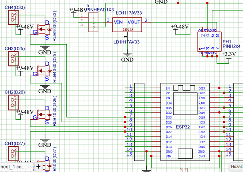

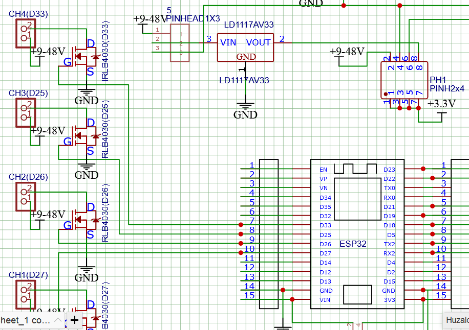

Janos250
tonermagus
#16908
Én ajánlani már semmit senkinek nem ajánlok, csak azt mondom el, én hogyan csinálom/csinálnám.
Én az IRLB4030-at használom, ez nagyon jól bevált, kivétel, amikor az Aliról használhatatlan példányokat kaptam.
Gyakorlatilag tökéletesen nyit, zár, nem melegszik, nagyon kicsi az ellenállása az ESP32 kimenetével hajtva a gate-et.
A vásárolt példányoknak kb. a fele rossz volt, nem nyitott ki teljesen, és nagyon melegedett.
Amit megbízhatóbb eladótól vettem az mind jó, de volt 2 olyan rendelésem is, hogy mind rossz volt. Kénytelen voltam az összes példányt lemérni, és a rosszakat kidobni.
Részlet, hogy én hogyan használom: (Csak a FET-eket és az ESP32-t nézd, mert van ami el van rontva, de nem találom a javítottat)
