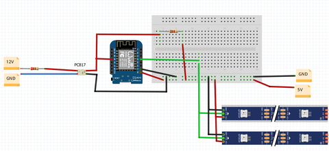

vegyszer
#15320
Nem arról volt szó, hogy ezek az ESP-k 5V kompatibilis IO jeleket kezelnek?
Nem az ESP-k, csak az ESP8266, hivatalosan a gyártó által megerősítve. Az ESP32 kimenetei már nem 5V toleránsak. Az ESP8266 kimeneteit snapback áramkör védi, azt hiszem 6V-ig bírja, az ESP32 egyszerű dióda, kb. 3.8V fölött megsül rajta a flash chip.
Akkor ezt vajon miért tette???
Azért, mert valószínűleg megszólták miatta.
Mondjuk
egy sorozatgyártásba kerülő eszköz tervezésénél nem illik erre a toleranciára építeni. Egy házi barkács eszköznél simán elmegy, azért javasoltam, könnyítésként.
Ha mindenképp szeretnél szintillesztést, egy egyszerű feszültségosztó is megteszi.
A második verzió nem véletlenül ESP32 kompatibilis verzió? -
vegyszer
Janos250
#15302
Köszönöm a segítséget.
Este teszek újabb próbákat.Közben a kódom 2.0 és 2.1 verzióját is meg sikerült lelni.
Ott egy érdekes eltérés van. Bár ugyanez az ESP8266 vezérel mindent, de az enkóderek jelét valami 5V->3.3V konverteren keresztül vezetik vissza.
Az eredetiben ugyanez a kolléga meg direktben vezette vissza a jelet.Nem arról volt szó, hogy ezek az ESP-k 5V kompatibilis IO jeleket kezelnek? Akkor ezt vajon miért tette???
Mit is fog ez pontosan csinálni?
A bekötés jónak tűnik, csak a logikát meg kell majd fordítani a programban, a 9V elem magas jelszintje az optón keresztül alacsonyra húzza a D5 lábat és viszont.
Még annyit, hogy a most 5V és D5 között lévő felhúzó ellenállást inkább a 3.3V-ra kösd, mivel a lap 3.3V-os, és itt gond nélkül megoldható a szintillesztés az opto-val. -
