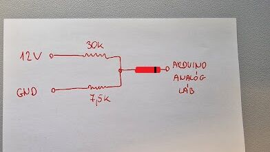

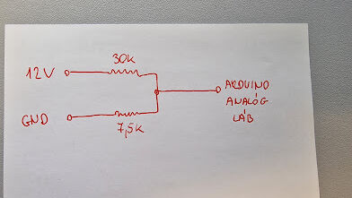

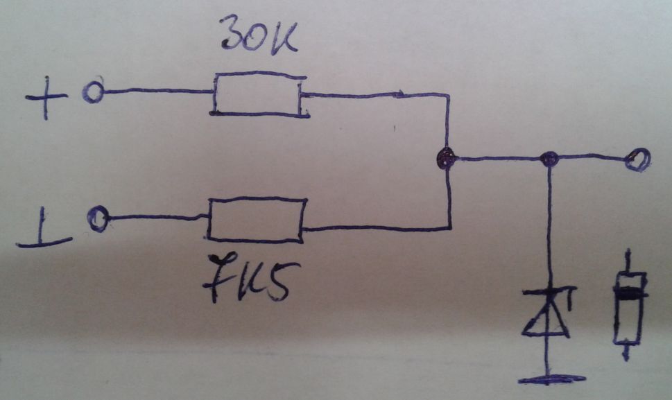

Akkor, amikor még nem volt az ilyen műveletnél szükségem szemüvegre, akkor ezt úgy oldottam meg (sajnos a tömbök és kiegészítők rendelésénél lemaradt a hozzávaló présfogó) több ilyen szeleptömbnél, hogy a vezetéket megblankoltam, majd vékonyan felfuttattam ónnal, majd a pin érintkező szárnyait óvatosan ráhajlítottam egy laposfogóval a felfuttatott érvégre és ezután ezt a pontot röviden megmelegítettem egy pillanatpákával. Megvártam míg leadta a kötés a hőt, majd ráhajlítottam a pin rögzítőfüleit a vezeték szigetelésére! Elég pepecs munka volt, de szépen -hiba nélkül- működött minden tömb. Átmeneti ellenállásra sem volt panasz, csak lassan ment a művelet...viszont jobb volt, mint pár hetet várni a présfogóra! Akkoriban (kb.15+ éve az ilyeneket nem nagyon tartották itthon, ezért azt külhonból kellett beszerezni, aranyáron) elég sokat kellett volna várni, ezért kellett rögtönözni!
Undoroid
Összesen 5 vezeték volt felszerelve a zsugorcső alatt: kettő a tápfesznek, három (egy spéci 3pin-es) egy csatlakozóval a mikrovezérlő felé...csak a strip rossz végére sikerült felszerelni! Bárkivel előfordulhat ez ebben a nagy melegben!
Esetleg erre lenne valaki másnak egy jó ötlete?

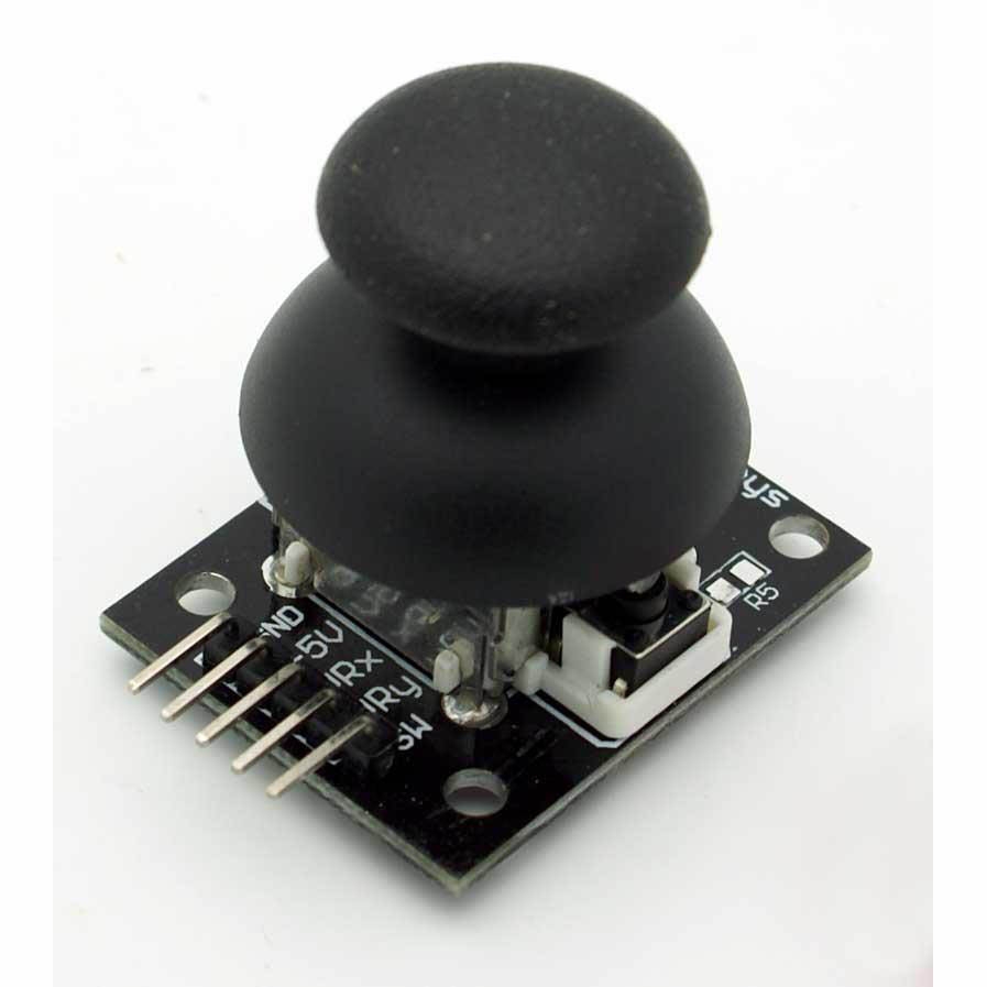

Sziasztok szakik!
Régebben foglalkoztat az a gondolat, hogy ezt a próbafeladatot kissé megváltoztassam:
File name: 26_steppermotor.inoDescription: You can observe the stepper motor is fast andforward in a circle, next the stepper motor isslow and reverse in a circle.Website: www.adeept.comE-mail: support@adeept.comAuthor: TomDate: 2015/05/02***********************************************************/int Pin0 = 8;//definition digital 8 pins as pin to control the IN1 (ULN24L01)int Pin1 = 9;//definition digital 9 pins as pin to control the IN2 (ULN24L01)int Pin2 = 10;//definition digital 10 pins as pin to control the IN3 (ULN24L01)int Pin3 = 11;//definition digital 11 pins as pin to control the IN4 (ULN24L01)int _step = 512;int _speed = 1;void setup(){pinMode(Pin0, OUTPUT);//Set digital 8 port mode, the OUTPUT for the outputpinMode(Pin1, OUTPUT);//Set digital 9 port mode, the OUTPUT for the outputpinMode(Pin2, OUTPUT);//Set digital 10 port mode, the OUTPUT for the outputpinMode(Pin3, OUTPUT);//Set digital 11 port mode, the OUTPUT for the output}void loop(){Speed(15);//Stepper motor speed = 15 fast (note:speed from 1 to 15)Step(512);//Stepper motor forward 512 steps ---- 360 angledelay(2000);// delay 2SSpeed(1); //Stepper motor speed = 1 slow (note:speed from 1 to 15)Step(-512);//Stepper motor backward 512 steps ---- 360 angledelay(2000);//delay 2S}void Speed(int stepperspeed)//set Stepper speed{_speed = 15 - stepperspeed;if( _speed<1){_speed = 1;}if( _speed>15){_speed = 15;}}void Step(int _step)//Stepper motor rotation{if(_step>=0){ // Stepper motor forwardfor(int i=0;i<_step;i++){setStep(1, 0, 0, 1);delay(_speed);setStep(1, 0, 0, 0);delay(_speed);setStep(1, 1, 0, 0);delay(_speed);setStep(0, 1, 0, 0);delay(_speed);setStep(0, 1, 1, 0);delay(_speed);setStep(0, 0, 1, 0);delay(_speed);setStep(0, 0, 1, 1);delay(_speed);setStep(0, 0, 0, 1);delay(_speed);}}else{ // Stepper motor backwardfor(int i=_step;i<0;i++){setStep(0, 0, 0, 1);delay(_speed);setStep(0, 0, 1, 1);delay(_speed);setStep(0, 0, 1, 0);delay(_speed);setStep(0, 1, 1, 0);delay(_speed);setStep(0, 1, 0, 0);delay(_speed);setStep(1, 1, 0, 0);delay(_speed);setStep(1, 0, 0, 0);delay(_speed);setStep(1, 0, 0, 1);delay(_speed);}}}void setStep(int a, int b, int c, int d){digitalWrite(Pin0, a);digitalWrite(Pin1, b);digitalWrite(Pin2, c);digitalWrite(Pin3, d);}Ennek a programnak annyi jelenleg a feladata, hogy a szervómotort az egyik irányba 'gyorsan' forgatja, majd a beprogramozott elfordulás után, lassan visszaforgatja a kiindulási pozícióra, majd újra elindul 'gyorsan' a másik irányba...és végtelen ciklusban így ismétli magát!
Annyit szeretnék összehozni / változtatni ezen, hogy a programot alapból egy PS2-es joy-al irányítanám a forgás irányát- és sebességét (lassú - gyors bőven elég) Az elfordulási szöget nem kell figyelni, mert azt mechanikusan fogom korlátozni.
Az első gondolatom az volt, hogy alapból a Joy-al lehetett volna mozgatni a szervót és a Joy kapcsolójával átváltott volna a mozgatás autómata üzemre...viszont átváltáskor figyelni kellett volna az aktuális helyzetet, így azt inkább hanyagolnám.Felesleges ennyire túlbonyolítani ezt a feladatot. Ha majd jobban megy az ilyen feladatok megoldása, akkor talán már menni fog ez saját 'kútfőből' is!
Találtam a NET-en ilyen feladatot, de ott más szervókat alkalmaznak.
Valakinek van kedve segíteni ennek a megvalósításában?

az eddig különálló feszültségmérő áramkör (ami eddig csak az arduino analóg bementéhez kapcsolódott) hozzá fog kapcsolódni a vezérlő teljes áramköréhez a GND miatt
Azt csak te gondoltad, hogy különálló.

Nem fog a dióda megsülni, hiszen a feszültségosztó ellenállásain keresztül
csak olyan kis áramot kaphat, ami nem árt neki.
De ha valami miatt mégis rövidzárat képezne, csak annyi történne, hogy az
arduino 0 feszültséget mérne.
Egy szó, mint száz, nyugodtan bekötheted a zenert, nem tud semmilyen kárt okozni. -

Harcipocok84
Így gondoltátok a zéner dióda elhelyezését?
Valahogy nekem így nem áll össze, nem tudom így hogy lesz elvezetve a GND felé, de ha így működik hát legyen
Tehát röviden egy ilyen diódát (4,7V, 500mW) használva két opció állhat fent: polaritás helyesen dugom rá a mérővezetéket ezért a VCC a 30K-n keresztül megy akkor az arduino analóg lábára max 3,7V esik, így minden okés. Ha véletlenül fordítva kötöm rá, akkor a VCC a 7,5K-n megy keresztül, így megjelenik a 15V+ az analóg bemenet előtt, viszont ezt a zéner megfogja, és mivel nincs nagy áramerősség, így akár 10-20 percig is elbírja így működve? -

Szia,
alternatíva : [link] p-FET + 100k ellenállás + 10V Zener a biztonság végett (mármint a FET biztonsága végett.) A Load helyére kötöd az ellenállás osztót, Arduinot, ....
Fordított polarítás esetén szépen kikapcsol a FET . Esetleg ebben az irányban lehet visszajelző LED betenni és akkor látszik a hiba....

#17521
1. igen, feltéve, hogy annál magasabb feszültséget biztosan nem kap normális használat során (mondjuk nem használod digitális bemenetként is).
2. egyik sem. A letörési feszültség eléréséig semmit nem csinál. A határérték közelében kinyit és elkezd vezetni, tkp. rövidzárat képez a gnd felé. Az elnyelt áramtól és a dióda disszipációs képességétől függ, hogy mi történik vele, alacsony áram esetében semmi (üzemszerű működés), magasabb áram esetén megsül, aztán vagy rövidzárat képez, vagy lezár teljesen, véletlenszerűen, utóbbi esetben nem látja el többet a védő feladatát, de ez nálad nem valószínű, mert a kisebbik ellenálláson át is max 2mA áramot kap, amit röhögve kibír. Most erősen leegyszerűsítve írtam, ennél azért komplikáltabb a dolog, érdemes utánaolvasni a zener működésének.
3. igen
4. lásd kettővel feljebb.
Harcipocok84
Megnéztem egy feszültségosztó kalkulátorral és 20V-ig a fenti képen szereplő ellenállásokkal 3,7V körüli érték jelenik meg az analóg lábon amit az arduino analóg lábja simán kibír. Viszont ha fordítva köti be a feszültségmérő szálakat, akkor 16V ami bőven kinyírja az arduinot.
Tehát ha jól értem amit írtok tegyek be egy zéner diódát feszültségkorlátozásra.
1. Mivel normál használat során a feszültség max 3,7V ezért egy 4-5V közötti zéner tökéletesen megfelel a célra?
2. Mi történik amikor eléri az 5V-os zénerre 16V esik? Tönkremegy instant, vagy csak "bontja" az áramkört és megvédi az analóg bemenetet? Ha rosszul dugom rá, pár másodpercig kapja a 16V-ot, majd visszacserélem működik újra? Vagy úgy kell elképzelni mint a biztosítékot hogy ha "védett" akkor kuka, és ki kell forrasztani és újat beforrasztani a helyére?
3. Mit jelent a záróirány? a dióda fekete vége nézzen az arduino analóg lába felé?
4. Diódánál csak a feszültség értékre kell méretezni, vagy nézni kell valami más paraméterét is?Köszönöm!
JozsBiker: Nem, mivel a betápot egy XT csatin keresztül kapja a DC-DC, azt csak egyféleképpen lehet rádugni. Viszont a feszültségmérő szál csak két vezeték, azt már fel lehet dugni fordítva. -

Ha megfordítod a polaritást a DC-DC átalakítón is felcserélődik a betáp ( és ha túléli akkor az Arduino -n is ), tehát az analóg bemenet védődiódája a legkisebb gond.
Harcipocok84

Mi történik akkor, ha fordítva kötöm rá az akkumulátorra a mérővezetékeket? Negatív érték jelenik meg a bemeneten?
A feszültségosztó nem így működik.
Ha fordítva kötöd be, akkor nem 0,2 lesz az osztási arany, hanem 0,8, és 10V körül kap a bemenet, amit a beépített védő dióda elvezet VCC irányba. Mivel a 7,5k miatt csak 1mA-t kell elnyelnie, valószínűleg egy hosszabb próbálkozást is túl fog élni ebben a konstellációban, de ha biztosra akarsz menni, tegyél egy 5,1V zener diódát a bemenet és a gnd közé.Vagy kisebbet, ahogy a kolléga írta (lassú voltam).
PHM

Talán a legegyszerűbb lenne egy 3,6-4,3 V-os zenert kötni az arduino bemenetére.
(Záróirányban.)
Így, ha fordítva kötöd be a mérővezetéket, a zener nem engedi a bemenetet a
a dióda letörési feszültsége fölé.
Ilyenkor legfeljebb extrém magas feszültséget fog a műszer mutatni, de baja nem lesz. -

Arduino + Feszültség mérő
Van egy 3 cellás LiPo akkumulátorom aminek 11-12,6V között mozog a feszültsége merültségtől függően. Erről a lipo akksiról több mindent üzemelek, többek közt egy Arduino Mega-t is. Ehhez használok egy DC-DC StepDown feszültségstabilizátort, amit stabilan 5V-ra állítok be. Erről üzemel az Arduino. Viszont azon kívül hogy vezérlek és logolok dolgokat az Arduinoval feszültséget is szeretnék mérni. Mégpedig a LiPo akksi való feszültségét. Olvasgattam hogy ezt a legegyszerűbben feszültségosztóval lehet megoldani. Ezt meg is építettem, tökéletesen működik. Az Analóg1-es portra kötöttem rá, és a kiolvasott értéket felszoroztam egy számmal, így megkaptam a valósat. Mi történik akkor, ha fordítva kötöm rá az akkumulátorra a mérővezetékeket? Negatív érték jelenik meg a bemeneten?
A képen látható módon van most a feszültségosztó kapcsolás. Ha megfordítom a polaritást akkor nem 30K-n keresztül megy át a ~12V feszültség hanem 7,5K-n, és nem 7,5K-val lesz húzva a GND-re hanem 30K-val. Mi történik ilyenkor az analóg bemenettel? az analóg bemeneten lévő védődióda kinyiffan?
Hogyan kellene módosítanom a kapcsolást hogy polaritás védelme legyen? Olvastam a Graetz hídról, viszont ott nagyon sok feszültség esik... Mivel csak mérek, gondolom így túl nagy áram nem halad át a kapcsoláson...
Gondolom valahova be kellene tenni egy darab diódát, de mekkorát, hova, melyik alkatrészek közzé, és milyen irányba nézzen? Nem értek az elektronikához, nézzétek el nekem...
Köszönöm!

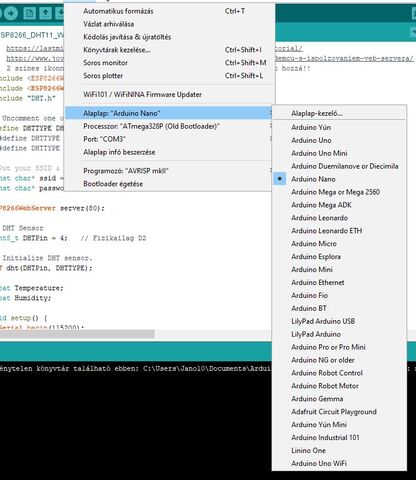

Janos46
Hosszú idő után ismét felraktam az Arduino 1.8.17-et. Nem tudom az ESP-t indítani, a listában csak Arduinok vannak, pedig a További Alaplap-kezelő URL-ek be van rakva. Mi lehet a gond? -
