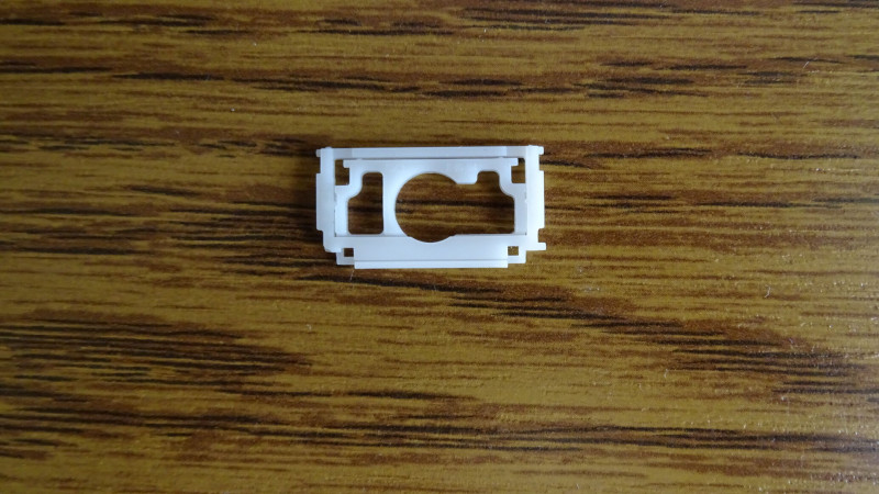

Keresek hibás Logitech K800-as billentyűzetet alkatrésznek vagy CTRL mechanikát

Kösz megint - gondolom, a fehér rész és a kék rész közti hézagra gondolsz (pl. a képen a fehér rész bal alsó sarka és a kék rész közti résre)?
Nem! a fehér rész belsejébe ami van kocka. Az világít amúgy. Pontosabban az csak egy fényvezető műanyag mert a ledek az alaplapra vannak integrálva.
gyilkos répa
ЯΞD
Köszönöm!
Nincs valami videó erről, hogy pontosan hova és mennyit érdemes bevinni?
Kerestem, de nem találtam.Ezekhez a sparyk-hez van ilyen kis cső. Na én azt ott középső rész egyik sarkába ahol nagyobb a rés oda nyomtam és egy nagyon rövid szisszenésnyit nyomtam. A gombot nem kell lenyomni hozzá mert kisebb lesz a hézag. Majd gyorsan megnyomkáltam jó sokszor.
gyilkos répa
Köszönöm!
Kerestem, de nem találtam. -
