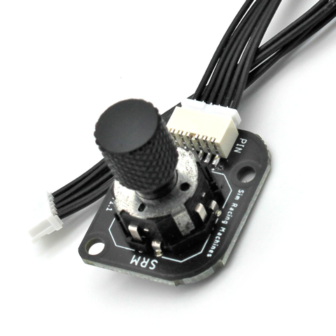

Ennyi erővel vehetek egy occó wireless gamepadot, és átalakíthatom azzal a kormányt
Akartam is javasolni.
Ha mindenképp Bluetooth kapcsolatot szeretnél, akkor lehet például egy tetszőleges Arduino uC + hc-05 Bluetooth modul, vagy ESP32, BT Serial módban fogsz tudni vele rácsatlakozni a gép beépített Bluetooth-ára, ehhez kell egy driver/host program a célgépre. Vagy fogsz egy Digispark (Attiny85) modult, rákötsz egy hc-06 modult, a kettőt összepárosítod, a Digispark-ot felprogramozod USB-HID eszköznek.
De minek, ha minimális átalakítással 1db uC-el meg tudod oldani és kapsz egy komplett, hordozható, problémamentes plug&play megoldást. -
biker
szóval összefoglalva, millió megoldás van, ha nem az eredeti panelt és kapcsolást tartom meg, és nulla arra hogy USB kapcsolatot emuláljak vezeték nélkül, vagyis az alapprobléma nem megoldható? Mindenre van vezeték nélküli megoldás, még hdmi transponder is van, de usb nincs.
Ennyi erővel vehetek egy occó wireless gamepadot, és átalakíthatom azzal a kormányt -
Tankblock
A bal oldala a kapcsolásodnak nekem nem tűnik logikusnak. Mik azok a képen?
Ha potméter akkor nyertél 4 pint ha az egyik végét +tápra a másik végét GNDre kötöd és a vipert méred. Azt is célszerű lenne analóg pinre rakni....
A jobboldala se megoldhatatlan egy GPIO extenderrel, SPI kell MISO, MOSI, CS, CLock és 4 pinnel tudsz írni olvasni 7v8 pint, ráadásul összefűzhetőek.....
