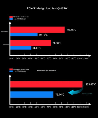

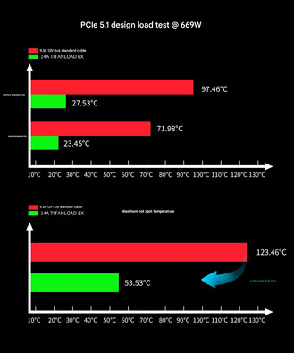

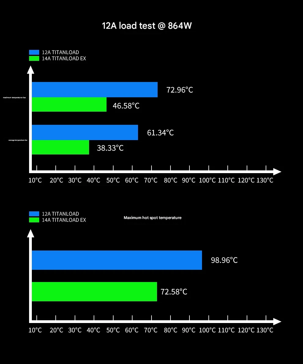

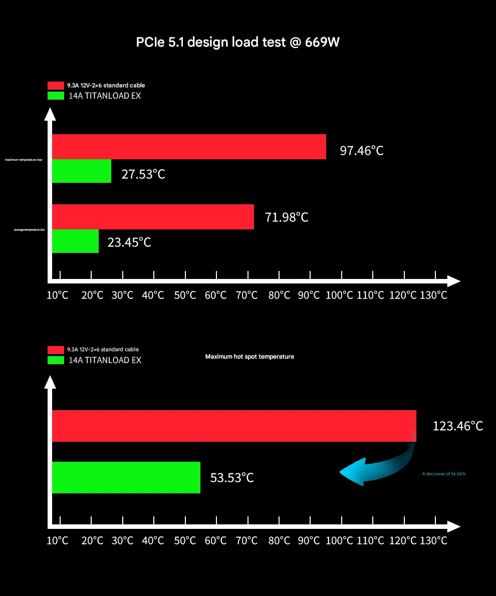

Az elmúlt időszakban felmerült egy olyan csodakábel a Segoteptől, amelyet a 12V-2x6 konnektorral rendelkező tápok és VGA-k között lehetne alkalmazni, a gyártó pedig azt ígéri, hogy ennek segítségével az összeköttetéseknél jóval alacsonyabb működési hőmérséklet alakul majd ki. A 12A TITANLOAD és 14A TITANLOAD EX kábelek a vállalat hivatalos mérései szerint sokkal alacsonyabb üzemhőmérsékleten tudnak működni, mint a hagyományos megoldások, amit pár méréssel próbálnak bizonyítani.
A fentiek miatt fel is kerestünk több PC-, táp- és VGA-gyártót, hogy ha ez ennyire egyszerű, akkor miért nem csomagolnak az érintett termékek mellé jobb kábeleket, hogy megelőzhessék a GeForce-ok leégését. A válaszoló cégek általános reakciója az volt, hogy ez nem ennyire egyszerű, mint ahogy az a grafikonokon látszik.
A legfontosabb adalék, ami a Segotep történetéhez hozzátartozik, hogy a cég nem adta meg, hogy az egyes 12 V-os vezetékeken mekkora áramerősség megy át terhelés mellett, így pedig a legfontosabb adat hiányzik, ami megakadályozza a hiteles összehasonlítást. Ugyanis nem az számít, hogy szemre jól van-e bekötve maga a 12V-2x6 konnektor, hanem az, hogy a hat darab vezeték közül melyiken megy 9,2 A-nél jóval nagyobb áramerősség át. Márpedig amikor a bekötés legforróbb pontja 120°C fölé emelkedik, akkor garantált, hogy valami gond van, és nem jól sikerült maga a csatlakoztatás. Normál esetben ilyen magas hőmérséklet, jól elvégzett bekötés esetén egyik kábelnél sem fordulhat elő.
