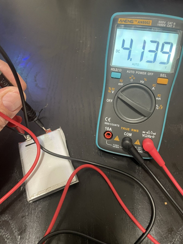

Kérdés azokhoz akinek már ez eszébe jutott.
Mennyire megbízhatóak a Poco nevű pöfékelős cuccokban található elektronikák?
Gondolok itt a modernebb megjelenésűre aminek van csiricsáré oled kijelzője ami töltéskor animál és megszűnéskor pedig az alja rgb ledekkel mindenféle színben játszik.Ehhez van egy 650mha akksi is a régeikben 850mha akksik voltak.
Kioperáltam már egy ilyet a dobozából és backup féle cuccnak tökéletesnek hangzik, ugye ebben van egy teljes akksi töltő elektronika plusz egy Puya PY32F002A ARM mikrokontroller a kijelző és a ledek vezérléséhez.
Igazán az akksi töltő és az akku ami tetszik. Ugye mások ezt használat után elhajítják viszont akku+töltő ingyé jól hangzik.ESP32-hö backup akksinak elegendő lenne.
