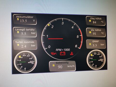

Analóg bemenetekre szeretnék majd védelmet építeni.
Például:
- Nyomásszenzorok 5vról fognak működni, 0-5v kimenete van. A szenzorok az autó elektronikájától különállóak lesznek.
- Akkumulátorra tennék feszültségosztót(2db ellenállás Mohm nagyságban) , 15v-ot osztaná 5v-ra. 2db 5,1v zener dióda az 5v-bemenet-gnd közé.Általánosítva az arduino analóg bemenetei és a gnd közé 100nf kerámikondenzátor, vagy milyen kondenzátort kell tennem?
Digitális bemenetek:
- olajnyomás kapcsoló: ez gndt kapcsol, itt 10kohm felhúzóellenállás a bemenet és 5v közé elég? Alapból 5v a bemeneten, kapcsoláskor 0v
- 2db Ds18b20 itt ahogy most próbálom elég 1db felhúzó ellenállás a kettő szenzorhoz?
- 2db digitális hall érzékelő, beépített felhúzó ellenállással, itt gondolom nem kell áramkörileg semmi?Köszönöm a segítséget

Hát persze, ez így teljesen rossz, mert 180-270-ig map-eli az értékeket, csak visszafelé, a lesz 270, a 400 pedig 180.
A helyes kód:map(nyomas, 0, 400, 270, 540);
Minden magára valamit adó gauge 360 feletti értéket érték%360-ként fog értelmezni, ha nem, akkor hibát ad. Ez utóbbi esetben neked kell a műveletet elvégezni, vagyishelyes_érték = map(nyomas, 0, 400, 270, 540)%360; -

Mivel a Nextion-féle Gauge objektumnak nem sok beállítható jellemzője van, ezért igen, muszáj írni egy rövidke script-et, ami adott eseménynél - most a Timer-en, ill. annak lejártán kívül más nem jut eszembe, ami erre a célra jó lenne - szépen átszámolja / átskálázza neked a bemenő mennyiségeket (nyomásértékeket) a mutató szükséges elfordulását eredményező ívszögekké.
Tomika86
Nextion Basic kijelzőnél van a gauge mint mutató. Ezt szeretném 2db nyomásmérőnél felhasználni.
A nextion mutatónál "9" óránál van a 0fok és megy körbe 360fokot.
A nyomásmérő órán 270foknál van a 0 érték, 180foknál a végérték óramutató járásával megegyezően.Függvényt kell erre írni ami ezt lekezeli?
A 0pontot nem tudom állítani nextionban, hogy ne onnét kezdjen.Köszönöm
